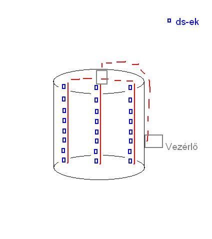

Egy elég félelmetes projektbe vágtam a fejem és akinek picit több tapasztalata van ds18b20-as érzékelők terén, attól kérnék egy kis segítséget.
Szóval silók hőmérsékletét szeretném mérni vele, a silóba 24 mérési pont kell 3x8-as oszlopokban.
Meg is írtam rá a kódot, csak nem igazán tudom, hogy stabil lesz-e. Mert legelőször próbapanelben raktam össze, csili-vilin működött. Utána csináltam egy nyákot hozzá+ a ds-eket 1 méteres vezetékekkel összefűztem. Mindjárt meg se nyikkant. Csökkentettem a felhúzó ellenállást 1,5K-ra, akkor megjavult. Itthon futtattam kb. 1-2óráig. Majd másnap ismét bekapcsoltam, de már a reset-re 0 jött, vagyis nincs eszköz, pedig 24 volt rajta, ebből 15 kábelen.
A reset függvénybe beszúrtam +50 us késleltetést, meg is javult. Valószínű a kábel jelterjedési ideje miatt.
Szóval a kérdésem az lenne, hogy szerintetek érdemes erőltetni a ds-eket?
Gondolkoztam leválasztáson, de bidirekcionális optocsatolóról nem igen tudok, mivel a ds-ek 1 vezetéken beszélnek.
A siló 14 méter mély, így ha a vezérlőt kb. 1,5 méter magasra teszem, akkor is a vezetékkel fel kell menni majd lemenni... Ez így legalább 40-50 méter, mert ugye 3 oszlopban kell mérni.
Minden ötlet érdekelne, akár maszekban is.

A ds-ek táplábai mellett ott vannak a 100n..1µF-s kerámiák? Külön tápot kapnak, gondolom. Egyébként az időzítések beállításával lehet próbálkozni, elvileg mennie kellene.
(#) Wudoou válasza watt hozzászólására (») Aug 18, 2013 /
Egyenlőre nem mindegyikhez tettem, csak minden oszlophoz egyet. De még ez csak próbakábel. Egyenlőre azt sem tudom, hogy a hüvelyes érzékelőket tegyem-e fel, vagy saját magam csináljak valami tokozatot neki. A tulaj nem akar masszív csövezést, csak egy "lelógó kábelt". Szóval még azt sem tudom, hogyan kellene elhelyezni. A táp közös a PIC tápjával, de természetesen nem parazita módban megy.
„Egyébként az időzítések beállításával lehet próbálkozni, elvileg mennie kellene.”
Ezt úgy gondolod, hogy hasraütésre, míg jó nem lesz, vagy számoljam össze a vezetékhosszakat (CAT5 UTP-n fog menni), vagy számoljam ki a kábel időállandóját és minden várakozáshoz, legyen az read_bit write_bit... adjam hozzá?
(#) watt válasza Wudoou hozzászólására (») Aug 18, 2013 /
Én maradi vagyok, először próbálkozok, aztán számolok, ha végképp nem megy! Nézd meg milyen határértékek vannak és a legnagyobbakkal próbálkozz, ami még működhet. Ha a sebesség elég, akkor nem is kell gyorsítani.
Viszont érdemes lenne minden ds táplábához egy smd kerámiát beforrasztani. Ez csodákra képes, nem beszélve arról, hogy így helyes.
Esetleg zsugorcsövezés jó lehet, "tokozatnak". Léteznek olyan műanyag csövek, amik megolvadnak a zsugórcsőben a rámelegítés közben, így vízhatlan lesz az egész. Önszabályzós fűtőkábeleknhez szoktak ilyeneket adni, igaz nagyobb átmérőben. Lehet, hogy bármilyen műanyagcső megfelelhet, ami erősen meglágyul 150C körül.

Én valami ilyenre gondoltam.ds18b20 kép
A 3 oszlopos érzékelőt külön indítsam el a vezérlő dobozból, vagy majd a siló tetején elosztom őket? Mert akkor párhuzamosan futó vezetékeket csinálok belőle, az is baj lehet.
Elég az UTP keresztmetszete? Vagy esetleg fogjak össze több eret? Most úgy van, hogy narancsfehér +, narancs - , zöldfehér adat, többi GND-re lekötve(táp negatív), de csak a vezérlő doboz oldalt. A ds-eknél nem. Vagy ne kössem le őket, mert így csak kondenzátort csinálok belőle?
Én egy-egy csavart érpárat használnék a tápnak(narancs pár és a kék pár) és egy szálat az adatnak. A többi eret nem kötném be sehová.
Mérőpontoknál leágaztatnám röviden, ha lehet. Ha nem lehet röviden(max. 10cm), akkor az egész UTP kábelt elvinném a mérőpontig és onnan vezetném tovább akkor is, ha egy szakaszon oda-vissza dupla kábel lenne.

„és egy szálat az adatnak”
Úgy érted, hogy egy eret? Pl. zöld?
Valahogy így nézne ki(lásd melléklet).
Azt elfelejtettem mondani, hogy a silóban kukorica, vagy gabona lesz.
Igen.
Nem lehetne akkor, 3 kimenettel, 3 külön kört létrehozni? Az érzékelőket pedig a kábelre rögzíteni valahogy közvetlenül?

„Az érzékelőket pedig a kábelre rögzíteni valahogy közvetlenül?”
Jó lenne, csak félek, hogy a termény szétszaggatja töltés, vagy ürítés közben.

A védőcső rendben is lenne, csak akkor meg nem fogja átvenni a takarmány hőmérsékletét a ds.
Most voltam kint a terepen, belenéztem a silóba, hát...
14 méter mély, 10 méter átmérőjű és gyakorlatilag semmi nincs, amihez rögzíteni lehetne, csak vagy az oldalfalhoz, de akkor az nagyon szélen van, vagy felülről leengedni, de akkor meg hogy védem meg a mechanikai sérüléstől?
Ha fentről leengedek egy csövet és ahol az érzékelő van, oda egy T idomot tenni és kibújtatni az érzékelőt, az rendben lenne, csak akkor is rögzíteni kell a csövet, hogy ne táncoljon a silóban. Ráadásul az alja egy ürítési kúp, mint ahogy a teteje is kúpos.

Fogsz egy 15..20mm-es alucsövet, "hátulról" kifúrogatod ott, ahol az érzékelő kell legyen, odaragasztod az érzékelő íves fejét a szembelévő falra FBS-el és kész az érzékelő. A UTP simán elfér az érzékelő mögött. Kicsit ügyeskedni kell, de nem vészes szerintem. A 14m hossz nem semmi, ilyen hosszon mindenképpen kell valami, ami mechanikailag megvédi a kábelt és az érzékelőt, mert a bezúduló gabona szerintem még a csupasz UTP-t is eltépné! A hőfokot jól fogja mérni a csövön keresztül is, sőt.
És a cső nem fogja "átvinni" a hőt az egyik mérési pontból a másikba?
Amúgy jó ötletet adtál, csak akkor is valahogyan rögzíteni kellene a csövet, mert ugye nem rakhatom a siló oldalára, mert akkor az messze van a közepétől.
A kábelen már gondolkodtam, hogy bele kellene rakjam beton flex csőbe, nagyon masszív, mégis hajlékony.
Úgy érted az érzékelő elhelyezését, hogy gyakorlatilag a csőre hátulról egy kis ablakot vágni és odaragasztani a cső szembeni falára? Igen, ez már stabilnak tűnik, bár feltéve, ha sűrűn meg van erősítve, bilincsezve a cső.
