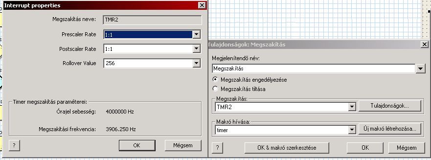

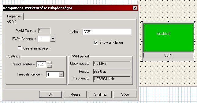

Segítséget kérnék.. helyesebben egy kis oktatást PIC-re Flowcode-ba led villogtatására szolgáló progiban szeretném a PWM-et megvalósítani azaz hogy fokozatosan világosodjon halványodjon a led.
Az elvét értem de a megvalósítást nem...
Esetleg vállalna valaki egy kis távsegítséget?
Hogy tudom a 100 % fényerő elérésének vagy a megszabott fényerő elérésének idejét megszabni illetve a fényerőt.. stb... stb....
Előre is nagyon köszönöm
(#) niedziela válasza SzT3 hozzászólására (») Nov 7, 2013 /
Szia !
Fogsz egy PWM-t és egy timert.
A PWM frekvenciát (period) beállítod a kivánt frekvenciára.(1 kép)
Timerben számolsz ez lesz a kitöltési tényező(duty)
Azt, hogy mekkora kitöltés legyen a maximum a timerben határozod meg.
Azt, hogy milyen gyorsan változzon a kitöltés, pedig a timer órajele határozza meg.(2 kép)
magasabb órajel, gyorsabb PWM változást eredményez.

(#) niedziela válasza SzT3 hozzászólására (») Nov 8, 2013 /
Szia !
Annyit tudok tenni, hogy kép formában teszem fel.
1 kép a főprogram
2 kép a megszakítás
Már mindenki 5-ös verziót használ, Flow 4 -hez segítséget nem nagyon fogsz találni.
