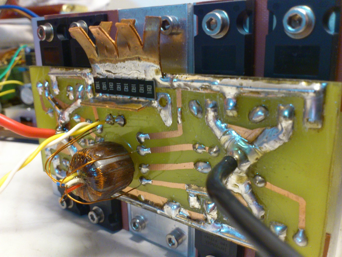

Mivel többen is kérdeztétek az impulzustrafó paramétereit, kértem a gyártótól adatlapot, de még nem küldte el. Addig is itt egy kapcsolás amiben alkalmazzák:
Az enyémet TME-tól vettem (3C90) csévetesttel együtt.
Annak jónak kell lennie, ha jó a tekercselés és a szigetelés.

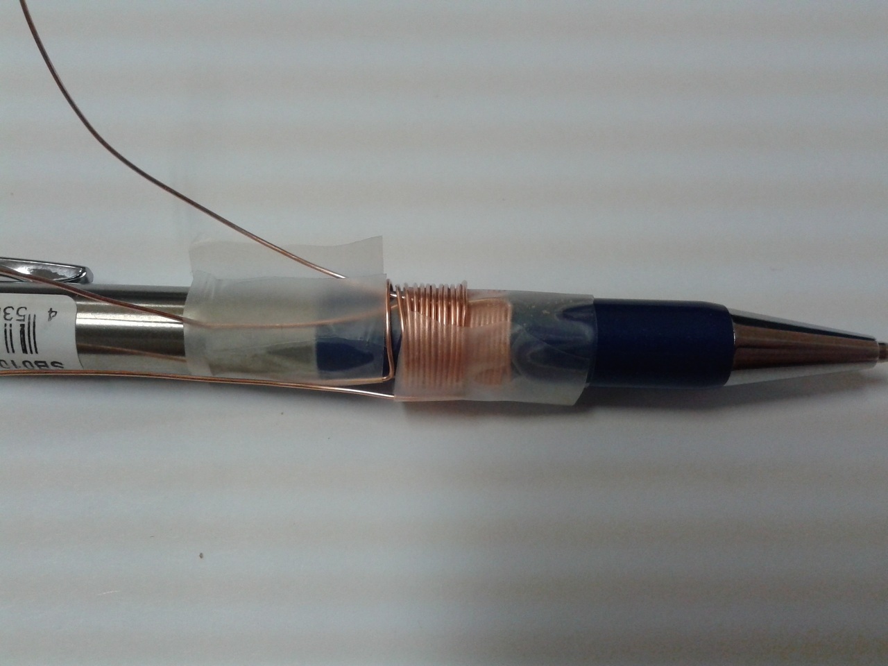

Köszönöm a javaslataidat. Ezek alapján újratekercselem a gate trafót. A képen látható módon csináltam eddig. /természetesen a "csévetesttől" tekintsünk most el/
Ha így tekercselem egymásra, akkor az jó? A hozzászólás módosítva: Feb 7, 2014
És így a következő tekercset. A kivezetések kicsit eltolva, hogy a csévetest lábaira rá tudjam forrasztani.

A kivezetéseket bátran vidd ki két oldalra, ne szaladgáljanak egymás alatt (nehezebb összekeverni). 'Erdgab' nagyon szemléletesen lerajzolta, itt van a képtárban. Egy tekercs, egy réteg; és máris látod, melyik,-melyikkel van.

A 380-as oldalon ott a nyák,pár oldallal hátrébb van még pár kép a panelról és nem nehéz kitalálni hova melyik alkatrész kell. A gate trafót (meg a fő trafót is) szerintem legjobb toroid magra tekerni,nem kell cséve és nem keveredsz bele,hogy melyik a kezdő és melyik végző oldal.Én 4 vagy 5 szál vezetéket összefogok (attól függ,hogy melyik kapcsolás) és együtt fűzöm őket át a gyűrűn.A L...x-be van TN19/11/15-3E25 gyűrű 60Ft-ért.

Valami hasonlóra gondoltam,keresd meg a képek között vagy a kapcsolási rajzon is lerajzoltam és leírtam a pontos elkészítést.Lényeges,hogy minden tekercs egy irányba legyen tekerve,minden kezdet és minden vég egy-egy oldalon van,tehát ahol az 1 tekercs kezdődik ott kezdődik a többi is és ahol az 1 tekercs véget ér ott ér véget a többi is.A visszavezetés történhet a képeden mutatott alapján,de MINDENT JELÖLNI,RAJZOLNI PONTOSAN! Ha az 1. tekercset balra kezdted el megtekerni,akkor a többit is arra kell,de lehet jobbra is tekerni,csak a többi is arra legyen.A tekercsek bekötési sorrendjét ne cseréld fel!A tekercseket úgy alakítsd ki,hogy lehetőleg pontosan fedjék egymást.Egyszerűnek tűnő kis szerkezet ez a meghajtótrafó,de úgy el lehet rontani,hogy olyan még a mesében sem létezik,ezért írtam az előző hozzászólásomban a készítésről,pihent fej és odafigyelés kell,semmi ne zavarjon és menni fog.Akár le is fotózhatsz minden tekercset még a szigetelés előtt,emlékeztetőnek.

Gábor,ha ehez a trafóhoz ilyen precíz leírást adsz,senki nem áll neki.Meg kell tekerni a trafót egy írányba.Nem egy bonyolult szerkezet.Ha már fotózni kell két menet között(rövid az ész)akkor neki se álljon,annak rossz vége lesz.(MINDENT JELÖLNI,RAJZOLNI PONTOSAN)Így senki nem tanul,legfeljebb másol,ha le tudja,másolni,amit kétlek.mert az senkinek sem sikerül,szálybarágos leírás nélkül.Kell valamit tanulni,kisérletezni,.ez által tanul.Én a legelső gépembe se a maci meghajtást alkalmaztam,hanem a laca félét,a kudarcaim okát mégis arra fogták,Nem az volt az oka.Sok gépet építettem azzal a meghajtással gond nélkűl.Azok után is sok gépet építtem,és nem tartottam be a szájbarágós leírást.A COLT gépet sem úgy építettem ahogy le volt írva,mert azt úgy nem lehet éleszteni.
Ha már ennyire nem ajánljátok az ic-s meghajtást, akkor nem tudjátok, hogy a gate trafót nem lehet valamilyen gyári trafóval kiváltani? Inkább megvenném, csak biztosan legyen jó! A főtrafót magam tekerem meg, de ha csak pár száz forint lenne egy biztosan jó, és szép gyári gate trafó, azt inkább megvenném.
Én a RET-nél láttam ferritmagos impulzus trafót (56-02-35 cikkszámon), 1 primer és 2 szekunder tekerccsel, 1:1:1 áttétellel. Ez, ha megfelelő, akkor is a Maci-hoz nem jó, mert oda 4 tekercs kell, de a Colt-hoz jó lehet. Vettem egyet, ki fogom próbálni előbb-utóbb. Az ára bruttó kb. 700 Ft volt.
