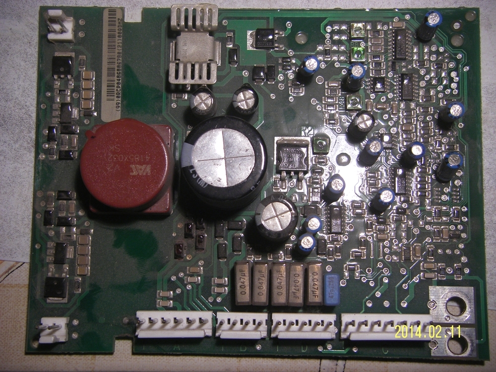

Sziasztok.Találkozott valaki már olyan hibával,hogy bekapcsoláskor a tulmelegedést jelzö lámpa csak villan eggyet,de a gép nem csinál semmit.Egy ESAB caddy 200 inverteres mma-as gépröl lenne szó.Üdv Zoli.

"Találkozott valaki már olyan hibával,hogy bekapcsoláskor a tulmelegedést jelzö lámpa csak villan eggyet,de a gép nem csinál semmit" Igen. A segédtáp elindul, de a főáramkör nem. A főáramkör feléledése után fog világítani az üzemjelző lámpa. A sárga led normál működésnél is bevillanhat egy pillanatra, de nem minden gépnél jellemző. A hiba oka az,hogy a PWM IC nem kap engedélyező jelet.

Szia.Ránéznél a képre?Gyanus a nagy fekete kondi alatt lévö alkatrészek.Az hogy nem kap jelet mi okozhatja?

Ezzel talán könnyebb lesz.
Köszönöm.A távvezérlö ha nincs használva akkor a csatlakozóban nincs valami áthidalás?

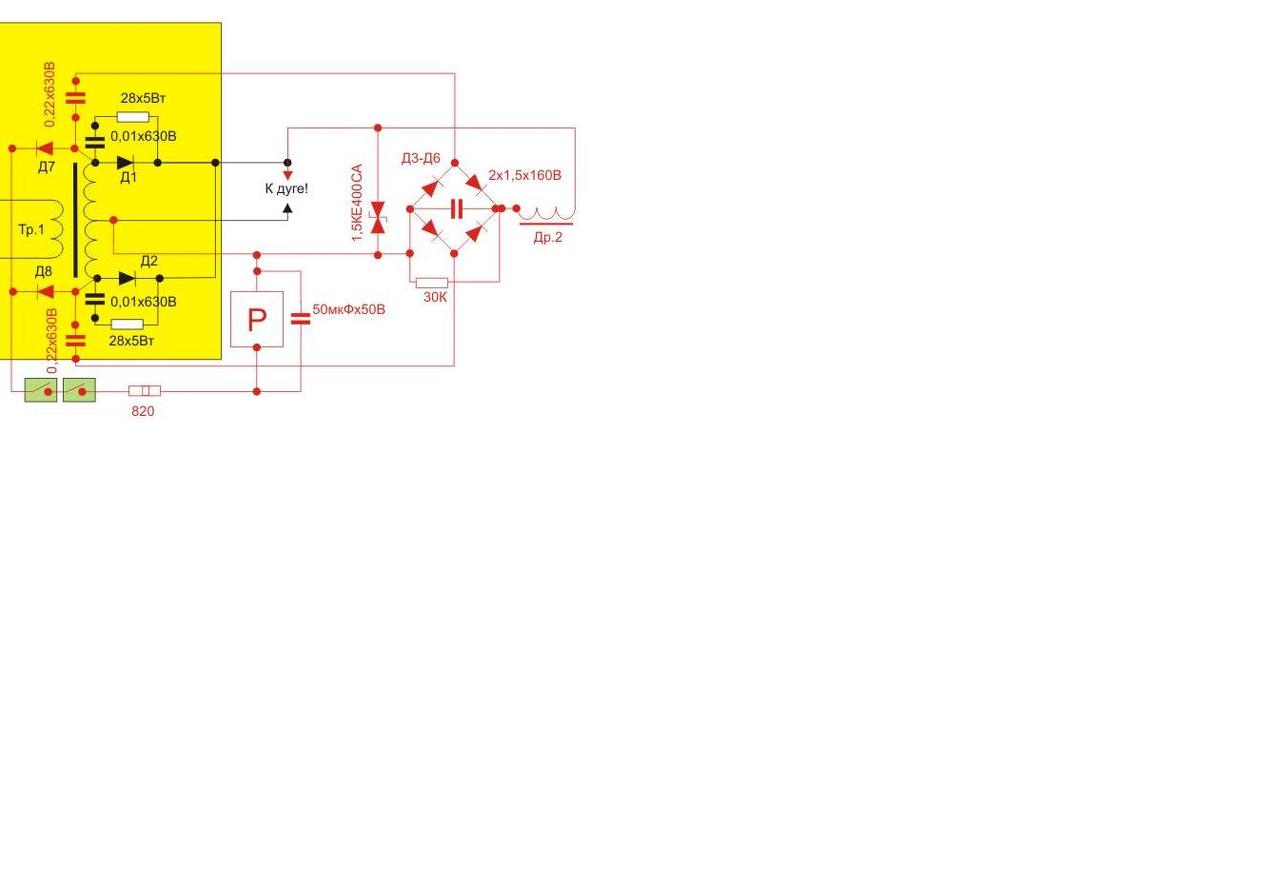

Szia Ge lee. Az általad felrakott teljes hidas inverterrel hogyan lehet megoldani a nagyfesz gyújtást. Azt értem, hogy a szekunder feszültséget felére kell csökkenteni, de ezen kívül még mi kell hozzá? Ha részletesebben leírnád megköszönném.

És a tovább fejlesztett kapcsolást is szívesen látnánk!
Például így
Berajzoltam a rajzomra, pirossal ki vannak emelve a plusz alkatrészek. Tehát kell pluszban 2 kondi, egy graetz, és egy fojtó. A kondik értékét ki kell kísérletezni, valahol 100nF és 300nF (legalább 250V-os MKP4 vagy MKP10 fóliakondi vagy hasonló) között lesz elvileg jó, ezek váltakozóáramú soros ellenállása (Xc) határozza meg, hogy mekkora áram fog folyni a "nagyfesz" körben. Nem tudom mekkora az optimális, valahol 5A és 15A körüli áram elég oda, tehát ennek megfelelően kell megválasztani a diódákat is (mondjuk 15-20A/200V-os gyors diódák). A fojtónak pedig elvileg elég a PC tápból bontott sárga-fehér porvas fojtó. Az 5V-os körben lévő 2db párhuzamos tekercs az áramot bőven elbírja, de a menetszáma szerintem kevés, a 12V-os tekercsé már lehet hogy elég. Szóval olyan és annyi huzal kell oda ami elbírja azt a 10-15A-t, és nem megy telítésbe, pontos értéket nem tudok mondani a hasamra ütve.
A trafót kb. fele feszültségre kell megtekerni, tehát ha eddig mondjuk 2x80V-os szekunder tekercsek voltak, akkor most 2x40V-os kell. Az ívet a graetz-ről a 80V fogja gyújtani, a hegesztőáram zöme viszont a kétutasan egyenirányított 40V-on folyik, tehát 40V-os szekunder hegesztőfeszültséged lesz (de ez lehet 35 vagy éppen 45V is). A poti bekötésére vázoltam egy másfajta megoldást, bár nekem a régivel sincs gondom. Ennek a bekötésnek annyi az előnye, hogy bármi történjék is a potival, a gépezet nem tud tönkremenni. Ha rövidzárban marad a poti akkor a maximális hegesztőáram fog folyni, ha viszont megszakad, akkor pedig a minimális. A hátránya meg az, hogy egyrészt közel sem lesz lineáris a skála, a másik, hogy nem használható fel a sönt teljes feszültsége, tehát nem vehető így ki a maximális hegesztőáram (mondjuk a 100A helyett 90 lesz a maximum). Ha a meglévő gép az adott alkatrészekkel már működik, akkor átalakítás után közel a duplája hegesztőáram vehető ki belőle, tehát mondjuk 120A helyett 200-240A. A primer körben folyó áram változatlan marad.
