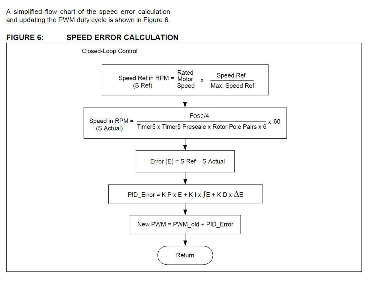

(#) ktamas66 válasza Peter65 hozzászólására (») Márc 7, 2015 /
Lehet én kavarodtam bele, de a PID a beavatkozás mértékét adja meg, nem a PWM értéket. Valami hasonlóra gondoltam. mint az AN899-ben.
Az excelbe betettem egy arányszámot, ami szimulálhatja a motor gyorsulását. Az jól látszik, hogy az egész nagyban függ a motortól.
Utólag olvasom a hozzászólásod , még emésztem. Pár hete rágom csak ezt a témát, nem érzem teljesen életcélnak a motorok modellezését, inkább arra gondoltam csináljunk egy egyszerű, könnyen módosítható programot, ahol néhány paraméter beállításával megszülethet egy megoldás.

(#) Peter65 válasza ktamas66 hozzászólására (») Márc 7, 2015 /
A Microchip blokkvázlatát átfutva már értem, hogy miért számoltál úgy ahogy. Szerintem nem jó az az algoritmus. A BLDC motorokhoz is a kefés motoroknál bevált szabályozási köröket kell használni. A linken találhatsz egy irodalmat, amiben a 10. oldalon a szervó motorokról van szó. Ott is ugyan az a szabályozási struktúra van felvázolva.
Nem muszáj a motort lemodellezni, de ha megteszed, akkor sokkal egyszerűbben próbálkozhatsz a különféle algoritmusokkal.
Nem szeretném elvenni a kedved, de szerintem nincs igazán járható út az alárendelt áramszabályozós fordulatszám szabályozáson kívül. Viszonylag egyszerű (áram szab. + a ford. szab. 2 + 2 paraméter), stabil, a leggyorsabbra optimalizálható. A szabályzó gyártók úgy igyekszenek felhasználó baráttá tenni, hogy a készülékeknek van önoptimalizációs funkciója, azaz beállítja saját magát. Akkor már a felhasználót nem is annyira érdekli, mi is történik a szabályzóban, melyik paraméter mire való.
(#) ktamas66 válasza Peter65 hozzászólására (») Márc 8, 2015 /
Most már legalább értem amit az AN-ekben irogatnat . Az egyikben találtam:
„The motor responds to a PWM output stage by time averaging the duty cycle of the output. Most motors react slowly, having an electrical time constant of 0.5 ms or more and a mechanical time constant of 20.0 ms or more. A 15 kHz PWM output is effectively equivalent to that of a linear amplifier.”
Nem tudom ez ebben a mérettartományban mennyire általános, de ez alapján átírtam a programot. Most kb. 2ms-onként számítgat, és úgy is mér. Az algoritmust is kinéztem onnan, szerintem megfelelő lesz.

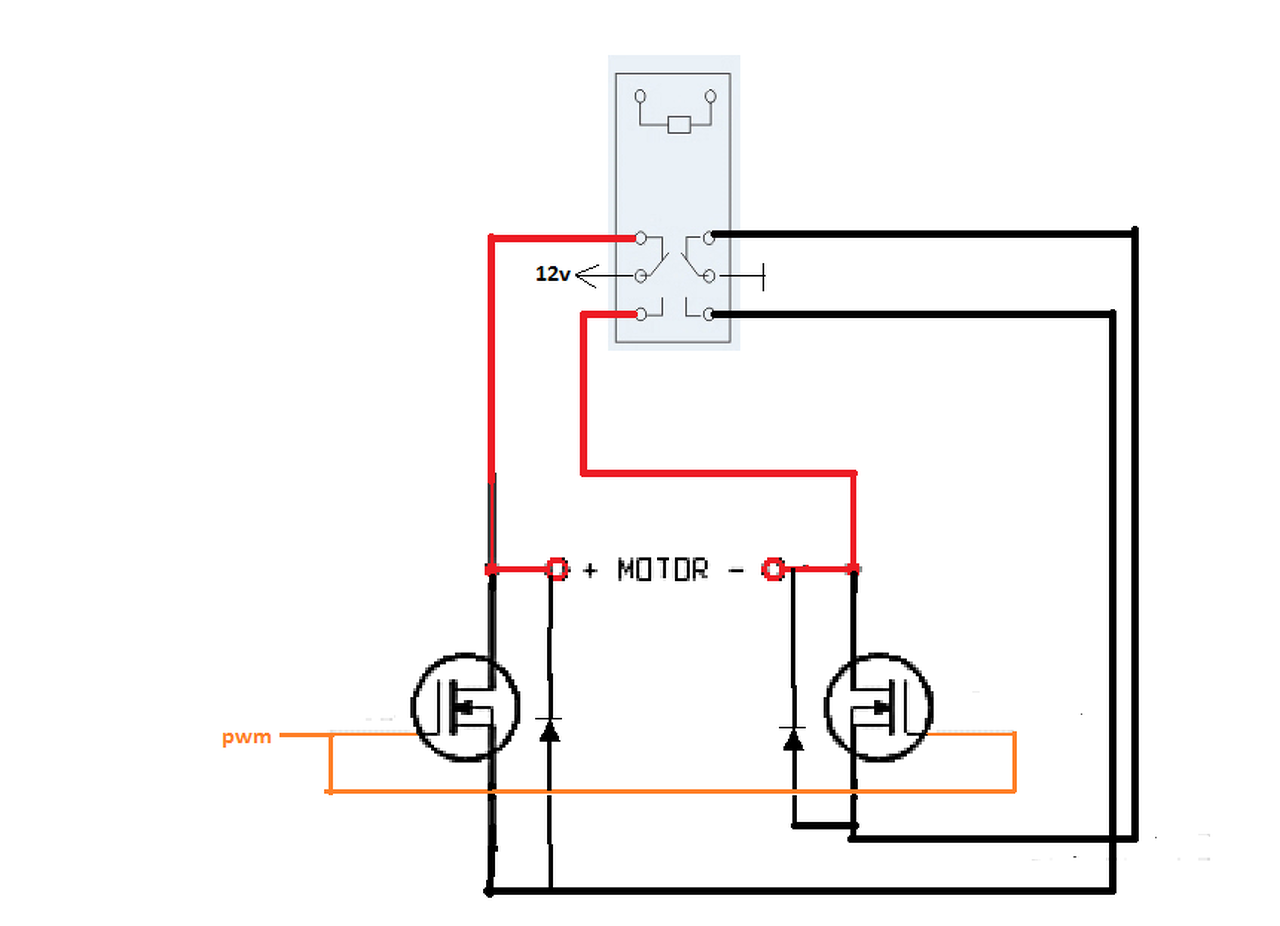

(#) k3gy3tl3n hozzászólása Ápr 9, 2015 /
Sziasztok, adott a képen látható relés kapcsolás (móricka rajz), a kérdés hogy ezen hogyan kell a diódákat a motorra kötni? Amíg egy irányban forgott csak a motor addig a motorral párhuzamosan a negatív lábtól a pozitív felé mutató dióda kellett. Most hogy 2 irányba is foroghat hova kellenek a diódák?

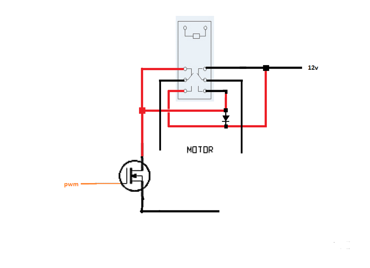

(#) k3gy3tl3n válasza k3gy3tl3n hozzászólására (») Ápr 9, 2015 /
Esetleg így jólehet?
(#) ktamas66 válasza k3gy3tl3n hozzászólására (») Ápr 9, 2015 / 1
Csak egy FET kell. A motor a morze középsőre megy, az alsó-felső a táp és drain, a másik oldalon fordítva. A dióda mindig a +12V és a drain között van.
A hozzászólás módosítva: Ápr 9, 2015
(#) k3gy3tl3n válasza ktamas66 hozzászólására (») Ápr 9, 2015 /
Ezt még emésztenem kell hogyan lehet egy FET-tel megoldani. A kapcsolás amugy egy H-híd féleség akar lenni N-channel low side FET-ekkel viszont a high side P-channel FET-ek helyett egy relé kapcsolgatja a tápot (és persze vele együtt a földet az átlós N FET-re). Így 1db pwm jellel állíthatom a sebességet mindkét forgásirányban mert egyszerre csak egyik FET fog földet kapni.
Már értem amit írtál, késő van... Jó ötlet köszi!
(#) Sebi válasza k3gy3tl3n hozzászólására (») Ápr 10, 2015 /
Én így szoktam megoldani. A FET mellé nem kell külön dióda, a legtöbb típusban belül van.
