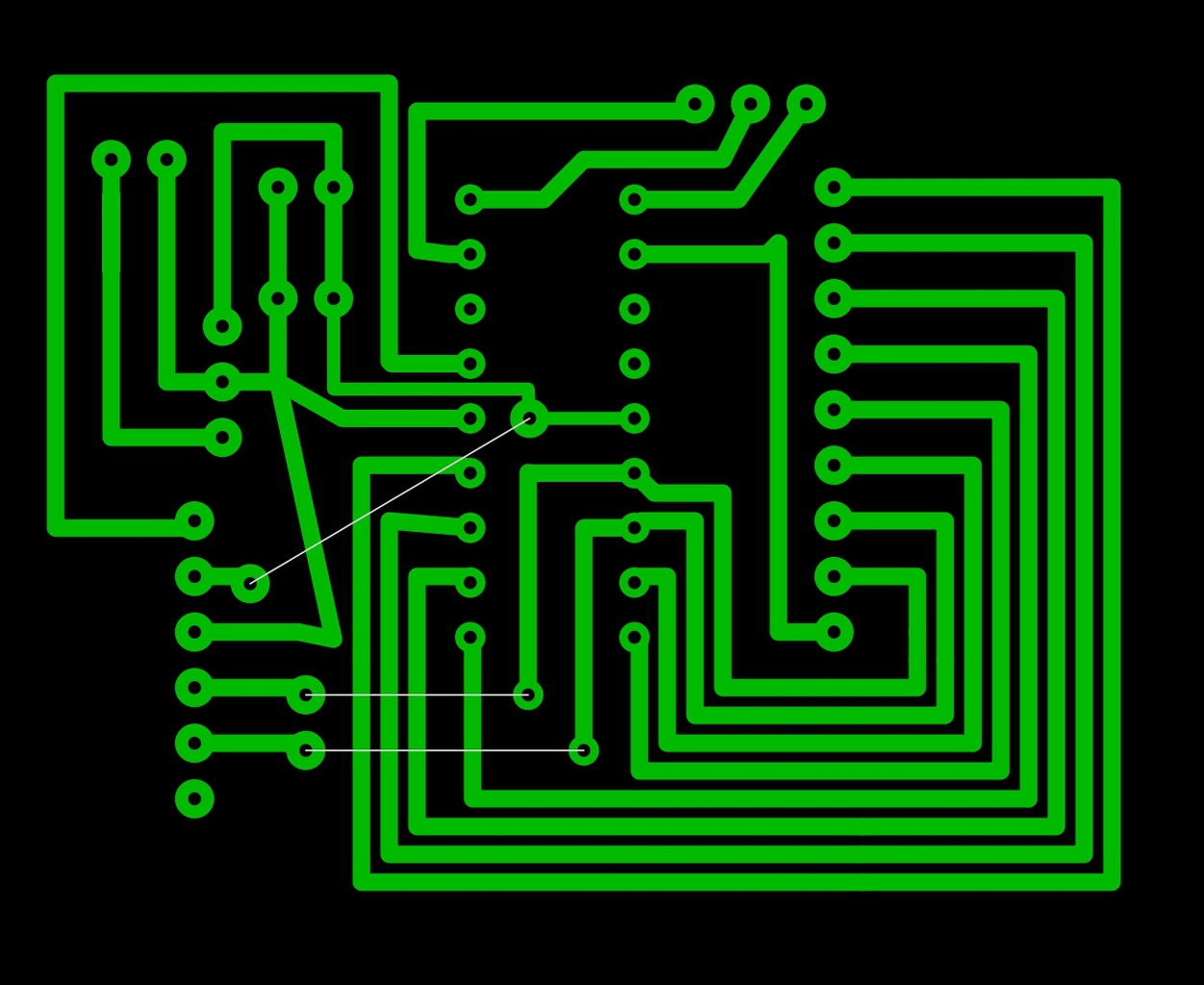

Egy érdekes problémám van.
Egy pic16f628a ról lenne szó pickit3 mall beleégetem a hexet és nyomok ON feliratot és világit az első animáció első ábrája és nem megy tovább mint ha a belső kristály nem dolgozna.
Na de ha bemenethez hozzá érek kézzel ovatosan akkor megnő egy picit a led fény és elkezdi az animációt
(csodálkozom...)
Ha valaki tudja hogy mi a baj segítsen köszönöm
Kapcsolási rajz:kapcsolás (10uf 220uf kondikat raktam be)
Az égetőt részt a panelon helyezkedik de tranziztorok nélkül(kapcson rajta de a elkészített nyákon is rajta a tranyó).
A nyákrajz csatolva

A 100 nF kondi a PIC táplábaihoz a lehető legközelebb nagyon fontos! Illetve ezen a rajzon a rajzon nincs használva a 4. láb. Húzd fel egy 10k-val Vdd-re.
Szerk: Biztos jó ez a nyákrajz? A kapcsirajzon a 3,4,10,15 lábakon semmi sincs, de a nyákon van. Illetve ebből abból az sem látszik, hogy miként áll a pic, melyik lába melyik.

Bocsi amit pic balfelső az egyes láb.
3,15,16 láb nincs használva és a kapcson se.

És a 4. ? Az a kritikus...
Szerk: most látom, hogy az az ICSP-hez megy. Tegyél rá egy 10k-t!

Még ha programba sem használom?? Csak érdeklődés szintjén kérdezem csak

Ha a konfignál ki van kapcsolva akkor működhet, de jobb ha fel húzva.

Ha a 10k val felhúzom és semmi se változik akkor kuka a pic??
Vagy a pickit döglött be és nem tud 5 voltot és emiatt a belső kristály nem tud rendesen dolgozni???

Nem hinném, bár meglehet. Tegyél mindenképp egy 100 nF-os kerámia kondit a pic táplábaihoz. Ezt utólag, alulról is be tudod forrasztani a lábak közé.

Rendben és bent hagyom 220uf 10ufot is Na holnap megcsinálom 10k felhúzást épp kerámia kondim nincs sajna majd holnap írok . Köszönöm a segítséged .

Köszönöm Sikerült

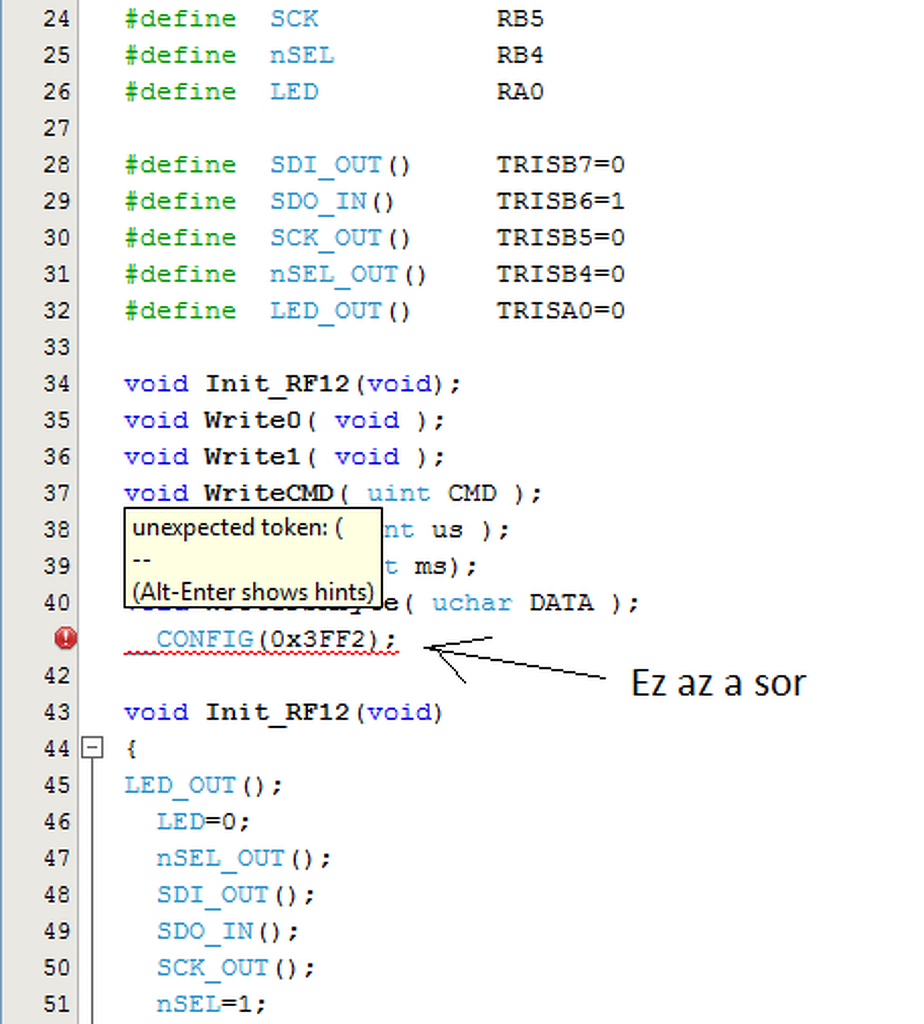

Sziasztok! Lenne egy kérdésem. Egy RFM12 modulokkal felépített kommunikációt szeretnék létrehozni két PIC között. Attila86 fórumtársunk ajánlására a gyárilag leközölt demó forráskódot használnám fel az én programom alapjának. Rendben is van majdnem az egész, de egy sort sem én, sem az XC8 fordító nem ért. Mellékletben teszem a kérdéses sort. Mi ez? Mit csináljak vele? Át kell írni, vagy hogy fogja elfogadni a fordítóm?

- Nyisd meg a XC8 telepítési mappájá / docs / chips / 16F74.html állományt,
- Nyisd meg a 16F74 adatlapját,
- Az adatlap szerint a 0x3FF2 a következőt jelenti:
BOREN = 1, CP0 = 1, !PWRTEN = 0, WDTEN = 0, FOSC1 = 1, FOCS0 = 0.
Azaz: BOR engedélyezve, CP tiltva, PWRT engedélyezve, WDT tiltva, HS oszcillátor.
- Az 16F74.html szerint a forrásba az alábbiakat kell írni:
#program config BOREN = ON, CP = OFF, PWRTE = ON, WDTE = OFF, FOSC = HS
Ugye, milyen egyszerű....

Persze, hogy nem érti, ha te sem.Ez a pic konfigurációs szavának beállítása. Először is a __CONFIG () direktívát Hitech-C vagy C18 fordító használja emlékeim szerint, XC8-ban másképp kell megadni, legfőképpen a PRAGMA utasítást szoktuk használni. Másodszor, azt sem tudjuk milyen PIC, az újabbaknak több konfigurációs szava is van. CONFIG1, CONFIG2...
szerk: Látom Hp41C már eligazított, de meg vagyok győződve, hogy nem azt a PIC-et használod, szóval azt a sort csak vedd ki és állítsd be magadnak. Ha MPLAB X-et használsz még keresgélned meg gondolkodnod sem kell, a WINDOW -> Pic Memory Wiew -> Configuration bits menüben megcsinálhatod a beállításokat és a kódot is legenerálja neked.

Ezt benézni, most szégyenlem magam rendesen. Magam mellett szóljon, hogy én sosem így csináltam, hanem csinálok egy header fájlt, és abban beállítom a config biteket, az órajel frekijét, és oda töltöm be a mikrovezérlő típusához való header fájlt is.
Most használok először MPLAB X programot, és XC8 fordítót is, eddig CCS C-ben írtam, de ez most valahogy szimpatikusabb lett.
Egyébként cseréltem a 16F74-et, a későbbi bővíthetőség miatt egy minden értelemben véve nagyobb picet választottam, a 18F2455-öt.
Az mplab-ban amikor létrehoztam ezt a projektet, az előbb leírt módszerrel csináltam egy .h fájlt is. Akkor ezt a config sort törölhetem is?
Szerk: közben usane is módosított, ezzel meg is válaszolta a kérdésemet. Köszönöm!

„Akkor ezt a config sort törölhetem is?”
Igen.
