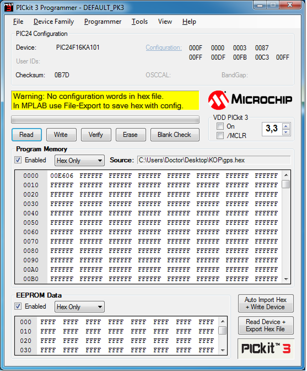

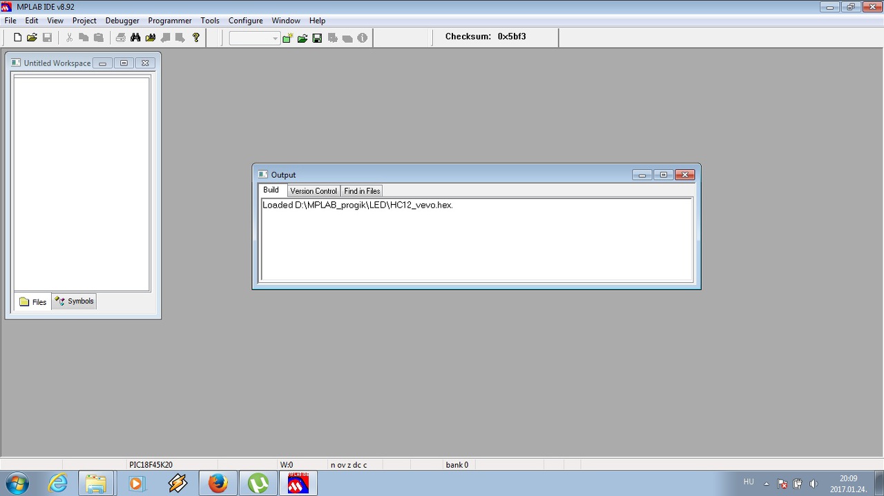

(#) minicooper hozzászólása Jan 24, 2017 /
Üdv.! Épp a minap oltottam porig az MPLAB-ot és maradtam a CCS C programnál.Igencsak rég használtam most újra szeretnék PIC-ezni ám a Pickit(3) szoftverében ha beimportálom az (elvileg) hibátlan és leforditott HEX fájlt nem tölt be semmit vagyis nem irja ki a HEX fájl tartalmát ahogy szokja.Van egy régebbi egyszerű programom egy 8 bites (16F628A) kontrollerre amit betölt szépen ám a mostani (24F16KA101) kontrollerre irt program HEX fájlját nem mutatja ki ami valójában nem üres mert néztem HEX editorral.Mi lehet a gond?
(#) Dempsey válasza minicooper hozzászólására (») Jan 24, 2017 /
Beimportálod aztán égetés ennyi az egész. Nekem sem ír ki semmit csak hogy be van load-olva. Mint a képen is látszik.
(#) Hp41C válasza Dempsey hozzászólására (») Jan 24, 2017 /
View / Program memory
(#) Dempsey válasza Hp41C hozzászólására (») Jan 24, 2017 /
Köszi lehet egyszer még jól jön.
(#) minicooper válasza Dempsey hozzászólására (») Jan 25, 2017 /
Ömm én más szofverre gondoltam.Konkrétan erre(képet mellékeltem).A figyelmeztetés pedig kiirja a működőre is.
(#) icserny válasza minicooper hozzászólására (») Jan 25, 2017 /
A HEX fájlba ki kellene íratni a konfigurációs bitek beállítását is. Ezeket a PICkit nem fogja kitalálni.
(#) minicooper válasza icserny hozzászólására (») Jan 25, 2017 /
Mint ahogy leirtam egy teljesen működő program hex fájljára is kiirja.
(#) Hp41C válasza icserny hozzászólására (») Jan 25, 2017 /
Meglehet az is, hogy csak valamelyiket nem állítja be a kód, de a default értékével megy.
