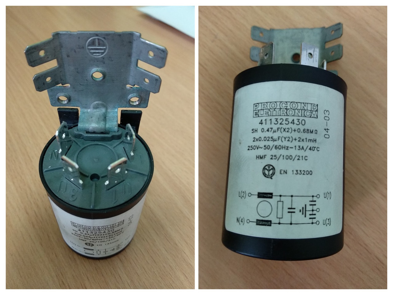

Ennek lehet köze a nem centrifugáláshoz? Hálózati kábel erre megy, és egy lila, lila-fehér vezeték meg jön le róla.
Ez egy zavarszűrő, nem csak a centrifugáláshoz van köze, a hálózati feszültséget ezen keresztül kapja meg a mosógép minden részegysége.
Inkább ki kell a közöket kaparni egy alkalmas szerszámmal és polirpapírral fel kell csiszolni.
Elő, és főmosást megcsinálja teljesen hibátlanul, csak a centri marad el kettőt fordul a dob és megáll de a szivattyú az pörög.
Amint azt írtam ez az alkatrész minden műveletben részt vesz, az elő és főmosásban is. Ha akkor átengedi a hálózati feszültséget, akkor a centrifugálásnál is. Könnyen ellenőrizhető, az 1 és 3 kivezetések között ugyanannak a feszültségnek kell lennie mint a 2 és 4 kivezetések között.

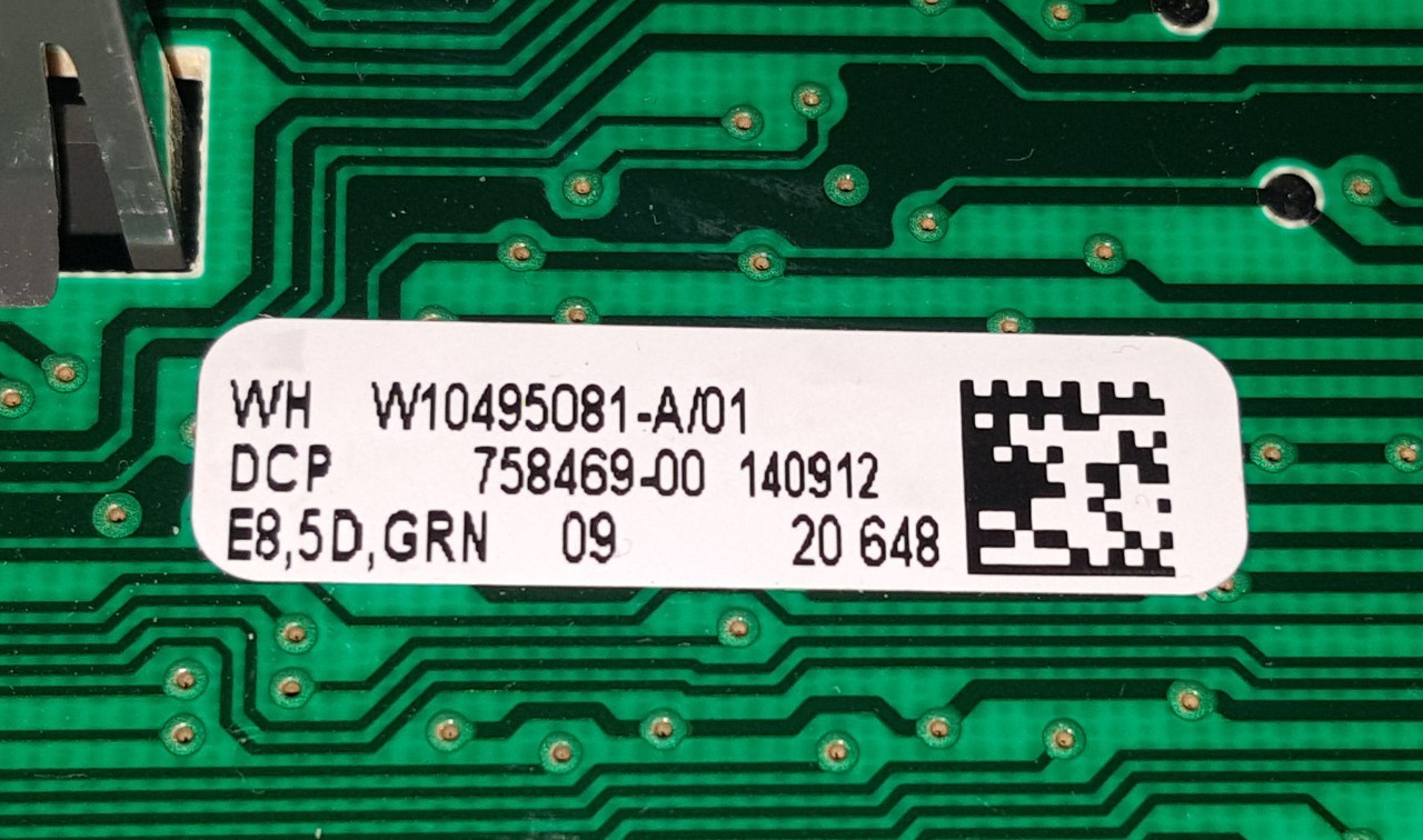

Motorja nem megy. Másik gépben kipróbálva kattogott a relé ( az új benne), de nem indult el. 220 lement. Saját gépében le sem megy. Képeket mellékelek. Tehát mindkét helyen, panelon probléma van, lehet. Hogyan, mit és merre? Köszönöm
Szia !
A motor (2DB) kipróbálva ? A paneleken a TRIAC jó ? A motorokon a tachogenerátor renben ? Vezetékek és a csatlakozók rendben ? Üdv Varga János

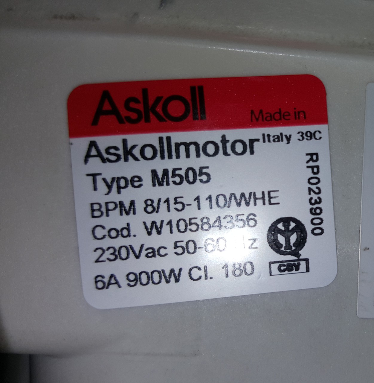

Askol M505.
Nincs asszem tacho. Triakok még visszavannak,. Kipróbáláshoz, tehát direktben kérhetek segítséget? Félünk, elküldjük. Mi az a 2DB? Köszönöm
"2DB" "Másik gépben kipróbálva." A másik gép hibátlan? Jól értem,hogy két hibás paneled van? Üdv Varga János A hozzászólás módosítva: Márc 9, 2018

Valahol mintha összefutottam volna e motorral. valamelyik nagy kondi alatt szokott eldurranni valami ellenállás. forrasszad ki a kondit és nézzed meg.
Igen F04 hibakod
Jól mondja a kolléga.A "kiöntésben" "0" feliratú SMD ellenállásokat keress! Üdv Varga János

3 fázisú Pic vezérelt .inverteres motor . Ritkábban javítható, nem a hajtórésze romlik el.
Szerencse is kell. Üdv Varga János
A "tanyán" van javítási ötlet 10-ból 1-2 megjavul.
Szia Stevepapa!
Statisztikát nem készítettem.A három fázisú motor nem szokott elromlani.Legalábbis én még rosszal nem találkoztam. Panel hibásak.Drága,nehéz és rossz hatásfokú a hajtás javítása. Üdv Varga János
Sikerült, jó lett a FAGOR 1FET-76 mosógép már egy 2 órás program le is ment hibátlanul. Arra, hogy pontosan miért nem centrizett nem derült fény. Kicseréltem a kondit, a két táp ellenállást, ezeket kiforrasztás után mértem hibátlanok, de azért az újak mentek be. Cseréltem még a triacot illetve a két relét, ezeket nem tudom milyen állásba kell tesztelni/mérni, megköszönném ha azt leírná valaki. Illetve egy kérdés még a végén, ha pl egy ellenállás repedezett de kiforrasztva jó értéket mérek akkor az 100% ,hogy jó? Gondolok most Pl. mint a benzines motorok gyertyáinál kiszedve szikrázik, berakva terhelés alatt meg mégse. Remélem jó a példa és értitek Itt a végén megköszönöm mindenkinek aki hozzászólt a témához és segíteni próbált, sikerült megúszni a szerelőt
Az Ascol motor egyben van az elektronikával. Abban van a hajtása, és a vezérlése is. Nem a motor tekercselése megy tönkre és teljesítményfokozat ( hajtás ) ,hanem a vezérlése. Tehát ebben a motorban benne van a motorvezérlés,meghajtó fokozat cuzámen. Mondhatjuk ahogyírtad " a háromfázisú motor nem szokott elromlani" Ez elszokott, biztos lehetsz benne
