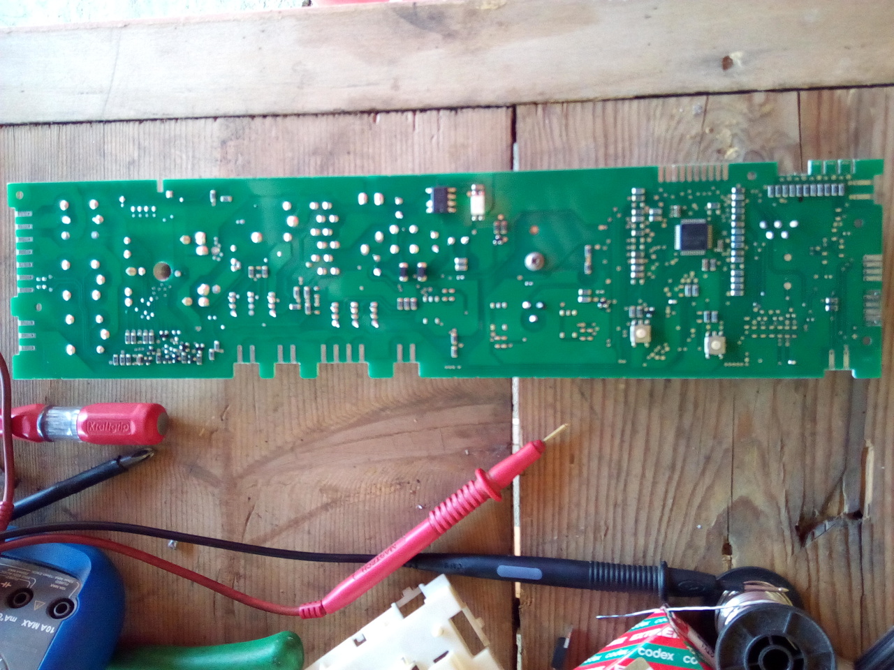

Sürgős gondban vagyok. Gorenje WA 61061 mosógépről lenne szó. Beszívja a vizet mikor forgatnia kell megindul nagy fordulaton és megáll,viszont a program nem áll le. Tovább megy így nagy erős indításokkal. Centrifugánál pedig csak megindul ugyan így majd leáll és csak a pumpa megy. Kefék, triak cserélve. Taho generátor termel 15-16 Voltot ami el is jut a panelra. Ezt a feszültséget felpörgésnél adja le de ez nem a teljes fordulat. Ötleteket várok. Előre is köszönöm!
Vezérlője.
A tachogenerátor mágnesét ellenőrizted a forgórészen nem e laza ?
Megnéztem és nem lazult föl.
A tahogenerátor tekercs ellenállása 72 ohm.
De hol? Mértem a panelon a taho csatlakozóján a feszültséget induláskor mikor megindult 15-16 Voltra fölment.
Lehet hogy a panelon beljebb van a hiba.
Motorvezérlő triak, vagy valamelyik kábel a motoron esetleg letörött??
Triak cserélve. Ha letört volna valamelyik kábel,akkor szerintem nem indulna a motor.
Pont ilyen felpörgéssel (AWT 2284) küzdöttem a hétvégén. A triakon túl a csatiból ki volt törve az egyik vezeték, persze bevallom véletlen láttam meg, mert a többi között maradt. A triakot tapasztalatom szerint a motor vágja haza(,mert mi más?, nem találtam sehol egyéb magyarázatot)
Holnap leellenőrzöm a csatikat elejétől végéig.
Nekem egy mosogatógéppel volt hasonló gondom. Ott meg a panelra nagyon rá volt tolva a csatlakozó és már a lakkozott részre ráfeküdtek az érintkezők.
Meg hozzá teszem ma próbáltam taho nélkül elindítani a gépet és ugyanazt produkálta,szóval az lesz a ludas.
Meglett. Megosztom hátha valakinek segítek vele.
Reggel kipihenten ránéztem a panelra és rögtön kiszúrtam az egyik taho körben lévő smd ellenállás árnyalatnyit volt barna. Kimértem és szakadt volt,eredetileg 1k ohm. Csere után minden megy mint régen!

Sziasztok! Új vagyok ezen az oldalon. Olyan problémám lenne hogy van egy aeg electrolux 74810 mosógépem amnek az volt a hibája hogy nem kapcsolt be. Ki cseréltem egy táp ic-t két ellenálást mert rossz értéket muatott. Most be kapcsol a gép de e60 hibát villantja be kb 2 masodpercenként ami hőérzekelő hibára utal elvileg. Meg néztem, cseréltem is és a kábel kontaktok is jók. Nagyon szeretném megcsinálni de még nem tudom merre induljak a panelon mert csak most tanulom az elektronikát szóval ha valaki tud tanácsot adni vagy küzdött már hasonló problémával nagyon jó lenne ha írna. Köszönöm.
Maradj inkább a fotózásnál. Akkor nem csap agyon az áram ...
Viszont jók a képek - élesek és tiszták. (mivel csináltad? Tán valami mobiltelo?)
Sikerült megoldani. Köszi a hozzászólást. Remélem pont ugyanennyi segítséget fogsz kapni te is az életben. igen azzal.
