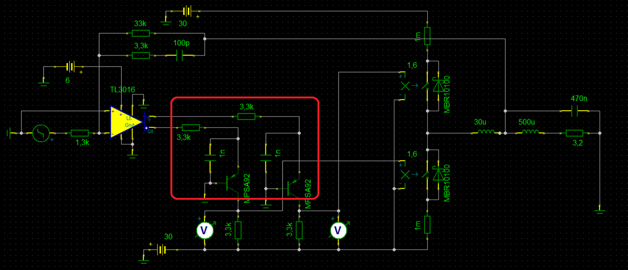

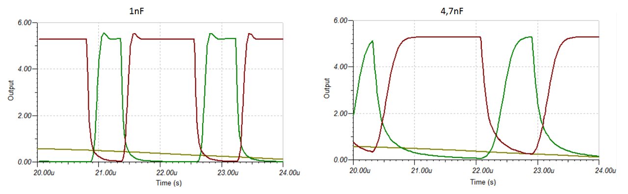

Kigondoltam egy "szegény ember holtidejét" megvalósító megoldást és a véleményeteket szeretném kérni a létjogosultságát illetően. Ugye a szinteltoló szükségszerű része a félhidainknak. Arra gondoltam, egy jól elhelyezett kondi elég lehet a holt idő beállítására. Alapvetően azért gondoltam erre a megoldásra, mert egy félhíd modult próbálok meghajtani (szóval össze van integrálva a FET meghajtás a FETekkel), aminek a jelbemenete 200kOHM körüli, szóval butaság lenne még egy FET meghajtó. A lejjebb hivatkozott HEX inverteres DT megvalósítást nem ismerem, de lássátok a csatolt képet a megoldásom tekintetében. Működik ez így, van értelme, kéretik minden szempontból jól megköpködni! ![]() De viccet félre téve: Kérek szépen és szívesen fogadok minden nemű meglátást, véleményt, (ki)javítást!
Szkóppal nem mértél rá az ellenállásra? Vagy valami masszív DC kell rajta legyen (kétlem), vagy valami nagyobb frekis jószágra számítanék rajta. Egy jelalak sokat segítene.

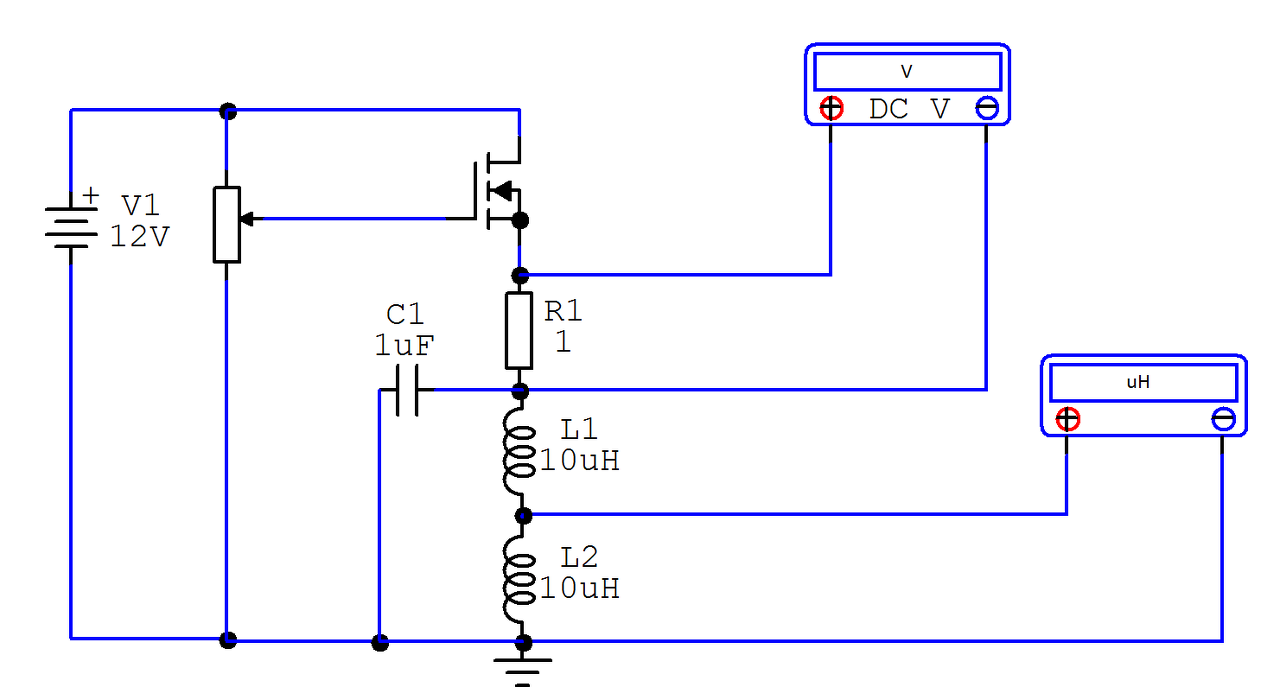

Köszönöm a választ. Vasban nagyon gyenge vagyok. Bár már készül egy telítési áram mérő műszerem. Inkább csak mérőösszeállítás. Két induktivitás sorosan, közös pontra meg egy induktivitásmérő. Pontosabban egy "LC100-A". Ahol csökken az induktivitás, ott kezdődik a limit. Már mértem így, csak most nem 200mA-ről van szó, hanem 10A-ről.
olyan elképzelésem is volt, hogy egy oszcillátort építek a tesztelendő induktivitással, mert akkor elég csak a veszteségeket visszapótolni. Az értékekből kiszámolható hogy mekkora áram kering a körben. Ha elmászik a rezonanciafreki, ott indul a telítés. Természetesen átrágom magam ezen a vas izén, mert valahogy kimaradt az életemből ez a szakasz.
Ha a Pafi erősítőben alkalmazott megoldásra gondolsz, az a hex inverteres dolognak az a szerepe, hogy az IR felső oldali meghajtó nyitva maradását megakadályozza. Már talán volt szó róla, hogy ezek az IR félhíd driverek impulzus meghajtók, vagyis egyik impulzus bekapcsol, másik ki. Ha túl korán jön a kikapcsoló jel, azt nem tudja értelmezni, így bennragad.
A kérdésedre vonatkozóan a kikapcsolást gyorsítanám. Valamilyen megoldással csak a bekapcsolást kellene lassabbra csinálni. Nekem a kezembe akadt egy IGBT modul saját belső meghajtóval. Ráadásul 3 fázis 600V sok amper. Persze ebből nem lesz végfok, mert nem üzemel csak 50kHz-ig. Talán táp. Én úgy gondolom, hogy valami logikai kapukkal fogom kialakítani a DT-t. Addig nem lehet az egyiket nyitni, amíg a másik nem zár le. Ez a gondolkodási idő éppen elég arra, hogy ne legyen összenyitás.

Alapvetően a kikapcsolás nem szenved lassulást ha jól gondolom, mert a kondi nem az ellenálláson keresztül sül ki. Ha jól gondolom, akkor a PN átmenet diódája is erősen besegít. "Valamilyen megoldással csak a bekapcsolást kellene lassabbra csinálni." Pont ezt szeretném elérni, de elég embert próbáló olyan megoldást kisajtolni, ami a lehető legkevesebb elemet hozza be a képbe. Ha emlékszel, a múltkor mutattam egy félhidat ami jó magas frekvenciákig elgurul. Ehhez szeretnék valami megoldást. A logikai kapukkal való megoldás mindig is tetszett, de azzal is az a gondom, mire oda jutok, hogy olyan ami tetszene a prop. delay az egekben. Csak 50 nsec DT kellene, az már bőven elég lenne az esetemben. Szívesen hallgatom, ha van valami kézzel fogható ötleted.

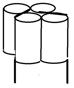

Most egy ilyen 4 oszlopos légmagos szolenoid dolgozik. Karesz használt légmagost, én csak belekontárkodtam. Persze itt nincs 1000W. Ezt a négy oszlopost be tudom úgy burkolni réz lemezbe, hogy nem csökken az induktivitása. Normál szolenoid nem szereti az árnyékolást.
Jó hogy nem, mert onnantól kezdve nem annyira légmagos már. Csak a magja kívül lesz, nem belül.

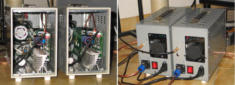

Az igen! A nyár végén építettem egy stúdiómonitorokat kiszolgáló (2db) TPA3118 stereo-t, de oda én csak egy 60VA-es trafót tettem oldalanként, alapvetően csak alacsony impedanciájú, kis értékű elkokkal, és kerámiákkal, összesen cirka 16'000µF értékben. Az olyan sima volt mint a babapopsi teljes kivezérlésig (4 ohmon). Csak 8 ohm-ot fog hajtani, így nem aggaszt a dolog. Értem én, hogy kell az alacsony impedanciájú táp meg a 16-os messzebb is megy mint a 18-as, de 170'000µF már a hiragához is túl van az ingerküszöbömön.
![]() De nyilván egy jó LLC táp sokkal jobban szolgálna mint a normál 50Hz-es trafók. Ez is csak azért kapta a trafót, mert volt még itthon kettő és olyan szépen mutatott így egyben. Azt nem csodálom, hogy a laptoptáp nem vált be, azok silányok mint a fene, minden szempontból. Hallod is hogy máshogy szól aksiról? Leírod hogy nagyjából miben nyilvánul meg? |
