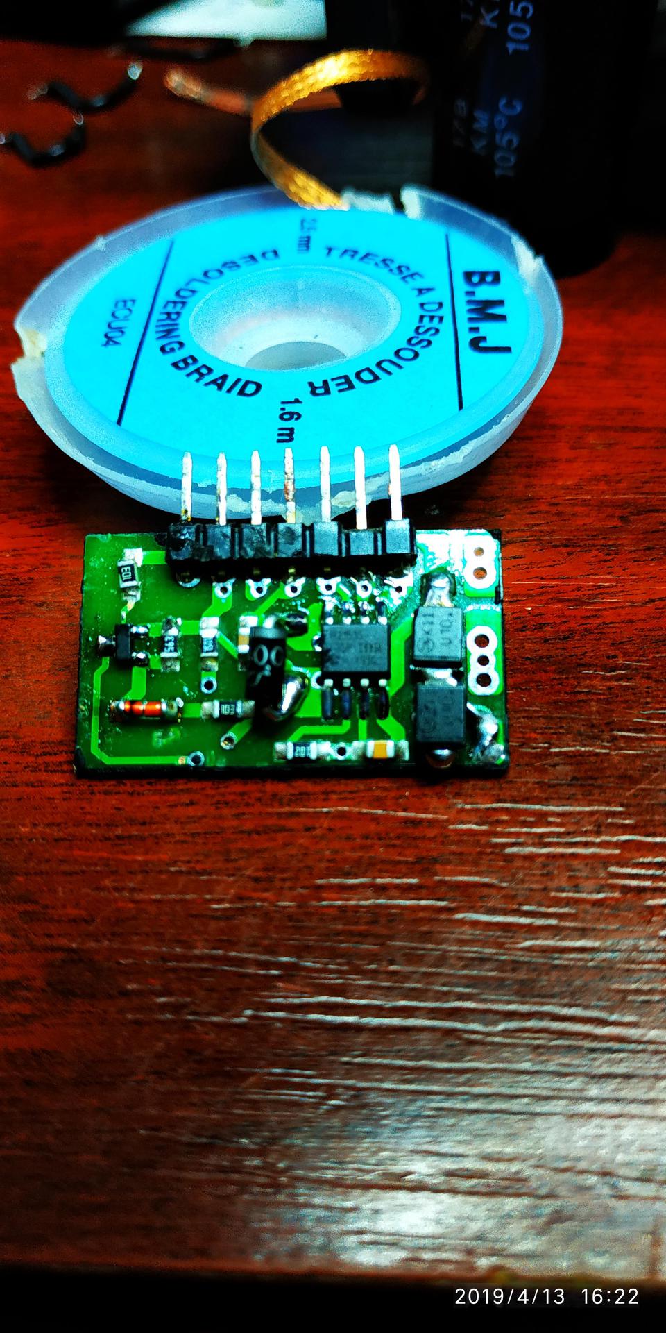

Közel ennyi az egész. A kis panelen az IC-n kívül mindössze néhány alkatrész van csak.

Ennyire sikerült szétkapni csak nem tudom ami az epoxiba maradt alkatrész az micsoda.
Akkor a nyák az megvan. Hogy mi volt az alkatrészek értéke, az majd kiderül. Utána nézek, és kisilabizálom. Nem nagy variáció van.

amelyik alkatrész jó azt visszatettem.igy a 3 smd tranyi meg egy us1m dióda ami tönkrement.
Akkor sorolom. Az smd IC oszcillátor alkatrészei megvannak ez jó, mert akkor marad az eredeti érték. A két fekete szögletes dióda az a táp része, az is megvan. A tranzisztorok a túláram védelem részei.

Így igen. Most már talán elég információ áll rendelkezésre. A tranzisztorok sima alacsony feszültségű példányok, nem lesz nehéz szerezni bele. Ami lényeges, az IR2153 smd, valamint a letört lábú dióda.

Léthatod hogy akad segítség, tehát nem hagynak egyedül. Az IC az adja magát, tehát SMD tokozású IR2153. A dióda az valami gyors 500V feletti 1A, majd keresünk valamit. Ha a fetmeghajtó IC IR2153D, tehát "D" betűre végzódik, akkor nem is kell dióda, mert azt az IC tartalmazza, bele integrálták. Kékkel jeleztem az npn tranzisztorokat. Rengeteg a választék, de BC846,847,848,849,850 bármilyen betűjelzésü (A,B,C) vagy betű nélküli is jó. Pirossal jeleztem a pnp tranzisztort. BC856,857,858,859,860. Itt is bármilyen betű lehet a végén. Ebben a kapcsolásban nincs szerepe hogy milyen. Bekarikáztam sárgával egy alkatrész helyét, ez ha nem volt benne a kiöntő gyantában, akkor ne foglalkozz vele. Gyakorlatilag ha itt egy ellenállás lenne, akkor a túláram érzékelése után más lenne az újraélesztés. Ha nincs ott semmi, akkor 1-2 másodpercenként megpróbál indulni a táp, és ha nem érzékel további túláramot, akkor bekapcsol. Ha lenne ott egy ellenállás, akkor túláram után letilt, és csak a hálózatról lekapcsolva, néhányszor 10 másodperc várakozás után indítható újra. Tehát hiába megszűnik a túláram, magától nem indul el. A hozzászólás módosítva: Ápr 6, 2019

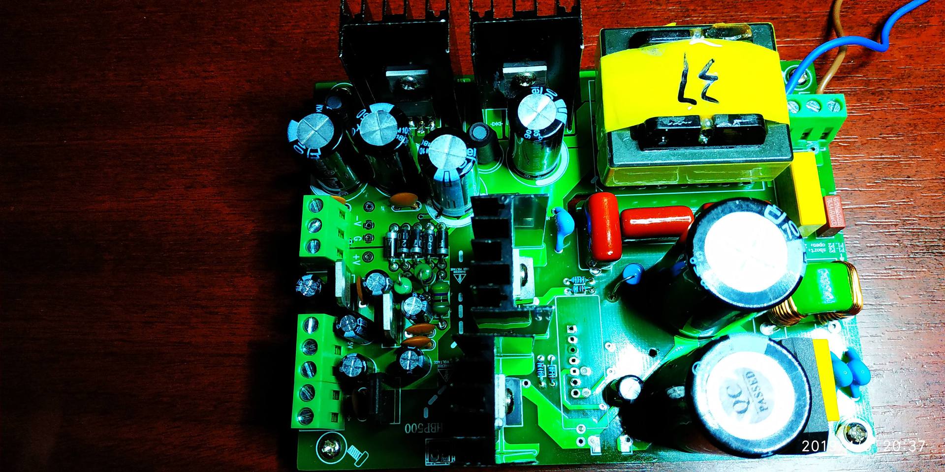

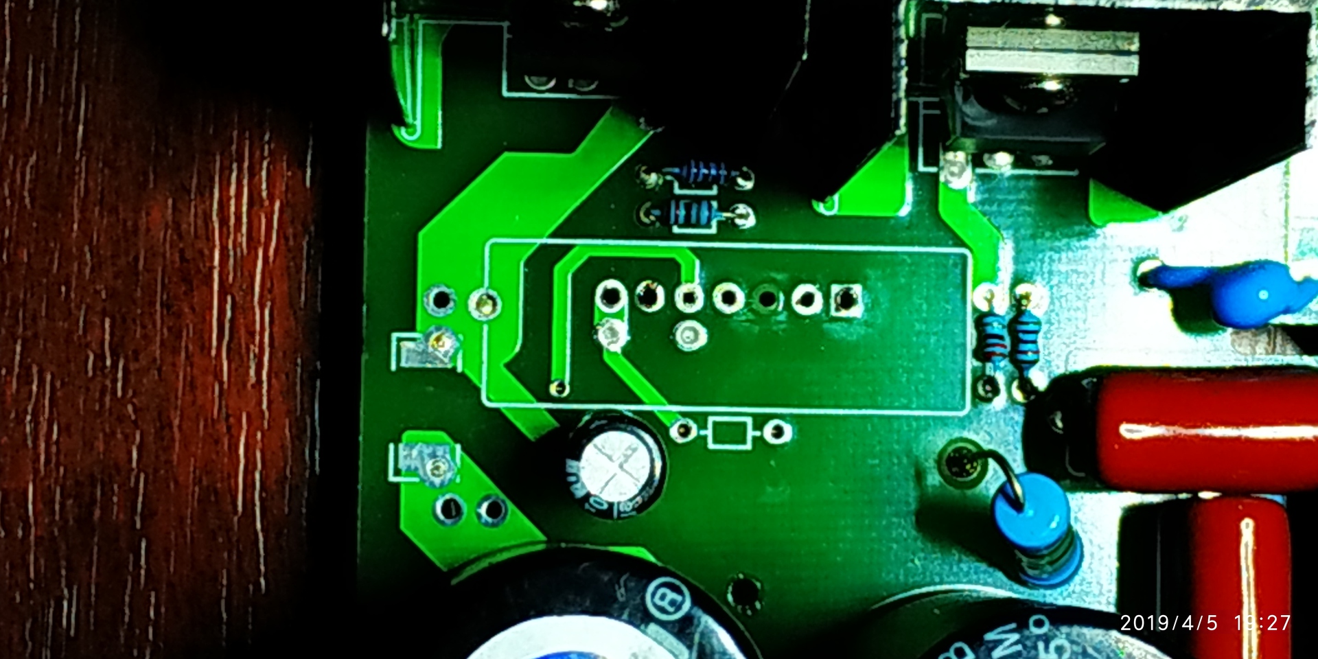

Nekem még problémám van a fő nyákkal.
A felső FET vezérlésének az átvezetője (pirossal karikáztam) mintha nem érkezne meg a másik oldalra. Szintén pirossal jelöltem ahol én várnám.
Az a kis panel 3 lábára megy nálam.
Azt hittem ezek a panelek egyformák de nem ez amit most feltöltök az enyém
A nagy paneleket a nettről szedtem és csak most vettem észre nem teljesen ugyanazok bocs. A hozzászólás módosítva: Ápr 6, 2019
Nem probléma, csak a fóliavezetés tér el. A lábkiosztás rendben van. Most már le lehet venni a rövidzárakat, nehogy úgy maradjon. A három darab piros 1µF-ot meg kellene mérni, 800nF-1,2µF között kell lenniük. Nálam 2nF-ra csökkent.
