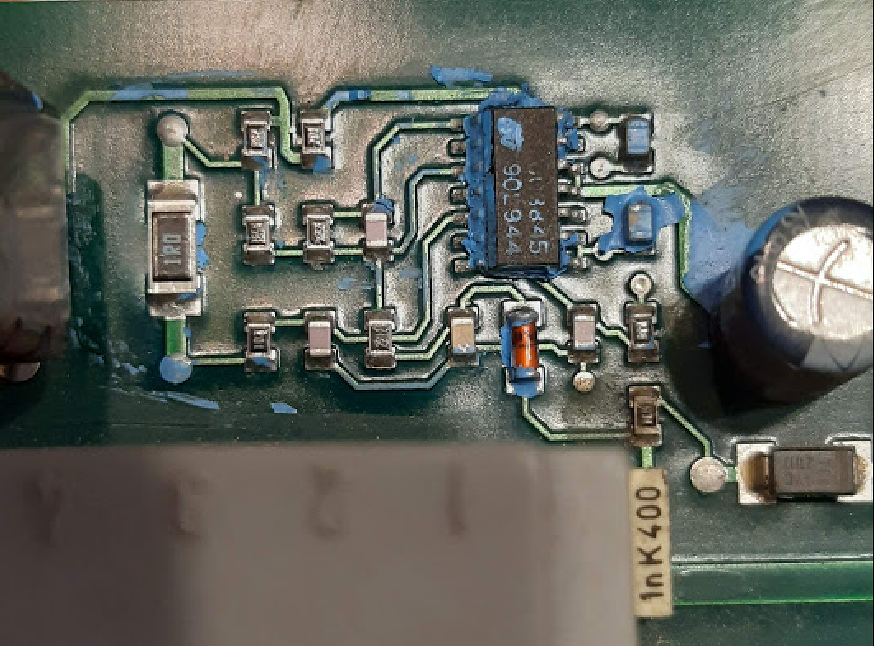

(#) sanaxx hozzászólása Nov 30, 2020 /
Kaptam egy hegesztő invertert, (nem kínai, magyar ipari) amiben elmondás alapján meghalt a hűtő ventilátor, mert a gép elindul, de lekapcsol, a ventilátor pedig el sem indul. Tegnap szétszedtem, megnézni milyen ventilátorról van szó és az a meglepetés ért, hogy a lapról a 3 db 680 mikrós 400V kondi közül a középső le volt válva teljesen. A lábak bent maradtak de a kondiból kifolyt az elektrolit is. Egyéb égés, sérülés nyomát nem látni. A kérdésem az lenne megéri egyáltalán megpróbálni cserélni ezt a kondit, vagy biztos elszállt más is, amit a magam fajta amatőr biztos nem javít meg?
Köszönöm előre is!
(#) Chipmunk1960 válasza sanaxx hozzászólására (») Nov 30, 2020 / 1
Szia, Első körben megéri, mert melegedés hatására előfordulhatott ez a hiba, felforrt benne az elektrolit. En egy 10.000µF -ossal jártam így túl közel volt a hűtőbordához, már csak 6.800, és púpos has.

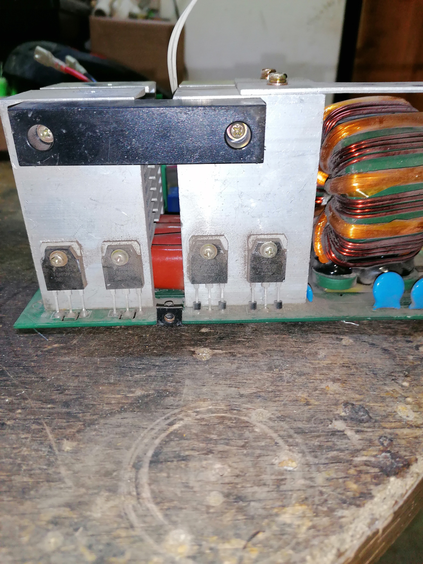

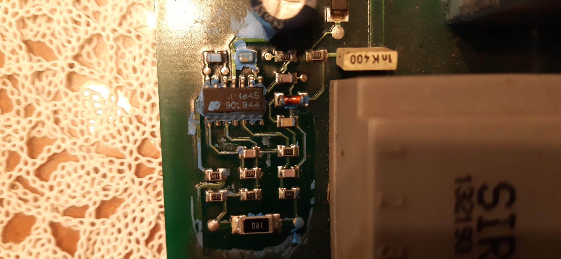

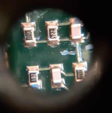

Ismerős volt a panel, úgyhogy túrtam egy kicsit, van egy Weco Discovery 160-as gépem darabokban már vagy 10 éve. A képek alapján a táp rész egyforma lehet. A vezetősávok kép szerint fotóztam nagyítóval a felső és alsó "sort". A kondikat is megmérem majd.

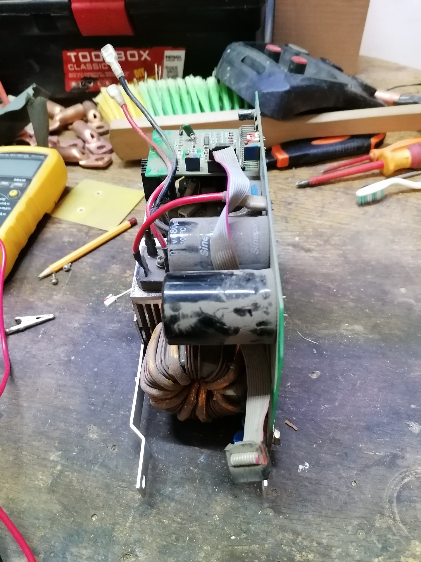

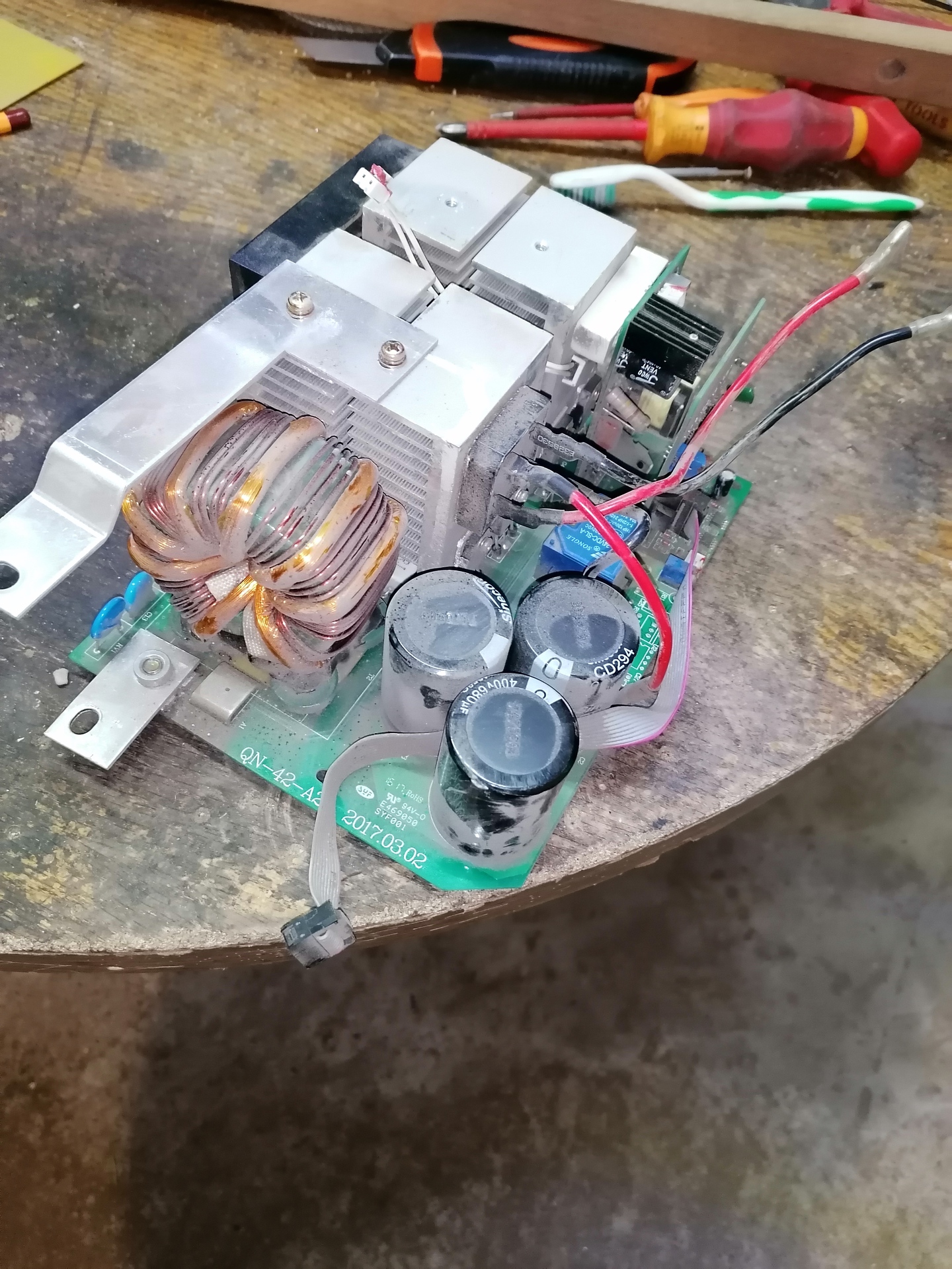

(#) S I 76 hozzászólása Jan 5, 2021 /
Segítségre lenne szükségem!
Van egy "IWELD GORILLA Pocket Force 200 IGBT" Hegesztőm.
A gép nem működik.
A hálózati feszültséget megkapja de sem a kijelző sem a ventillátor nem működik!
Annyit néztem meg, h az egyenirányító megkapja a feszkót, az utánna lévő kondik feltöltődnek!
Füst nyomot, égést, olvadást nem látok.
Az egyik hűtőbordára van egy fehér kütyü felcsavarozva, két vezeték jön ki belőle és egy csatlakozóra megy rá, gondolom hőmérséklet figyelő. Nem e az a bűnös?
Vagy ha nem, akkor mit nézzek meg első körben?
Készítek fotót és fölteszem!
Segítséget előre is köszönöm!

(#) Phile80 válasza S I 76 hozzászólására (») Jan 5, 2021 /
Itt volt téma ez a gép, bár annak Straus a neve, de teljesen mindegy, ugyan az ránázásre. Ha nem ad feszültséget a segédtáp, akkor nem megy semmi, ott keresd a hibát.
(#) Pásztor István válasza S I 76 hozzászólására (») Jan 6, 2021 / 1
Néhány hete javítottam hasonlót, az a gép sem adott semmilyen életjelet.
A segéd táp trafó volt szakadt.
(#) S I 76 válasza Pásztor István hozzászólására (») Jan 6, 2021 /

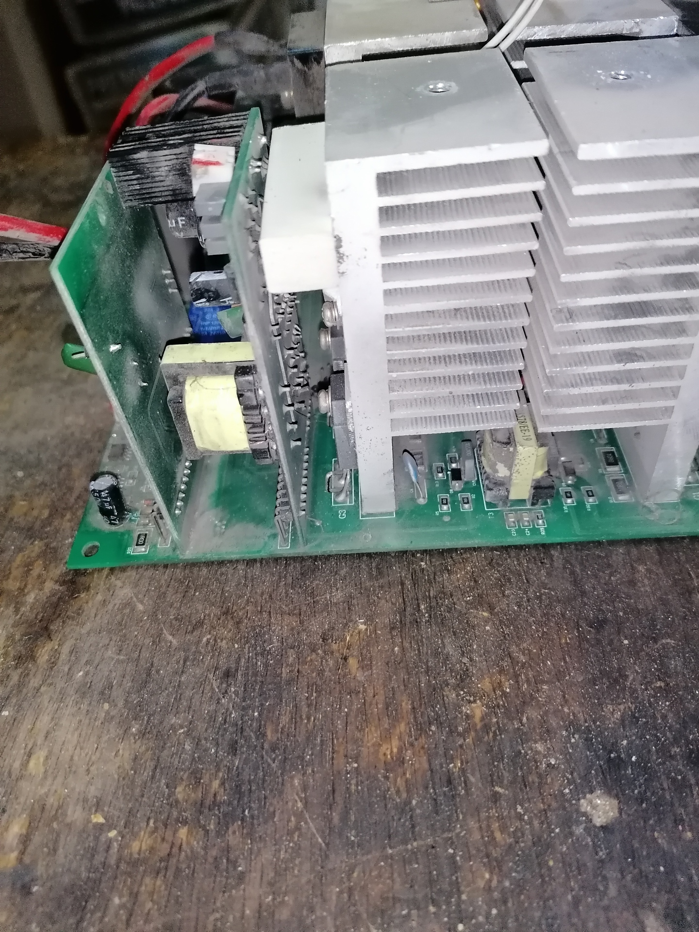

(#) pacal76 hozzászólása Jan 31, 2021 /
Érdekelne hogy lehetne növelni a kimenő feszültségét ennek a tökéletesen működő straus inverternek? Jelenleg 24v terhelve de nekem 52-53v lenne szükségem. Nem hegesztőként lenne hadra fogva hanem tápegységként vagy akku töltőként.
(#) pacal76 válasza pacal76 hozzászólására (») Jan 31, 2021 /
Erről lenne szó.
