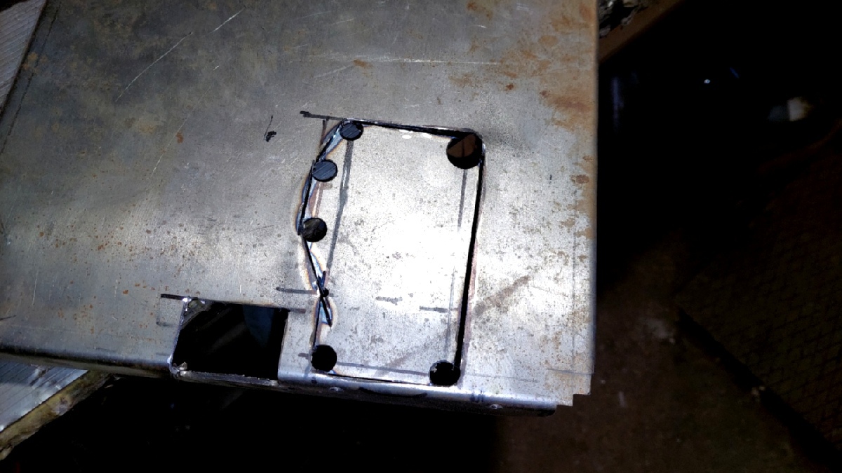

Az új változatban sokkal több dolog lesz beépítve, mint ami a "régi új" változatban volt. Itt már nem volt elég a régi lemez előlapot farigcsálni, mert nem lett volna szép. Úgy gondoltam, rajzolok hozzá új előlapot. Ez azért is volt jó, mert többször is átgondolhattam, hogy fog számomra jól kinézni és egyáltalán hogyan lehetséges megcsinálni amit kitaláltam. Rajzolás közben utána jártam, hogy ki tudná nekem ezt kimarni, mert úgy lenne a szép. Idővel elkészült az új előlap és kezdhettem rajta dolgozni. Bele kellett dolgozni a kaszniba, de akárhogy nézegettem, mindenképp arra a következtetésre kellett jutnom, hogy kellene még kb 10cm. Jó lenne picit szellősebben elhelyezni a golgokat. Hát, készült hozzá egy új doboz is. Itt még nincs teljesen kész, hisz csak pár dolgot illesztettem és vágtam rajta, hogy lássam, jól lettek-e lehajlítva a lemezek. Megmondom őszintén, ezen a ponton tudtam, hogy sok van hátra a munkából, de mosolyra derültem. Tetszett.

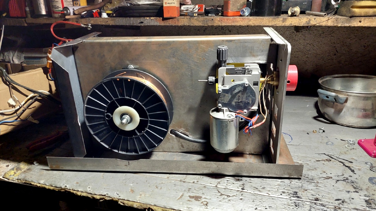

Pár hónap pihentetés után, mikor már a Hondámon eléggé kifogytam az ötletekből, hogy mit lehetne még szétszedni rajta, úgy gondoltam, újévkor nekileselkedek a kis+10cm hegesztőmnek. A doboz belső falát eleve vastagabb anyagból készítettem, hogy amikor kivágom a nyílásokat rajta, ne legyen probléma a tartással. Feltettem az EURO csatlakozó házát, amit én rajzoltam és nyomtattam. Oka van annak, hogy miért ilyen az alakja. A méretei is lényegesek, mert ez fog mindent meghatározni. El kell férnie a házban a motornak, megfelelő magasságban kell lennie a szálnak, és minél beljebb helyezem el, annál jobb.
Utána ki kellett mérni, hogy hová kelll csavarozni a huzalelőtoló motort. Bejelöltem, kivágtam, sorjáztam, stb. majd beszereltem a motort és hozzá az EURO csatlekozót. (nyilván nem volt ilyen egyszerű. Párszor azért ki-be szereltem, de nem túl sokszor)
A motorra felkerült a jeladó tárcsa, egyenlőre csak próbaképp. Ez ma már nem pontosan ilyenre készülne, de ha már kész van, egyenlőre így hagyom. Ha kelleni fog esetleg a hely, akkor lehet hogy rajzolok másikat.
Felszereltem a dobot is a dróttal. Erre még kitalálok valami furfangot, hogy ne kelljen a csapágyakat összeszorítani. Lazán viszont túlfuthat a huzal. Utána előszedtem a gép többi dolgát is és megnézeteggem, hogy hogy lesz a gép belsejében. A dióda hidat fel is tettem, de a hegesztő áram vezeték a tárcsának nem lett volna barátja, ha mellette vezetem el. Egy kis ablakon bújtattam inkább át a másik térfélre. Így már jó lesz. Az utolsó képen csak belepróbáltam a trafókat. Kellett hogy lássam. Így tovább gondolhatom a következő alkalommal mit kell beszerelnem? Egyenlőre ennyire jutottam. Nem kell hogy egy nap alatt készüljön el. Ez hobbi. Ha csak egy alátét is hiányzik, akkor várunk a beszerzésig. Sziasztok!
Egész jó lett, nagy meló lehetett! Szerintem továbbgondolhatod, hogy mit kell beszerelned.
Hétfőig lesz időm. Holnap már sajnos dolgozom, de nem gond. Ma picit belelkesedtem. Úgy gondolom, hogy nem lesz olyan rettentő hosszadalmas munka összerakni a gépet. Igaz! Ha a mechanikai kialakítás elkészül és nem kell már jelentős dolgokat vágni, vagy fúrni, lesz egy dolog még vele. Szét kell szedni és előkészítés után le kell festeni a lemezt. Ezt még nem tudom hogy fog történni, mert egyenlőre hideg van. Viszont, a télből lassan kifelé táncolunk. Lehet ez még jobb is.

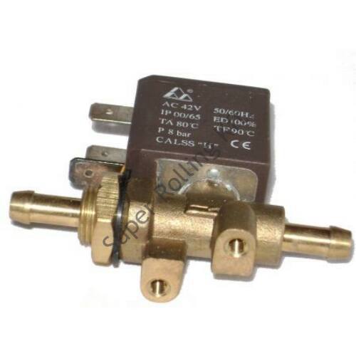

Segítséget kérnék! Egy CO2 hegesztőgép gáz mágnesszelep 20-24voltot mutat és vettem egy újat akkor is ugyanez mutatott, úgy tudom hogy 42 voltot kell lenni-e. Valaki találkozott már ilyennel?
Hegesztőgépekben többféle feszültségű szelep létezik. Lehet 24V-os, 42V-os, de akár 230V-os is. Ezen belül lehet AC és DC is, a 230V-os kivételével, mert abból csak AC-t építenek be. Tudni kellene milyen gépben van, vagy lesz, s aztán lehet tanácsot adni.
Melyik adattáblára? A gépére biztosan nem, mert a szelep vezérlőfeszültségét nem szokták kiírni. Az eredeti szelep szolgálhat némi információval, de ha legalább a gép típusát megosztanád velünk, lehet hogy előbb jutnál információhoz.
A 42-48 V AC-s szelep 20-24 V DC-vel is működtethető.
Ez pontosan így van, ezt a megoldást én is szoktam alkalmazni. ha nem volt kézdél 24V DC szelep.
