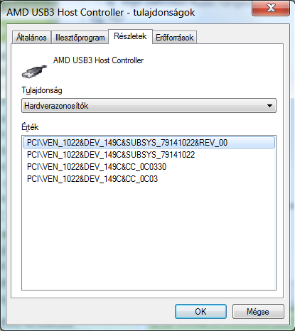

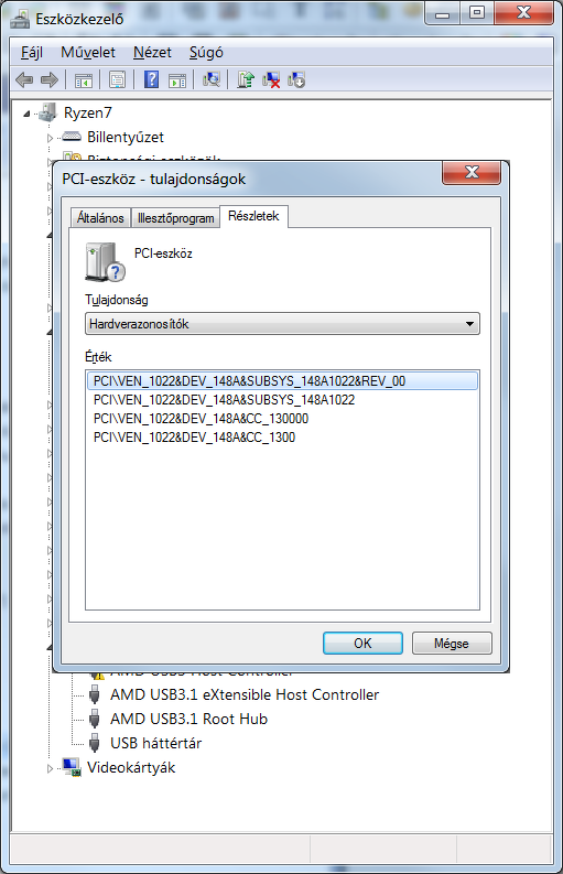

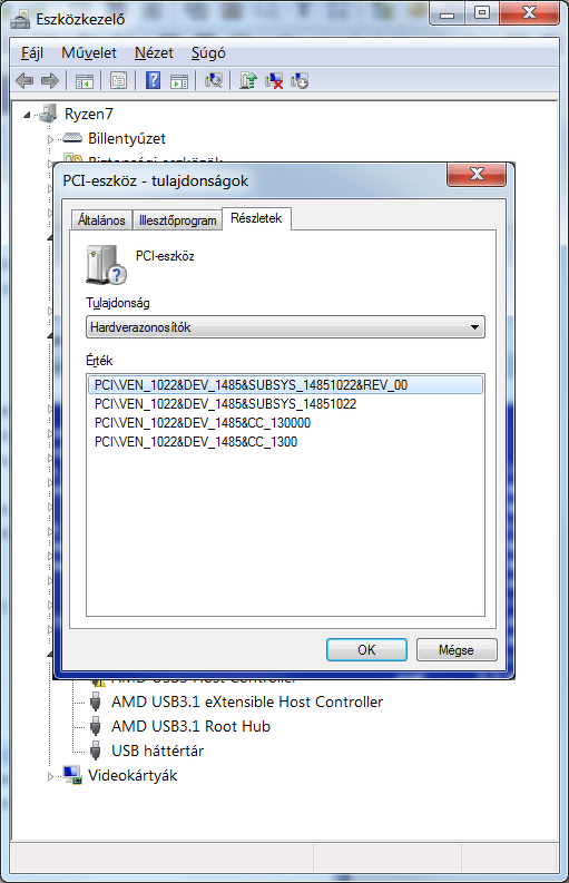

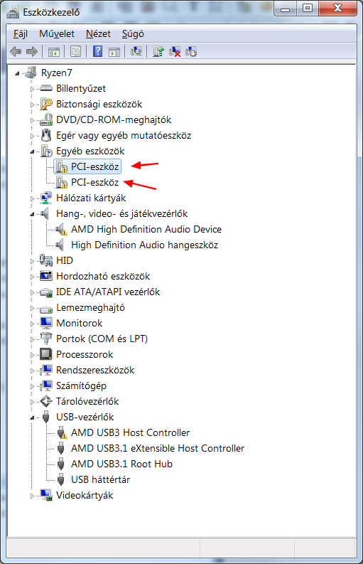

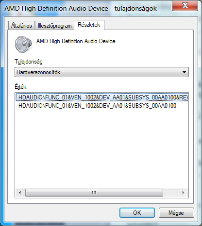

(#) Régi motoros hozzászólása Márc 4, 2022 /
Van e valakinek Asrock B450 steel legend alaplapja?
Ha nem túl nagy kérés, az alábbi drivereket ki tudná menteni Double driver -el, és elküldeni emailben?
AMD high definition audio device:
HDAUDIO\FUNC_01&VEN_1002&DEV_AA01&SUBSYS_00AA0100&REV_1005
PCI-device1:
PCI\VEN_1022&DEV_148A&SUBSYS_148A1022&REV_00
PCI-device2:
PCI\VEN_1022&DEV_1485&SUBSYS_14851022&REV_00
USB3 host controller:
PCI\VEN_1022&DEV_149C&SUBSYS_79141022&REV_00
Sokat kipróbáltam már, de még nem találtam olyat ami rendesen alá is lenne írva, ezért mindig ott virít a sárga felkiáltójel. Szóval ne linkeket adjatok, mert azokba már beleuntam, meg a kipróbálásba is.
Ui.: Igen Win hetes, és a support azt mondta, hogy nem támogatott már.
Tehát ha valakinek Win 10 van, nem baj, megpróbálnám megetetni vele, hátha benyeli...
Köszi...

(#) antiktelefon válasza Régi motoros hozzászólására (») Márc 4, 2022 /
R7 már nem fog a legújabb driverekkel menni, valami 1 éves kell hozzá, de azzal ok.
Ebben a kártyában még nincs USB funkció, így az is valami alaplapi eszköz lesz.
A pci eszköz az konkrétan a chipset driver, ha a gyártó nem adott ki win7 chipset drivert akkor ez van, szenvedhetsz vele sokat, ez az alaplap ezzel a videókártyával és win7-tel nagyon erősen kiegyensúlyozatlan konfig. Lehet vele szórakozni, de nem érdemes, lehet máshol drivereket keresni max, de ha nincs hivatalos driver a gyártó oldalán és win7 után megjelent hardverről van szó, akkor nincs támogatás.
A hozzászólás módosítva: Márc 4, 2022
(#) bbb válasza Régi motoros hozzászólására (») Márc 4, 2022 / 1
Hangkezelő megy windows update-ből: Bővebben: Link
A PCI eszközökhöz ott az AMD oldalán az illesztőprogram: Bővebben: Link
Az USB3-hoz egy másik fórumon leírják hogyan kell megpiszkálni az illesztőprogramot: Bővebben: Link
