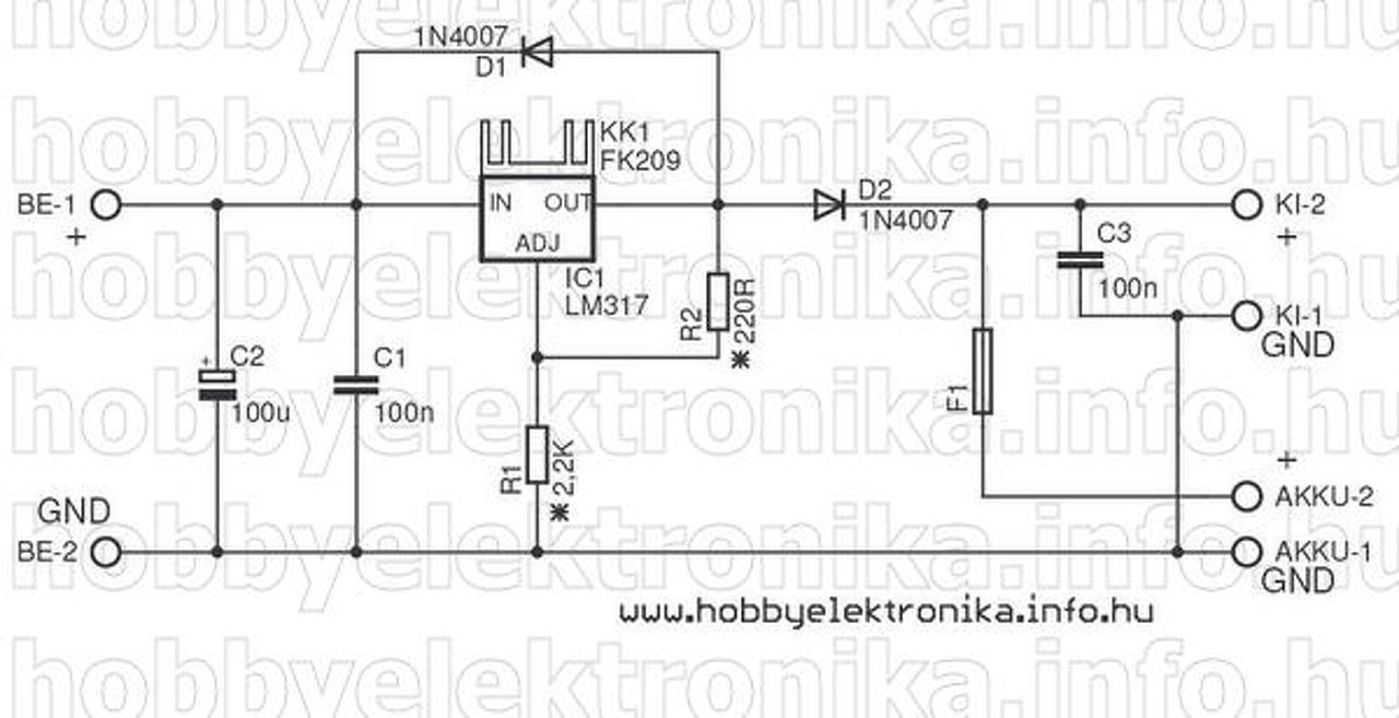

Sziasztok! Segítségeteket kérném a következő kapcsolás módosításához .Kérdésem a bemenetre 12v elegendő ha a kimeneten 9v-os 600mah akkut (6f22) teszek, a rákötött készülék áramfelvétele
100uA/20mA ? R1,R2 ellenálás értéke mekkora legyen 9v kimeneti feszültséghez ? Esetleg tultöltéselleni védelemmel hogyan lehetne kiegészíteni? Sajna nem értek a tervezéshez, de adott rajzból elkészítem a kapcsolást . Ezért előre is köszönöm segítségeteket.

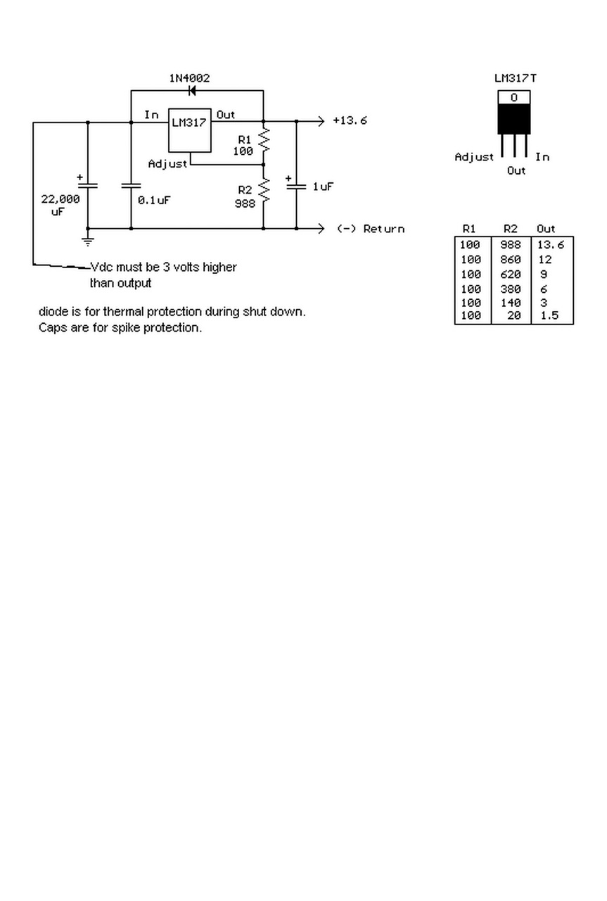

Üdv! Mellékelek egy táblázatot. A 9V valószínű pont nem jó. A feszültséget a 9V -os akkumulátor kisütési és max töltési feszültség 2/3-ára kell beállítani. A Ni- akkumulétor nem szereti az állandó töltőfeszültségert. Hamar meghal.

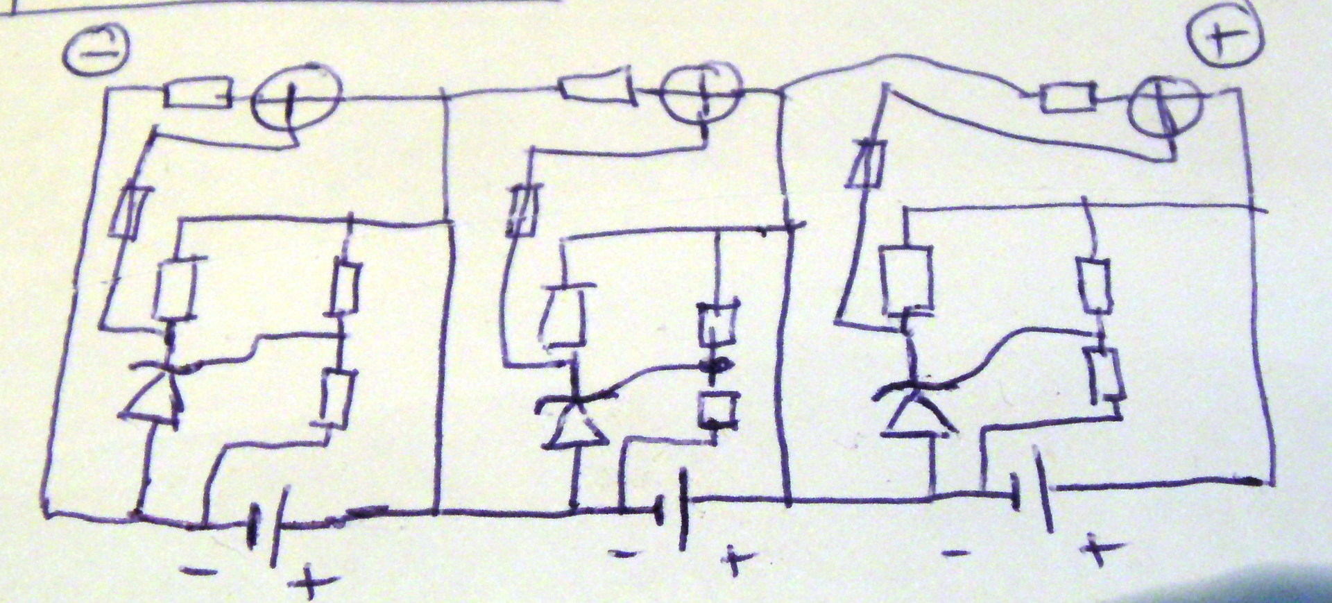

UPS-ben cseréltem akkukat, a régiek nagyon szétcsúsztak, kettő cellazárlatos lett, a harmadikat megfőzte. Most a 3 soros akku (36Voltos rendszer) két napja megy, 13.45, 13.65, 13.75 Voltot mérek rajtuk. Azonos új akkuk, azonos helyről. Hogyan lehetne balanszírozni a 3 akkut, hogy ne másszanak el egymáshoz képest? Elgondoltam egy lehetséges megoldást (kép), nem tudom működhet-e? TL431, valamilyen FET meg 3 db. pár wattos ellenállásal. A 431-et beállítanám pl. 13.7 Voltra, így érve el az UPS töltőfeszültségét. Bármilyen pozitív-negatív észrevételt meghallgatok. (Vigyázat: nagyon elnagyolt a rajz) A hozzászólás módosítva: Nov 15, 2021

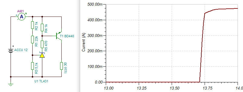

Hello! Nem kell Fet, egy PNP tranyó is megteszi. Terhelésnek én egy 12V/5W (drótlábú) izzót használnék. Olcsó, elfűti és jelzi is. Kb. 400mA kiegyenlítést tudna.

A fetet csak úgy írtam, pnp is jó, a rajzon nem is nevesítettem, csak egy kőrrel.
Amúgy az elképzelés jónak ígérkezik? Ha igen, akkor belekezdenék. Izzó helyett maradnék az ellenállásnál, inkább fűtsön mint világítson.

Úgy látom, nem kaptál választ erre a kérdésedre. Azért megcsináltad? És ha igen, miért nem? Komolyra fordítva: én most egy 2*12V rendszerű UPS-sel kapcsolatban vagyok hasonló helyzetben. Nagyon érdekelne a tapasztalatod. Nálam 90Ah-s akkukről van szó, ha ez számít. Köszi!
Még nincs készen a szerkezet, mindig közbe jön valami más. Egyelőre csak egy részegység van meg, az is légszereléssel. Nyákot kellene csinál(tat)nom hozzá, amíg az nincs addig áll a project.
Ebben az évben össze kell, hogy jöjjön. Idézet: „nem jó a li-ion” Megindokolhatnád ezt az állításodat, miért? Had tanuljunk! A nagyáramú LiFePO4 cellák is lítiumok...??? |
