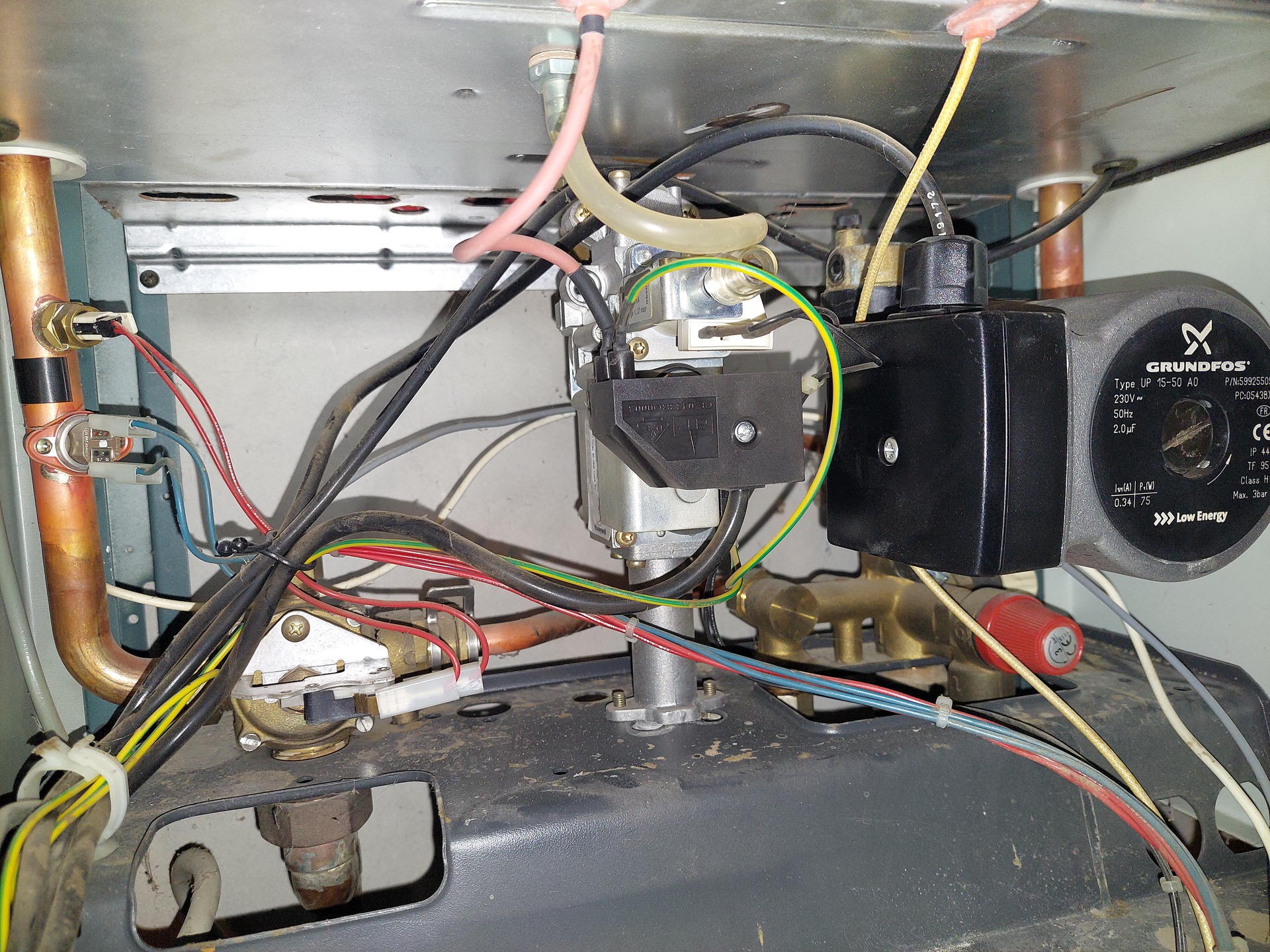

A kazánt én vettem újjonnan előttem szerelték fel 17 éve.De ebbe akkor se találom a tartályt.
Lehet ezert veszett el a nyomá mindig?Utólag ha az osztóhoz fel rakatok egyet az járható út? Köszönöm a segítséget.
Fölülről nézz bele, ott lesz az égéstér mögött. Aztán amikor rossz, nagy ívben dobd ki és rakj külsőt helyette 17 év után meglepne, ha jó lenne.
Egy nagy szürke vagy piros frizbi. Azért ha az autoszelepet benyomva levegő jön ki vagy semmi (főleg víz nem), akkor meg lehet próbálni felpumpálni névleges értékre a levegőoldalt a fűtési kör nyomásának 0-ra eresztése után. A hozzászólás módosítva: Okt 4, 2022
