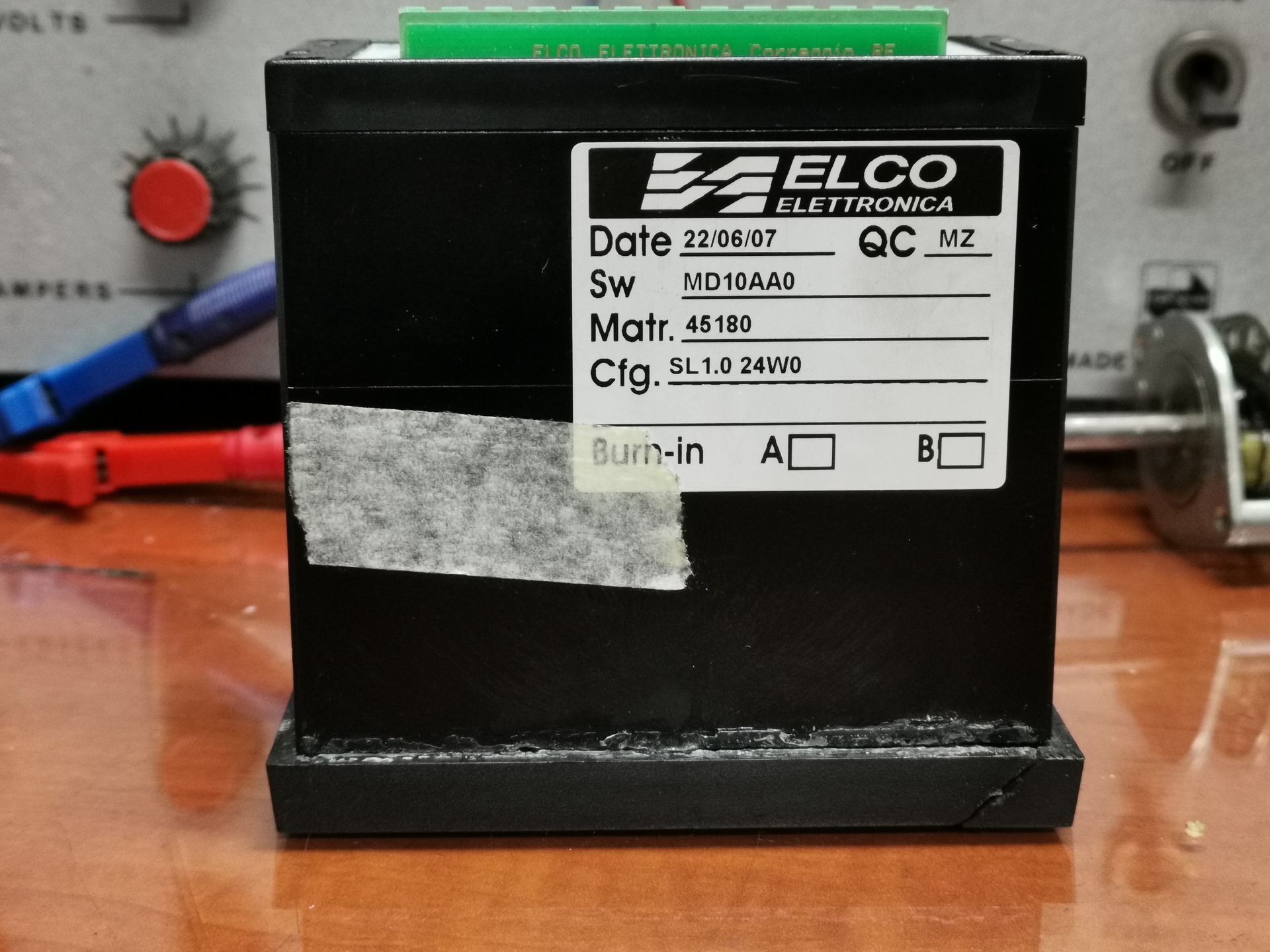

A "kütyü" MD10 néven 0,1 fok pontosságú szögmérőként funkcionál egy szalagos fémfűrészgépben. Csak sajnos téveszt... Mivel 600 mm-es gerendákat is vágunk vele, a néhány tizedfok "csalás" több milliméter behegesztendő hézagot is eredményezhet, vagy pl nem merőlegesen hegesztjük fel az oszlopra a talplemezt, ami sok cm dőlést is okozhat... és jön a levonás, vagy a macerás függőlegesbe állítás és műgyantával történő aláöntés... A "tévesztés"-t részben konstrukciós, részben emberi hiba okozhatja: A forgatandó fej kellően csapágyazott, tömege azonban közel 300 kg. Ezért a kollégák a pontos, 0,1 fokos beállítást kézzel történő enyhe ütögetéssel tudják csak megoldani, mert 300 kg-t nem lehet ilyen pontosan sem megállítani, sem 0,1-0,2 fokkal arrébb fordítani. Az ütögetés, mivel kézzel történik nem árt a gépnek, de vélelmezzük, hogy az ilyen "gyors" impulzusugrásokat az MD10 nem képes kezelni. Ha hinni lehet az "írás"-nak, az MD10 40 kHz-ig működik, ami ugye 25 usec, az alkalmazott Omron encoder 3600 pulzust ad fordulatonként 3000f/perc-ig, ami 18kHz-es, ami 55usec. A leggyorsabb kezű kezelőt feltételezve, mondjuk a beállító kéz sebessége 20(!) m/sec (72 km/h!). A beállítókaron 0,1 fok elfordulás 4,3 mm elmozdulást jelent, ami 4,3/20000 = 220 usec. Ez durván egy nagyságrenddel(!) hosszabb idő, mint a jeladó és számláló működési sebessége, tehát a hiba máshol keresendő, vagy rossz az "okoskodás" -om? Persze szerencsésebb lett volna 40 kHz-es jellel meghajtani a mérőt, sőt akár ac servomotorral is forgathatnánk az encoder-t, biztos kiderülne valami... Ha ezt Mach3-ból megcselekdnénk szerinetetek mennyire lenne pontos pl a 3000 f/perc??? Talán az elektromosan szennyezett környezet játszik közre; bár az árnyékolás tökéletesnek tűnik, néha 8-10 CO2 hegesztő is üzemel 20-30 m-es körzetben, darabonkánt 300-400 A hegesztőárammal... Köszönettel; Tambi
Nincs kizárva, hogy a 3600 impulzus fordulatonként igazábol 3600 impulzus periódust jelent, egy periódusban pedig négy impulzus is van. Két fel- és két lefutó él Gray kód szerint. Így a 18 kHz mindjárt 72 kHz-re módosul (a számításaidat nem ellenőriztem).
En VSCode-ot hasznalok (pontosabban Mac-en csak 'code') PlatformIO-val, tobbek kozott USBasp-vel is. Abban nem vagyok jaratos, hogy a GUI mennyire tamogatja a Build/Upload-tol eltero funciokat (99%-ban csak ezeket hasznalom), de a pio parancssora eleg jo.
Végül megnéztem a programot is, szerintem van benne elvi hiba is. Ugye lefelé élre számolsz, amit interruptban kezel a program. Mi történik, ha rezeg a bemenet úgy, hogy a 2. láb fel-le-fel-le-fel-le lépeget? Miközben a másik láb állandó értéken van. Ez ugye lehetséges akkor ha pont az átmenetnél állt meg a jeladó és mondjuk a dolgozók ütögetik a munkadarabot, de az nem mozdul el csak rezeg még. Ebben az esetben a program egy irányba fog számlálni többször egymás után miközben valódi elmozdulás nem történik. Tehát hibát gyűjt elvileg korlátlan mennyiségben. Még rosszabb, hogy ilyen átmenet körüli rezgések a való életben maguktól is tudnak jönni a jeladókból (egy éles projekten egyszer megjártam már ezt sajnos, de legalább tanultam belőle). A kvadratúra jelnek ha jól emlékszem minden élére reagálni kell ahhoz, hogy pontosan tudjuk számolni, nem elég csak az egyik jel egyik irányára.
Szintén probléma lehet a jelsebesség is. Bár ebben nem vagyok biztos, mert ha többszáz kilós a munkadarab, akkor a tenyér ütögetése nem hiszem, hogy óriási szögsebességet tud eredményezni, ugye az impulzusmegmaradással kell számolni, és ott a tömegek (illetve pontosabban a tehetetlenségi nyomatékok a tengelyhez mérten) arányában osztani kell a sebességet egyből. De az biztos, hogy az Arduino nagyon sokat lassít a mikrovezérlő futásán. Két probléma van az Arduino keretrendszerrel kvadratikus dekóder készítéshez: eleve nagyon lassú ahhoz képest amit a csipből ki lehetne hozni. Mind az interrupt végrehajtás, mind a digitalRead hívás óriási overhead-del jár. Mikor mást lényegében nem csinálunk, akkor ez az overhead valódi probléma. A másik probléma, hogy ha mást is csinál a csip, akkor nem könnyen tudunk valós idejű válaszidőt számolni. Például az UART kommunikáció interruptja is késlelteti a pin change interrupt végrehajtását. Az meg ki tudja meddig tart? Nem tudunk legrosszabb válaszidő becslést adni, márpedig egy valós idejű (real time) rendszernél ez alapvető volna. (Elvileg lehetséges becslést adni, hiszen az Arduino rendszer teljes forráskódja szabad szoftver, és pontosan megismerhetjük, hogy mit hogyan csinál. Csak éppenséggel nem egyszerű feladat.) Nem olyan régen csináltam egy hasonló projektet egy esztergához, annyi különbséggel, hogy ott lineáris jeladó volt. Elvileg is tökéletes megoldást akartam adni, és a fenti problémák miatt úgy döntöttem, hogy egy külön csipet szánok a mérésre, ami csak ezt csinálja, viszont garantált válaszidővel tud működni. Végül olyan megoldást sikerült csinálnom, ami egy ATtiny25-ön fut és 12 órajelenként garantáltan vesz egy mintát és ez alapján pontosan dekódolja a kvadratúra jelet. 32 biten számol, és ezt 1-2 lábon digitálisan át tudja küldeni a mester processzornak, ami a kijelzést végzi. Plusz képes a nullázó jel vételére és megjegyzi, hogy hol tartott a számláló amikor a nullázás történt. Ezt a dekódert oda tudom adni akár felprogramozva is, ha érdekel. Órajel függvényében 1.3-1.6 MHz jelsebességig garantált a működése. Mivel éppen technológiákat akartam kipróbálni amikor ezt a projektet csináltam, ezért csináltam hozzá néhány tech demó jellegű kiegészítést is: * egy MCU szimulátort, amivel teszteket tudtam végrehajtani PC-n és minden átmenet ki van tesztelve ebben a szimulátorban, hogy jól működik * Arduinoval adtam neki teszt bemeneteket és ezzel is teszteltem a valóságban, hogy jól működik * weben elérhető változatot is csináltam a főprogramnak: https://rizsi.com/programs/lathe_gui/emscripten/lathe.html Ez azt tudja, hogy ugyanaz a program fut böngészőben mint a mikrovezérlőben, csak a fizikai világ helyett egy szimuláció fut. A fenti csúszkákat mozgatva a hétszegmenses kijelzőn mutatja a mért értéket. Pont maga a dekóder ebben nem fut, mivel az a fizikai világ része ezen az absztrakciós szinten.
Vagy használhat a célnak jobban megfelelő mikrokontrollert. Az STM32 családot ismerem közelebbről, ott lehetőség van az enkóderek hardveres kezelésére. Még csak megszakításra sincs szükség, a timer periféria mindent intéz.
Ahogy mondod, nem jó az enkóder dekódolási logika és a digitalRead függvény sem a legfürgébb az interruptban. Viszont ha már Arduinót használna, akkor lenne egy jobb megoldása az enkóder figyelésre, EZ a könyvtár szerintem nagyságrendekkel jobb megoldás mint a programban használt digitalRead es interrupt. Persze itt is ha az A B jelet az Arduino D2/D3 -as (interrupt 0/1) lábára köti. A kritikus része ASM ben van megírva, sajnos nagyon mezítlábasan beszélek Assemblerül így nem tudom megállapítani hogy mennyire van korrektül megírva, de számomra ha már Arduinó + enkóder akkor = csak is ez a könyvtár.

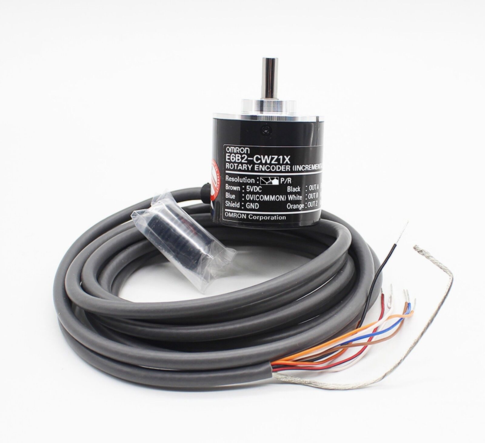

Most többen meg fognak kövezni, mert az avr-en kívül is szándékozom alkatrészt használni egy olyan "gyors" enkoderhez, amit pl egy esp32-vel is meg lehetne oldani... A feladat még mindig a fentebb vázolt enkoderes szögmérővel függ össze; nevezetesen az elvárt max néhány 100Hz, esetleg kHz-hez képest rendkívül gyors, 20 MHz-es mérést kívánok megvalósítani azért, hogy az enkoder által küldött jelekből még véletlenül se maradjon számolatlanul egy sem, vagyis az enkoder ne tévesszen. Ezt úgy kívánom elérni, hogy valójában 3 db 74191 bináris fel/le számláló számolja a jeleket, egy NANO pedig összegzi és kijelzi, számol ameddig számol, gyakorlatilag van rá ideje... ARDUINO programozási tudás(???)szintemre jellemző, hogy a mellékelt 16 sort egyheti szívós munkával hoztam össze. Mostanra működése megközelíti a tökéletest, azzal a hibával, hogy eggyel kevesebbet mutat a TM1637 kijelző, mint a soros monitor. Az "1" és "2"-t még rendesen kijelzi, de a többi értéknél; 4-től 1024-ig 1-el kevesebbet, tehát 3-at, 7-et, 15-öt, .....1023-at mutat, és az összeg sem 1023, csak 1022. Hol a hiba? Köszönettel; Tambi U.i.: A "SZÁMLÁLÓ_4013-7473-74190-7447" és a "GYORS ENCODER TM1637"-el csupán szemléltetés, a valósában a "SZÁMLÁLÓ_7473-74191" jeleit fogja számlálni a "GYORS ENCODER TM1637 MIN" A hozzászólás módosítva: Feb 12, 2023
Az stm32-ben van hardveres inkrementális enkóder interfész, ott csak a 16 bites számláló átfordulásokat kell valami szoftveres (ami lehet megszakítás alapú is) úton detektálni.
