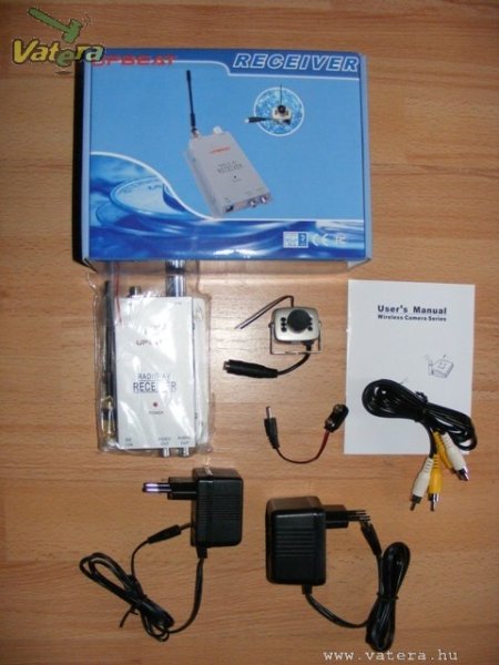

Segitséget keresek, Repülömodellezö vagyo, sajnos egy gépem lezuhant, és az egyedi házba öntött kamera elromlott kicserélni nem lehet mert be van öntve a burkolatba, az adópanel rövidzárat kaphatott, mert forrosodik rajta egy fekete kocke(képen jelölve) Aki tudja javitan vagy ujat késziteni a vevőhöz, kérem jelezzen nekem! Köszönöm, és sorry ha rossz helyen nyitottam témát
csatolok 2db-ot innentől szerintem eltudod dönteni hogy melyik jó Neked. a két kapcsolás az adósávban tér el ezen az oldalon találod meg az alja felé a TV adóknál Üdv!
Ez igy a gyenge minosegu kep miatt nem latszik, hogy milyen alkatresz.
Esetleg ha konkret tipus szamot ha kozolnel akkor elkepzelheto, hogy a kapcsolasi rajzat megkapjuk valahol. Mit ir az alkattreszen (fekete kocka)?? Nedzd meg, hogy nem e erintkezik valami vagy felszakadt az esestol a panelen. Probalj jobb minosegu kepeket kesziteni egy mas geppel vagy a meglevo ele tegyel egy 50mm elotetlencset es igy kozelebb enged a targyhoz. Ez egy szep kicsi ado panel.
Szerintem ide is befért volna a kérdésed Bővebben: Link De azt hozzá tenném hogy kár a gépért És nem a legjobb minőségű a képed mert lehet hogy valaki akinek a modellezés a mindene "ránézésre" megmondaná mi a baj ! 7805
Sajnos nem tudok élesebb képet késziteni róla, az alábbi képen van ez a készlet ami pontosan olyan mint az enyém, de sajon nem tudom kicserélni, mindenképpen javitani kellene, vagy ha tudtok esetleg egy másik jeladót késziteni nekem az is jó, árban megegyezünk, amit belinkelt egy hozzászoló nekem az is jó lenne ha valaki el tudja késziteni, én sajnos még nem értek ennyire hozzá!
Nagyon szivesen segitenék, de semmit nem látok. A kamera adópanelján van az alkatrész? Az lehet stabilizátor, tranzisztor, fet. Nyomozd ki hogy az a fekete vastag drót az antenna ? Úgy látni Mintha négy lába lenne,-- akkor lehet, hogy a nagyfrekis végfok. ,.De biztosan látszik rajta nagyitóval valami kód. Az jó lenne azonositáshoz.Sajnálom a repülődet, de előfordul mindenkivel.
Hát nagy kinlodva sikerült leolvasni rola valamit az a fekete valami 4 lábu, közvetlenül az antenna mellett van, két darab van a panelnek ezen az oldalán az van ráirva hogy n4399 de a 99 az elforditva van irva tehát
a panelen ez van a szélén tx0250 08022 k1.20 05.02 Ennek a vevőegysége potméterrel állitható nem tudnál ehhez késziteni valami adóegységet? hogy a vevö fogja a jelet? az sem baj ha nem ilyen kicsi mint ez a mostani, ez b 2cm x 2cm Vagy ha amit feljebb belinkeltek azt meg tudnd csinálni nekem az is jo lenne! Üdv

az a baj hogy a kamera bele van öntve az egyedi repülögépburkolatba igy nem lehet kicserélni, amugy nem foglalkoznék vele, vaterán 6000 a szett, de nem tudom kiszedni csak ha rongálom a házat az meg 300 ezer pénz
300000 ?? Milyen repcsid van?Amúgy beszéltem egy ismerősömmel,de ő se szivesen vállalna 2.4 Ghz es adó javitást.
