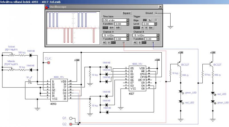

Megnéztem megint a rajzot, meg az adatlapot is, sajnos az EWB (azt hiszem, a rajz abban készült) nem ugyanúgy jelöli a lábakat, de ekkor már annyira kíváncsi voltam, hogy összeraktam szimulátorban.
Ez 100 %, hogy működik, az 555 kimenetére lehetne még felhúzó ellenállást, a tranzisztorok bázisához lehúzót tenni, de anélkül is mennie kell (ha nem is lesz olyan stabil). Próbáld ki, ha gondolod, és mielőtt a tápot rákötöd, nézd át még egyszer lábról lábra, nehogy füst legyen a vége. Szerk.: az 555 mellett a 4.7 µF-os kondi helyett csak azért van 1 µF a rajzon, mert lusta voltam kivárni a villogást...

Közben elkészül egy több villanásos felváltva villogó 4093 és 4017-es alkalmazásával. -> Mint az elődjénél, <- ennél is lehet állítani a villanás intervallumát. Így tetszőlegesen módosítható ennél is a villanás szélessége és a szünet hossza... MÉG Nem tesztelt változat. A 4017-es kimenetén levő diódákkal és a RESET pont módosításával, tetszőleges lépésvariáció alakítható ki a megadott max 10 lehetséges lépésszámból. ( Egyszerre a két kimenetet nem lehet felvillantani! ) A megadott kötéssel 3 villanás, 1 szünet, és váltás, 3 villanás, 1 szünet, és váltás van lehuzalozva.
