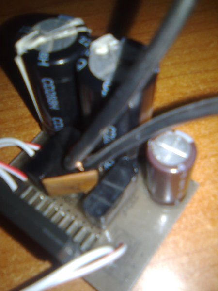

(#) prinx hozzászólása Ápr 25, 2010 /
Hellosztok a segitségeteket kérném van egy TDA 15554q erősítőm hova rakjam a sztereo potit és a bemenetre ne rakjak egyenirányitót?Mert attól félek hogy jön ki rajta vmi fesz és haza vágja alaptopom hankariját!!!Köszönöm elöre is
ha kell akkor rakok fel róla képet!
És ezt a kapcsolást üzremeltethettem 2A-os tápról???
(#) titi válasza prinx hozzászólására (») Ápr 25, 2010 /
A potit a bemenetre kösd. Bővebben: Link
Ha mindent jól csinálsz, nem vághatja haza a hangkarit. Amúgy is van csatoló kondi....gondolom...
(#) prinx válasza titi hozzászólására (») Ápr 25, 2010 /
Rakjak fel képet róla?
Fogalmam sincs, hogy van e benne ilyen elko
2db 2200µF 35V elko 1db 1000µF 16V elko egy kerámia 100nF meg 2 db 33nF 250V téglakondi! Ezek vannak benne
jah persze meg az ic!
De ha segitt akkor csinálok róla képet azt akkor kiderül! Kösszy elöre is!
Itt vannak a képek is ha segít!!
Picit nagyobb képek is lehettek volna, ha már raktál fel...
Esetleg dobj egy linket a kapcsolási rajzról, ami alapján csináltad. Ha nem világos, azon berajzolom.
Az a gond a rajzot nem tudom feltenni mert a haverom csinálta a nyáktervet! Ezer bocs de ha kell akkor csinálok sokkal nagyobb képet oké?
Ezek már sokkal nagyobbak 1200x1600! talán jó lesz elöre is kösz!
Hú de jó minőségű képek!
Ha jól látom, akkor azok a fekete színű vezetékek a bemenetek, amik kb. a panel közepére vannak bekötve.
Na azok elé kell bekötni a potmétert. A poti középső lábai mennek azokra a vezetékekre, amelyek a két tégla alakú kondira mennek. Az poti egyik szélső lábai mennek a testre, a másik szélső lábaira pedig a bemenő jeledet kötöd.
Remélem érted! Berajzolnám, de ezekre a képekre nincs értelme.
(#) prinx válasza titi hozzászólására (») Ápr 26, 2010 /

(#) titi válasza prinx hozzászólására (») Ápr 26, 2010 /
Nem kell oda dióda. Igen a testet kösd össze. viszont 2A elég sovány...
Nem a ránagyítás a gond a képeken, hanem, hogy nagyon homályos! Hiába nagyítod, ha nem éles a kép.
Mivel készült? Telefon? Makró nincs rajta?
Igen telefonnal készült de az oldal vlamiért visszavesszi 800*600 felbontásra gondolom ezért homályos de a telomon semmi problém jah meg vaku is van rajta lehet hogy az villant vissza nem?
A telefon kis kijelzőjén nem is fogod látni, hogy homályos...
Nézd meg a gépen egy képnézegetővel. Ha homályos, fel se tedd. Az automatikus méretezést pedig ki lehet kapcsolni, mielőtt elküldöd a hozzászólást.
