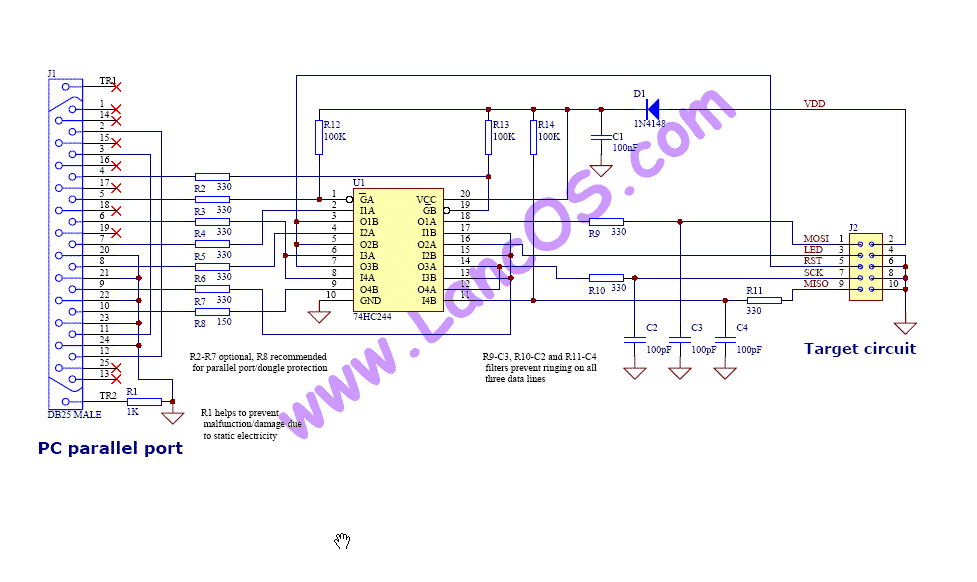

Egy AVR-el megvalósított TV-ábragenerátort szeretnék építeni.
A mikrokontroller egy ATTiny2313. Megépítettem egy STK200 kompatibilis égetőt (lásd: csatolt kép)
A BASCOM-AVR demó változatát elindítva a Chip programozás menüben szépen meg is találta a kontrollert. DE!!! A Fuse bitek beállításait vizsgálgatva véletlenül felprogramoztam a fuse biteket és nem is tudom, pontosan milyen értékekre. A lényeg, hogy most már nem is tudja beazonosítani a kontrollert a program.
Ki lehet valahogy resetelni a fuse biteket, vagy eldobhatom a 2313-at?
A válaszokat előre is köszönöm!

(#) cape-t válasza cape-t hozzászólására (») Szept 21, 2010 /
Közben megoldódott. Az oszcillátor típusa lehetett elállítva. Először oszcillátor nélkül próbáltam. Alapból a belső oszcit használja, de miután elálítottam, az már nem működött. Ráraktam egy 20MHz-es kristályt, és láss csodát: működik.

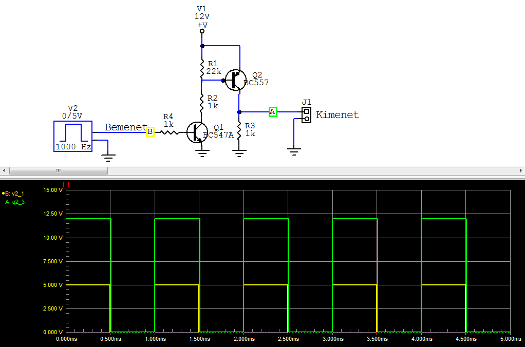

Van egy 12v-os rx-tx modulom, a baj az hogy az adat bemenetére is 12v kellene. De az avr csak 5v-ot tud. Hogyan hidaljam át a problémát. Segítségeteket előre is köszönöm.

(#) zsuscsinyo válasza zsozsoX hozzászólására (») Szept 22, 2010 /
Remélem ez segít, csatoltam egy sematikus ábrát ami a kimeneti ill. bemeneti jelszinteket is mutatja, így tudsz 5V-ból ~12V-ot csinálni.

Ui.:legutóbbi kérdesemre köszönöm zsuscsinyo válaszát, tutin müködik
