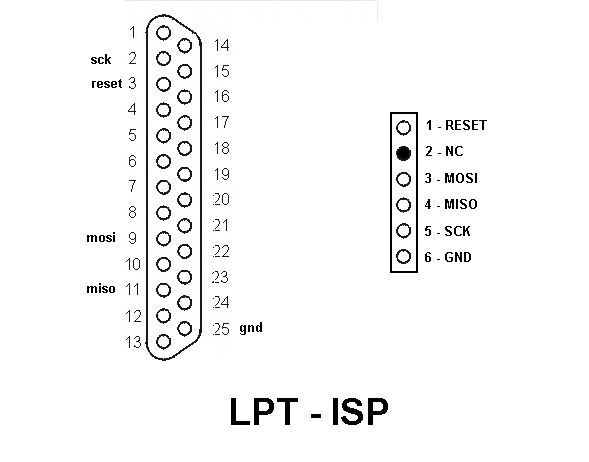

De akkor legalább nem érzem hiábavalónak a félelmemet ezzel kapcsolatban... Nincs STK500-am. A programozóm konkrétan egy 25 pines csati, egy 5 eres szalagkábel és egy 6 pines csati (RESET;NC;MOSI;MISO;SCK;GND). Akkor még gondolkozom, hogy hogyan vágjak neki... Köszi a segítséget!

A te programozód, az STK200 puffereletlen változata. Bascomból tudod használni! Építsd meg a pufferelt változatát (sokkal stabilabb) mindössze egy IC, és néhány ellenállással kell kiegészíteni a -már úgyis meglévő- két csatlakozódat. Bővebben: Link
Néha előveszem a jó öreg nyomtatókábeles programozót, amiben nemhogy IC, de még ellenállás sincsen, max a LED-nek a csatlakozónál.
Bármennyire hihetetlen, breadboardon tápfesz nélkül felprogizza az AVR-eket! Gondolom az SCK-ból veszi a parazita feszültséget. Így még nem csesztem el kontrollert vele, a siker 95% fölötti, aminél meg nem ment az újrázás után jó lett. Ahol meg kapott tápfeszt, a 3 méteres kábel mellett (sokszor egy plusz 4 méteres toldóval) is 100% volt PonyProg-al!
