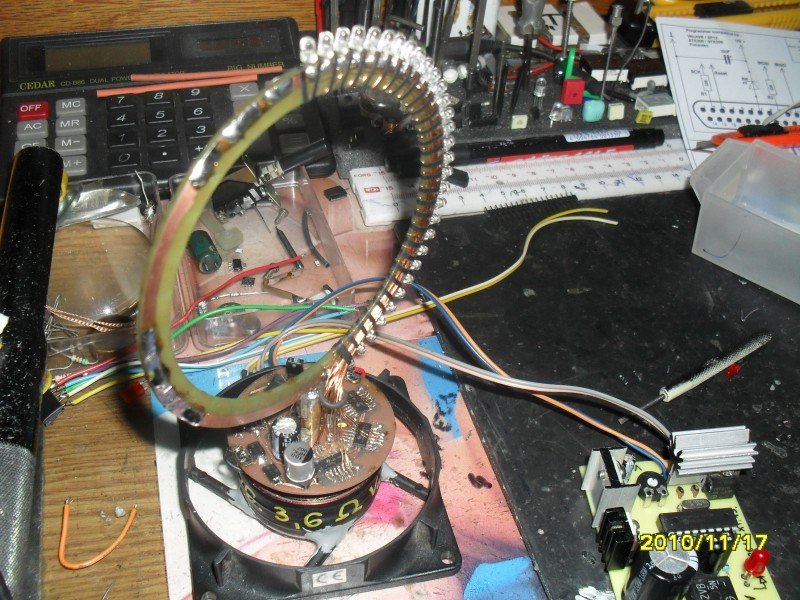

(#) lajos1969 hozzászólása Nov 22, 2010 /
Lenne ezzel a kapcsolással egy kis gondom teljesen kész van csak a ledek nem akarnak világítani.
Valószínű/azt mondják/, hogy az attyni13 nincs rendesen felprogramozva/beállítások,/ fuse, frekvencia stb./ nincs megfelelően beállítva. Eddig csak picet programoztam/égettem/ az avr-eket nem nagyon ismerem.
Itt vannak a dokumentációk.
Jó lenne ha valaki tudna nekem segíteni.
Előre is köszönöm!
Itt a linkje:http://easyelectronics.ru/3d-led-globus.html

(#) Reggie válasza lajos1969 hozzászólására (») Nov 22, 2010 /
Ha jol latom, akkor siman belso RC oszcillatort hasznal az AVR (legalabbis a kapcsolast nezve nem latok kulso kvarcot vagy orajelet). Ebbol kiindulva, ha tovabbra is tudod programozni/visszaolvasni az AVR-t, akkor az orajel beallitasokat tuti nem szurtad el. (Ha van orajel csak nem megfelelo erteku, akkor meg mukodne az aramkorod csak rossz idozitessel)
!! Vigyazz, szoftver es szoftver kozott van kulonbseg. Van amelyiknel a bepipalt allapot a programozott(AVR Studio), mig masoknal a bepipalt allapot a nem programozott (PonyProg) !! Ha sima soros letoltod van, akkor a legjobb, ha kiolvasod a fuse biteket eloszor, megnezed, hogy milyen allapotban van a pipa az SPIEN-nel. Mivel tudsz vele kommunikalni ezert ez fogja reprezentalni a programozott bit allapotot.
Az alabbi modon programozd be a fuse biteket:
SELFPRGEN: 1 (nem programozott)
DWEN: 1 (nem programozott)
BODLEVEL1: 1 (nem programozott)
BODLEVEL0: 1 (nem programozott)
RSTDISBL: 1 (nem programozott)
WDTON: 1 (nem programozott)
SPIEN: 0 (programozott)
EESAVE 1 (nem programozott)
CKDIV8: 1 (nem programozott)
SUT1: 1 (nem programozott)
SUT0: 0 (programozott)
CKSEL1: 1 (nem programozott)
CKSEL0: 0 (programozott)

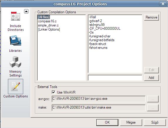

(#) Tomi_Bp hozzászólása Nov 22, 2010 /
Sziasztok! Nem akarlak a teljes kóddal terhelni titeket, ezért csak kis részeket kimásolva a problémára koncentrálva írom.
  1. signed int x1, x2;
  2. float x3;
  3.
  4. x1 = 50;
  5. x2 = 500;
  6. x3 = x1 / x2;
, akkor az x3nak 0,1 értékűnek kellene lennie, de valami miatt az ATMega16-osom szerint 0. Én arra gondoltam, hogy a fordítási optimalizációm miatt lehet?! Képen a beállításaim. Előre is köszi!

(#) gtk válasza Tomi_Bp hozzászólására (») Nov 22, 2010 /
  1. x3 = (float) x1 / x2;
(#) kovacsj válasza kovacsj hozzászólására (») Nov 22, 2010 /
Közben sikerült megoldanom. Találtam rá egy libraryt.
Feltöltöm, hátha kell valakinek.
AVR-LCD4b.zip
(#) Tomi_Bp válasza gtk hozzászólására (») Nov 22, 2010 /
Köszönöm szépen! Egy régi problémámra adtad meg a választ!
