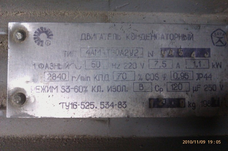

Adott egy régi orosz barkácsgép. A motorban 3 egyforma ellenállású tekercs. A dekniben található rajz alapján csillagba vannak kötve; Fázis + nulla majd egy 120 mF-os kondival a harmadik tekercsvég bekötve. A gépen van egy 1-2 kapcsoló is amit nem értek.
A gépet amikor szétkaptam volt még 2db 120-as kondi párhuzamosan kötve, de nem tudom hova, mert valaki már babrálta.
Ismeri valaki ennek a gépnek a bekötését?
Segítségeteket köszönöm.
(#) szabopeteke válasza kerdig hozzászólására (») Dec 4, 2010 /
Tudsz róla pontos típust, vagy fényképet felrakni? Így minden támpont nélkül nem tudok rá mit mondani...
(#) kerdig válasza szabopeteke hozzászólására (») Dec 5, 2010 /
Van még benne egy talán indító relé is. Sajnos minden orosz betűkkel van rajta (THP-10). Van rajta egy ki-be kapcsoló, egy 1-2 kapcsoló ami talán fordulatot váltott eredetileg. Sajnos a neten sehol nem találtam kapcsolást ehhez a géphez.

(#) szabopeteke válasza kerdig hozzászólására (») Dec 12, 2010 /
Nem ismerős...de azért megnézem...de nem igérek semmit...
