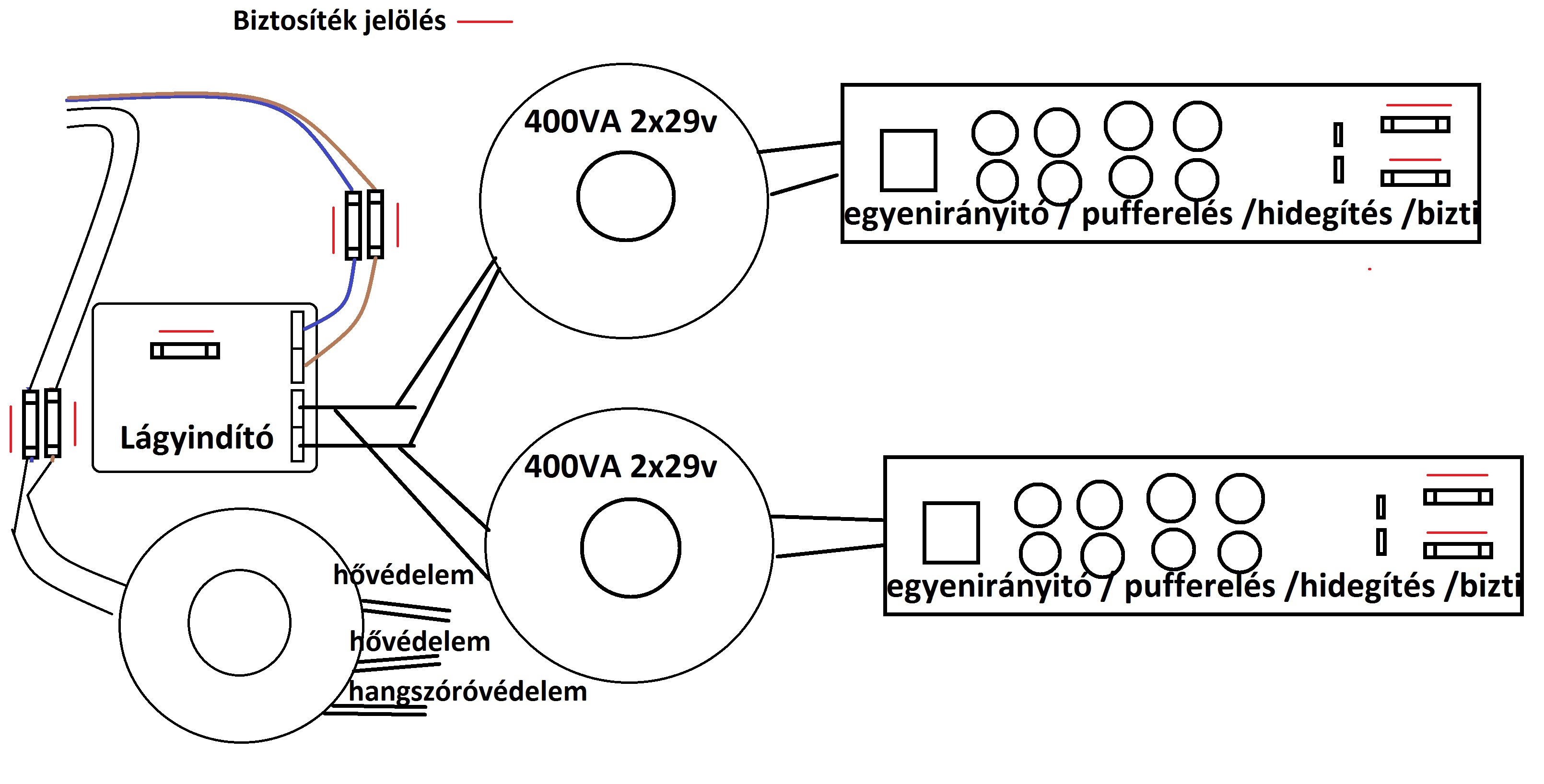

Készítettem egy gyors rajzot hogy érthetőbb legyen a helyzet és így talán könnyeben tudj segítséget adni biztik gyanánt! Sajnos csak 3 toroiddal tudtam megoldani 2 viszi a 2 hídalt panelt 1 pedig a 2 ventilátorvezérlő áramkört és a hangszóró védő áramkört! Bejelöltem a biztik helyét ahova szeretnék rakni! De ha fölösleges egyes helyekre vagy máshova tennéd akkor nyugodtan javítsd ki! Gondolom a nagyobb toroid miatt nagyobb méretű biztosítékok fognak kelleni!
A két 400-as toroidnak külön rakjál be 1-1 db 1,8A-T biztit, a lágyindító után. Nem kell mindkét primer kivezetést biztosítani, elég csak az egyiket. Két áramkörös kapcsolót használj hálózatinak. A kis trafó (szintén 1 db) primer biztijét a terhelhetőségéhez méretezd.
Értem köszi szépen a sok segítséget!
Szívesen
Még annyit hozzáfűznék, hogy szerintem tök felesleges belerakni egy plusz trafót a két toroid mellé. A helyedben tekernék az egyikre egy 12V-os szekundert 0,7-es drótból (kb 35-40 menet). Toroidnál ez gyerekjáték, max egy 15 perces munka.
