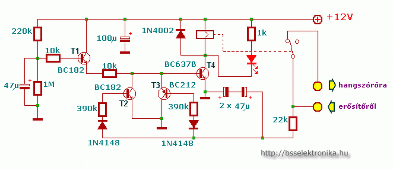

(#) szucsistvan123 hozzászólása Jún 13, 2015 /
Helló!
Ebben a kapcsolásban helyettesíthetőek e a tranzisztorok a következőkkel (mert csak ezek vannak itthon, és ezt bontott alkatrészekből építem, ne kérdezd miért): BC548, BC558, BC547, BC337 és van 1 db BC214 -em. A relé 270 ohm -os.
A hozzászólás módosítva: Jún 13, 2015
(#) steelbird válasza szucsistvan123 hozzászólására (») Jún 14, 2015 /
Helo!
Igen. A reléhez a 337 menjen.
