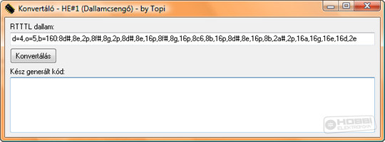

Az RTTTL formátum nagyon jó, de kicsit hely pazarló. Ezért jócskán lerövidítésre, illetve tömörítésre szorul. Egy bonyolult, mindennel felvértezett (nagyon rövid hang, félhang és nyújtott) hangjegy 5 bájt hosszú. Ezt a program, a kis processzor számára is értelmezhető rövid formára hozza, az alábbi bájt szerkezettel. Egy hang így összesen 2 bájt hosszú.
Első bájt (hossz infók):
7. bit 6. bit 5. bit 4. bit 3. bit 2. bit 1. bit 0. bit
L - D5 D4 D3 D2 D1 D0
L = Nyújtott? (1 = Igen, 0 = Nem)
D5:0 = Hang hossza (32,16,8,4,2,1)
- = Üres
Második bájt (hang infók)
O2 O1 O0 - N3 N2 N1 N0
O2:0 = Oktáv
N3:0 = Hang indexe. Sorrend az alábbi: (P, C, C#, D, D#, E, F, F#, G, G#, A, A#, B)
- = Üres
A PC-s program előre kiszámolja a mikroprocesszor számára az alap hang hosszt. Ez ugye a (60000 / Tempo / Hang hossz) ms.
Kinézete nagyon egyszerű, nem a design volt a cél
Bemásoljuk fentre az RTTTL kódot, majd megnyomjuk a konvertálás gombot és máris a kész beszúrandó kódot másolhatjuk ki az alatta lévő mezőből.
A PC oldali generáló program letölthető itt: Converter.zip
