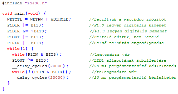

Ez az első cikkben az egyetlen mintaprojekt, amelyet módosítanunk kell: engedélyeznünk kell benne a belső felhúzást. Ebben a programban egyébként  LED1-et kapcsolgathatjuk az S2 nyomógomb segítségével. Két utasítást kell beszúrnunk: A P1REN regiszter 3. bitjének '1'-re állításával engedélyezzük a belső le/felhúzást a P1.3 portlábon, a P1OUT regiszer 3. bitjének '1'-re állításával pedig megmondjuk, hogy felhúzást akarunk, nem lefelé húzást. A módosított program listája így néz ki
Megjegyzés: az IAR Embedded Workbench for MSP430 korábbi változataiban külön be kellett csatolni az "intrinsics.h" fejléc állományt, de a v5.30.1 és újabb változatoknál már nincs erre szükség!
A belső felhúzás használatának vannak buktatói: Ha bekapcsoljuk a belső felhúzást, és utána a programban vaalhol P1OUT = valami; típusú értékadást használunk,  akkor megeshet, hogy mellékhatásként a felhúzást lehúzásba kapcsoljuk át a P1OUT regiszter BIT3 helyiértékű bitjének gondatlanságból elkövetett törlése miatt! Meg kell tehát szoknunk, hogy mindig csak azokat a biteket módosítsuk, ahol változást szeretnénk elérni!
