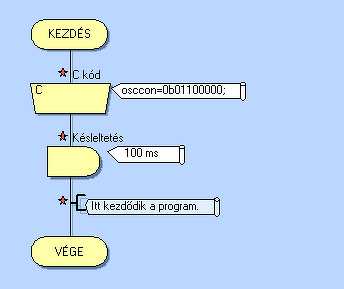

Lépések:
1: kiválasztod, hogy belső vagy külső órajellel akarod hajtani a kontrollert (jelen esetben belső).
2: kiválasztod az adatlap alapján, hogy a lehetőségek közül melyikkel élsz. Én a 8 MHz-et választottam neked.
3: Flowcode -> Build menü -> Projekt opciók... -> Chip beállítása (kipipál) -> Configure chip... Itt megadod a konfigurációt amit szeretnél használni. Ez úgy-ahogy megvan, komolyabb probléma nincs benne.
4: Flowcode -> Build menü -> Projekt opciók... -> Órajel sebessg (Hz): mező. Beírod a 8 MHz-et: 8000000
5: raksz egy C blokkot a program elejére, ezzel a tartalommal:
osccon=0b01110000;
A részelteket az adatlapban találod az oszcillátor konfigurációnal. Ha nem egyértelmű, lehet kérdezni.
6 opcionális: a C kód után, hacsak valamiért nem kell sietni, érdemes egy kis késletetést rakni. Pl. stabilizálódik a tápfeszültség, észhez tér a panelen lévő többi eszköz, chip újraírásakor segíthet (speciális eset, ezt most ne eröltessük).
Ennyi.

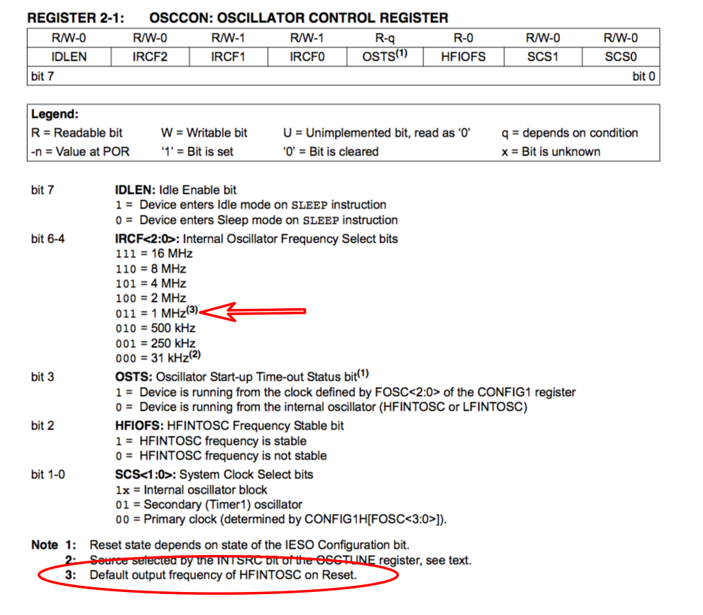

A PIC18F14K22 kontroller adatlapján az osccon regiszterben nyolc bit van, öt csoportban.
bit 7
bit 6,5,4
bit 3
bit 2
bit 1,0
Az osccon beállításánál a hetes bittel kell kezdeni a nullásig bezáróan. osccon=0b76543210
Ha te 8 MHz-en akarod járatni a kontrollert, akkor szépen sorban kinézed az adatlapból a számodra szükséges biteket:
bit 7: 0 (perpillanat nincs jelentősége)
bit 6,5,4: 1,1,0
bit 3: 0 (perpillanat nincs jelentősége)
bit 2: 0 (perpillanat nincs jelentősége)
bit 1,0: 0,0
Mindezek után már csak egymás mellé kell rakni a biteket:
01100000
Flowcode-ban pedig így beírod egy C blokkba, rögtön a program elejére:
  1. osccon=0b01100000;
Ennyi, nem több.
A most nullán álló biteknek van jelentősége itt-ott (adatlap leírja), de egyelőre hagyjuk, kezdetnek így is megfelel.

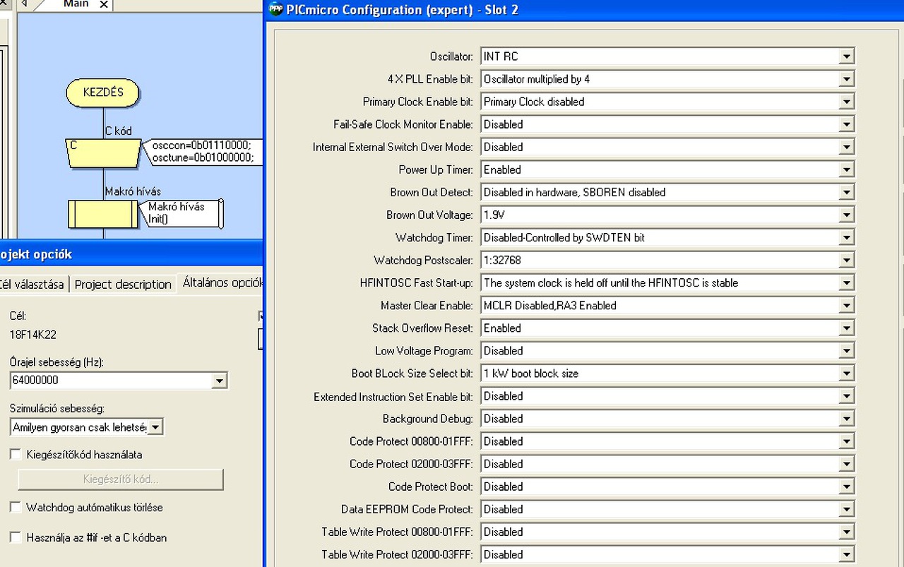

(#) Bakman válasza kaqkk hozzászólására (») Ápr 29, 2017
Parancsolj, melléklet.
  1. osccon=0b01110000;
  2. osctune=0b01000000;
A hozzászólás módosítva: Ápr 29, 2017

(#) Bakman válasza HuG hozzászólására (») Dec 5, 2015
Még egy kis segítség a mellékletben ahhoz, hogy érthető legyen, hogyan lehet beállítani az órajelet az osccon segítségével. A 0b az elején csupán azt jelenti, hogy az adat binárisan van megadva, tehát bitenként el kell zongorázni az értékeket (majd egy pontosvessző a végére). A kép a kontroller adatlapjáról van.
A konfiguráció eleve hibás, így biztosan nem lesz jó semmilyen időzítés. Belső órajelet használsz, de a Flowcode-ban nem írtad át a frekvenciát. Most 3 276 800 Hz-hez vannak számítva az adatok, de a belső oszcillátor ilyen sebességgel nem tud futni.
Build menü -> Projekt opciók... -> Órajel sebesség (Hz)
Itt kell beírni a valós órajel frekvenciát, amit az osccon regiszterrel lehet beállítani.
