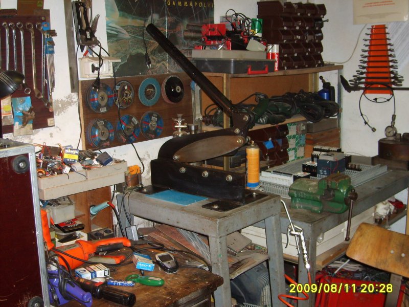

Ezt az ollót is kipróbáltam. Nem volt hozzá hosszabbító csőkar, de így is elvágta a 1,5mm vastag nyáklemezt. Tök életlen, most bányásztam elő, abban se voltam biztos, hogy megtalálom.
Ez teljes anyagában rugóacélból van, és a képek szerint van megmunkálva. Ha most csinálnám, akkor kicsit változtatnék a vágóél találkozási szögén, mert elég nagy erővel kell húzni (a toldócsövet nem találtam meg, ez is lehet a baj oka)
Kicsit rozsdás, kicsit életlen, de így is vág! (jó mi?)

Eszembe jutott mire használtam a "kis olló" karját, így meg is találtam.
Nyiszáltam vele egy kicsit. Az erővel nincs gond, jó a geometria. Viszont van egy másik gondja. Kicsit töri a nyákot, mert nagyon "lenyomja" a mozgó kés, a már levágott nyákrészt. Így a vágott él nem olyan min a "nagy ollóval" hanem attól "szálkásabb". Többet kell csiszolni rajta, kb. 3-4 tizedet. Nagyon valószínű, hogyha megélezném, akkor sokkal jobb lenne az eredmény.
Ígérem megélezem, és mindkét ollóval vágott felületről csinálok képeket (márha persze érdekel valakit)

(#) Alkotó válasza szamóca hozzászólására (») Aug 10, 2009 /
Ez az "egyenes" él jól dolgozik a gyakorlatban?
Nekem nem volt lehetőségem kíserletezgetni vele, de saját műszaki érzékem azt sugallja, hogy az íves élkiképzés lényegesen optimálisabb vágásszöget tud garantálni.
Ha tényleg 300Ft-volt, akkor nagyon megérte az árát. Ennyiért 2 gombóc fagyit adnának felénk.
(#) Frankye válasza Alkotó hozzászólására (») Aug 10, 2009 /
Erre magam is kíváncsi volnék, mert lényegesen leegyszerűsítené a DIY (sk.) kivitelezést...
(Persze, az edzést nem lehet megúszni, de az íves élkiképzésnél lényegesen egyszerűbb lenne kialakítani.)

Sziasztok ! Valami hasonlót barkácsoltam anno vagy 10 éve mint az Alkotó mester, nálam is azóta is szinte naponta használatban van ! Majdnem ugyan az de mégis más , azért némi hasonlóság van a kettő közt . Ami azt illeti nálam a fölső kés egyenes csak a bekezdésnél rádiuszos és elmondhatom semmi gond vele .

(#) CIROKL válasza Frankye hozzászólására (») Aug 10, 2009 /
„Tiédben nem valami speckó anyag van. Vagy én tévedek?)
Igen sajnos tévedés áldozata vagy ! Az enyémben eléggé speciális anyagból készült mindkét kés , hisz ebben pont az a lényeg . Egy biliacéllal semmit sem érne . Szóval ebben az ollóban K100-as anyagból van mindkét kés kialakitva , és valóban a hőkezelés ami még nagyon lényeges mert ha az nem ok akkor mit sem ér a szuper anyag ! Már egy párszor emlegetem hogy valójában szerszámkészítő lennék , s pont ebből kifojólag ez a szakterületem ! Visszetérve a hőkezelésre ennél az ollónál mintegy 66 rockwell a keménység amit sajnos házilag valóban nem igazán lehet megvalósítani . Hála a munkahelyemnek nálam ez sima ügy, szinte minden lehetséges amit egy fémmegmunkálás során ellehet követni !
(#) Alkotó válasza CIROKL hozzászólására (») Aug 10, 2009 /
66 HRC és szerszámacél. Ez tényleg nagyon tuti. Annó én is meditáltam ezen, de féltem, hogy itt elég sok a "feszegetési" hatás, amitől simán törik az ilyen "üvegkemény"-re edzett anyag. Végül is nekem 60SM1-es rugóacélból van a kés, hőkezelve, és 55HRC-re visszaeresztve (magam hőkezeltem kemence nélkül, vágópisztollyal).
(most gyorsan utánanéztem. A gyorsacélok, amiket esztergálásra használnak 61-63HRC-re hőkezelik, nagyon kritikus a 66HRC)
