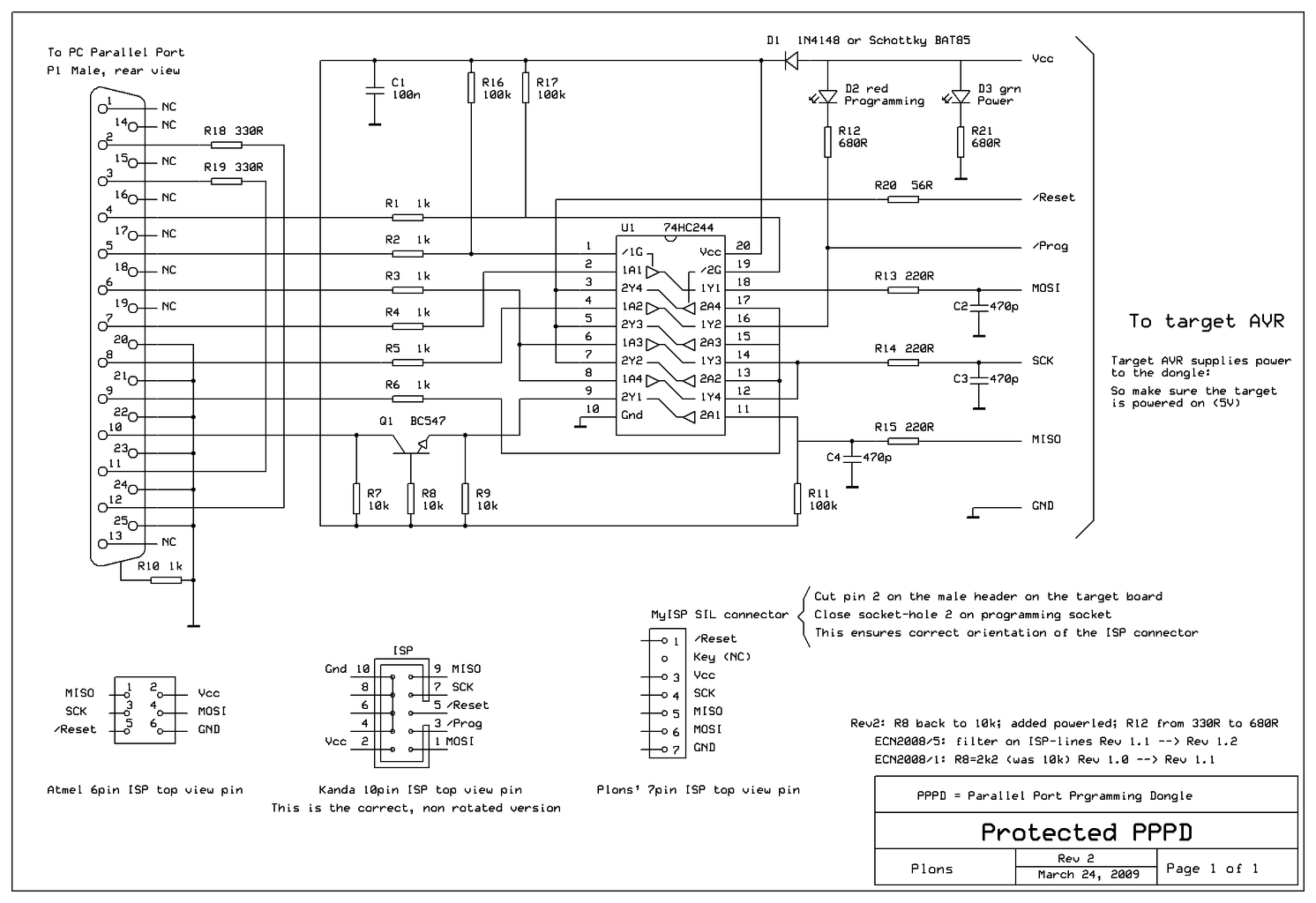

Kedves Teszterépítők!
Megépítettem a lancos féle lpt programozót. Tesztelve a bemenet és kimenetek állapotait helyesen működik. A BASCOM szoftver és ezen programozóval megírhatom az AVR-t hiba nélkül?. Mármint ha az un. fuse bitek beállítása helyes?
Esetleg ezzel az eszközzel való programozást valaki le tudná írni "szájbarágósan".
A megtisztelő figyelmet és segítséget előre is köszönöm.

(#) glaci válasza glaci hozzászólására (») Aug 16, 2013 /
A képek minőségéért elnézést kérek, azért a lényeg kihámozható.
(#) pluto válasza glaci hozzászólására (») Aug 17, 2013 /
Bármilyen programozóval megírhatod, amelyik bizonyítottan működik. A BASOM-al is állíthatod a fuse biteket. Egyre viszont ügyelj, ha regisztrált BASCOM verziód van, akkor minden rendben. Ha demó verziód van, úgy tudom benne van egy 4k-s korlát és akkor nem jó. A 4k a compiler-re vonatkozik csak és kész hex fájlt hagy-e égetni, azt nem tudom.
(#) glaci válasza pluto hozzászólására (») Aug 17, 2013 /
Szia pluto!
Köszi a választ. Te milyen szoftverrel írnád fel ami bizonyítottan jól működik?
(#) pluto válasza glaci hozzászólására (») Aug 18, 2013 /
Itt valami félreértés van. A hardware-e gondoltam, hogy bizonyítottan működik (mivel saját építés). Egyébként software oldalról bármi, ami kezeli az stk200/300 típust. Például: BASCOM.
(#) glaci válasza pluto hozzászólására (») Aug 18, 2013 /
