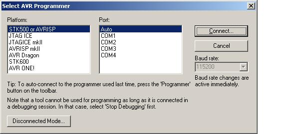

(#) 9666 hozzászólása Feb 6, 2010 /
Helo! Most már pár fokkal előbb járok, de újabb problémába ütköztem. Amikor ráklikkeltem a Connect dialog gombra, és kiválasztottam a megfelelő (gondolom) dolgokat és leokéztam, akkor kiírta hogy Connect failed. Ez lehet azért mert a gépre nincs rákötve programozó?
(#) (Felhasználó 4577) válasza 9666 hozzászólására (») Feb 6, 2010 /
Basszus...
Szerinted?
Ha ilyen kérdés felmerül benned, akkor inkább keress más hobbit.

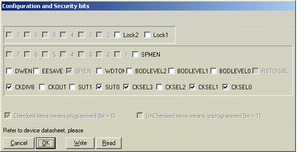

(#) ixel hozzászólása Feb 9, 2010 /
Egy kezdőkérdése:
Hol kell azt beállítani, hogy külső kvarcról működjön az AVR?
Összeraktam egy led villogót Attiny2313 -al és bekötöttem egy 8Más kvarcot is a két kondival. Azt tapasztalom, hogy kvarc nélkül is működik, tehát a belső osszcillátorról mehet. A PonyProg a következőt olvasta ki, amihhez nem nyúltam.
(#) gtk válasza ixel hozzászólására (») Feb 9, 2010 /
Ez sokat segithet, es kizarhatja a tevedeseket.
>>Fuse calc (ujra)<<
Viszont ha nem tudod pontosan mit miert, akkor inkabb hagyd, mert pl. letilthatod az ISP-t es nem fogod tudni programozni. A PonyProg-gal kulonosen vigyazz, azt hiszem forditva jeloli (??) a fuse bit beallitasokat.(programmed, unprogrammed).
