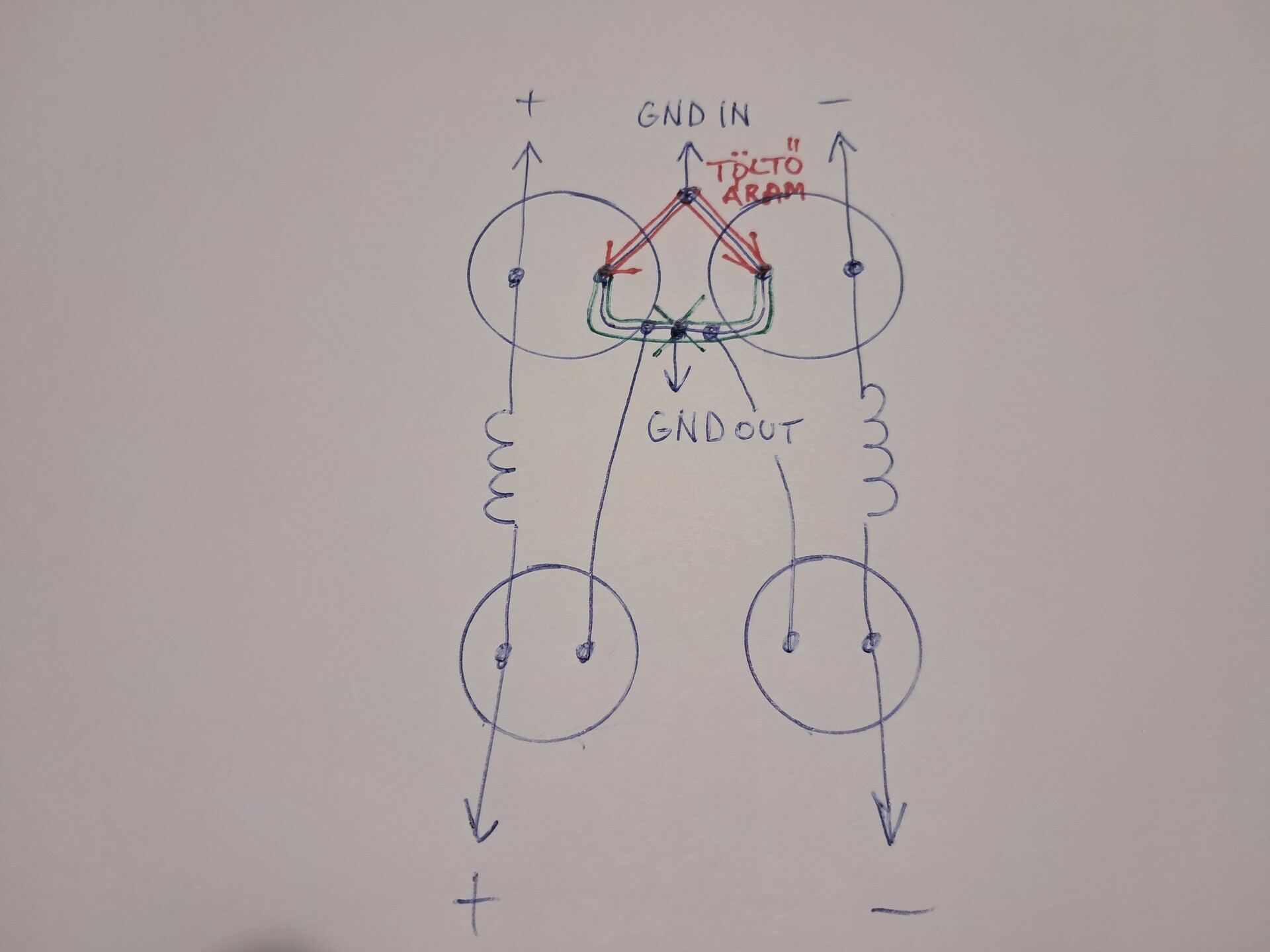

Rendben köszönöm. Nem szeretnék több erősítőt felfűzni egy oldalra. Ellenben plsz egy clip jelzőt ( amit te készítettél) azt fogom még oda rákötni. Abban az esetben is kell a puffertől vezeték?
(#) reloop válasza misi93 hozzászólására (») Jún 24, 2016 /
A clip-nek úgy az áramfelvétele, mint a tápszűrésigénye jelentéktelen.

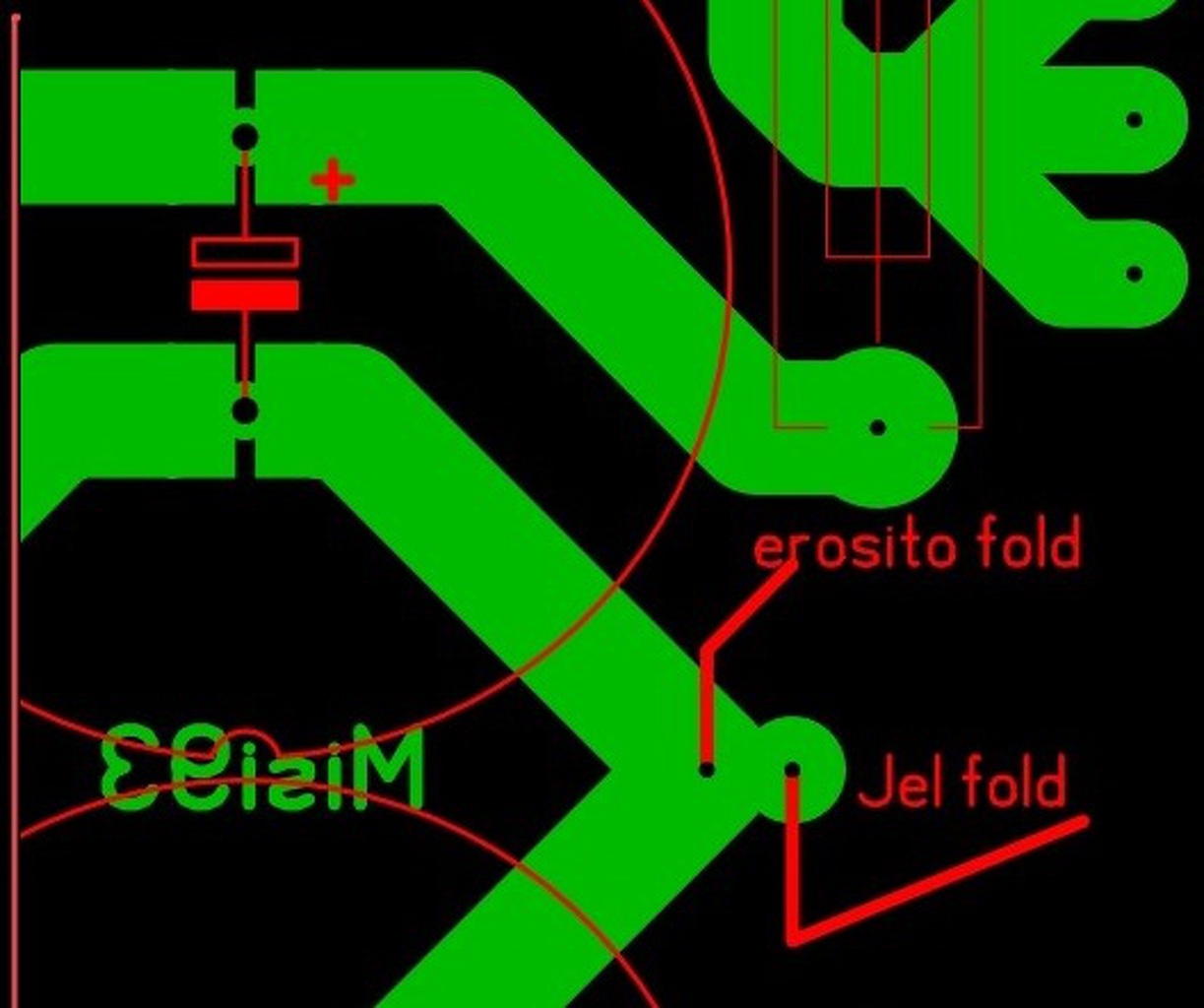

(#) misi93 válasza Karesz 50 hozzászólására (») Jún 24, 2016 /
Ne add fel én vagyok csak reménytelen
„kondinak legyen be-és kimenete, ahogy ott látod.”
Na igen de az elég vékonyka kis forrszem neked az nem baj?
Az említett első nyákodon a nagy nyil inkább az R3 nem?
Az R2 pedig a kis nyilacska a második nyákodon. Ha nem így van akkor még agyalok rajta .
Köszönöm szépen a türelmedet, és hogy segítettél!

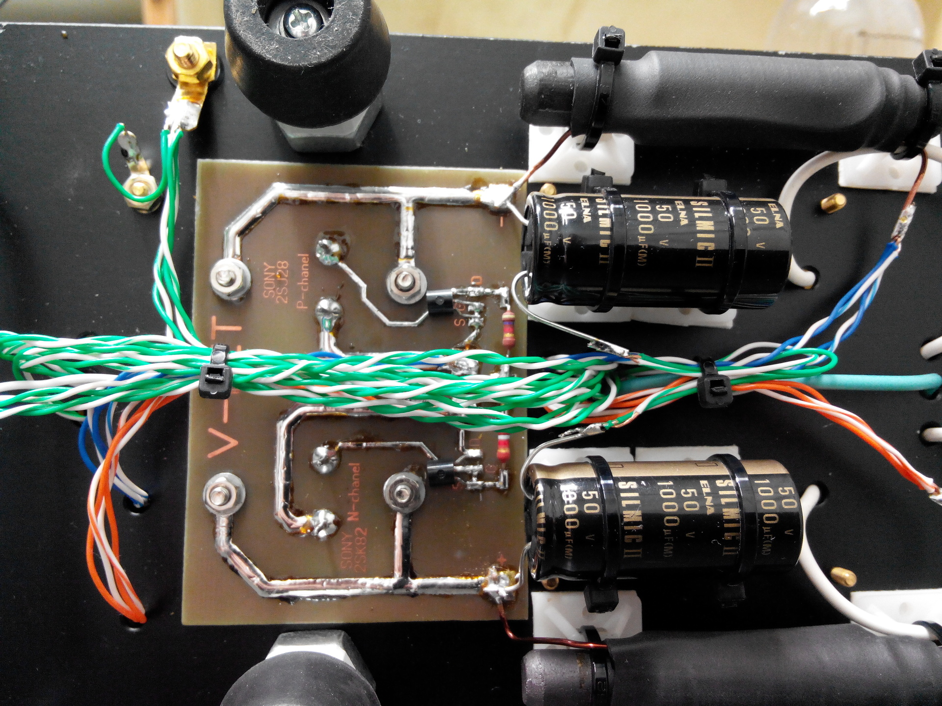

(#) Kovidivi válasza Karesz 50 hozzászólására (») Jún 25, 2016 /
Szia.
Nem értem, hogy mit mértél, ezért ezen felbuzdulva elvégeztem én is a mérést.
Csatolom a képeket, igazából látszik rajta minden.
Először elkészítettem a tesztet teli nyákkal is, ugyanaz az eredmény jött ki, csak a szkópfotókon csak a szkópképernyő látszott, és ennyi erővel fel is cserélhetném a két képet, így úgy döntöttem, megismétlem a mérést, csak úgy fotózok, hogy látszódjon a nyák is, ne kelljen magyarázkodni. Ugyanaz az eredmény jött ki természetesen mindkét tesztnél.
Ezek alapján megdőlt a kikerüli az áram a kondit mítosz? Se a terhelést nem változtattam, se a vezetékek kapcsolatát. A mért eredmény stabil volt, nem befolyásolta zaj, vagy bármi.
Tehát összegezve: ha a kondi lábánál el van vágva a nyák, tehát le van szűkítve a keresztmetszet, akkor 1,78V Vpp-t mértem, viszont ha ez a vékonyítás át van kötve jó vastagon ónnal, akkor csökken a kimeneten a zaj, méghozzá 1.74V Vpp-re.
A legfontosabbak lemaradtak: 2200µF 63V-os kondi (tehát jó kicsi ESR), a terhelés 24V-os 21W-os izzó, a trafó 24V 1-2A-es. A kimeneten a feszültség 22.8V körülire állt be terhelve, tehát 18-20W biztosan megvolt.
A hozzászólás módosítva: Jún 25, 2016

(#) Karesz 50 válasza Kovidivi hozzászólására (») Jún 25, 2016 /
Digitális szkóppal könnyű Upp-t mérni Az analógon ez nem látszik. Mivel csak tizes osztós mérőfejem van, így alig látszik valami a 50mV/osztásnál a brummból, ezért nem láttam értelmét annak, hogy képeket rakjak ki. Írtam, hogy a 0.33R helyére hangszórót is bekötöttem és azon is jól hallható volt a 100Hz-es brumm. Tovább aztán nem ragoztam ezt a kérdést, pedig ezek szerint kellett volna.
A 0.33R-en mért jelnek jelentősége van, ugyanis a rés két oldalán ekkora a feszültségkülönbség. 8mV/0.33=24mA. Ha az ellenállás értékét csökkentem a fólia ellenállásának értékére, ez az áram valószínűleg nagyobb lesz. Kellene egy nulla Ohm belső ellenállású árammérő annak kiméréséhez, hogy pontosan mekkora is lehet a kondit megkerülő áram értéke.

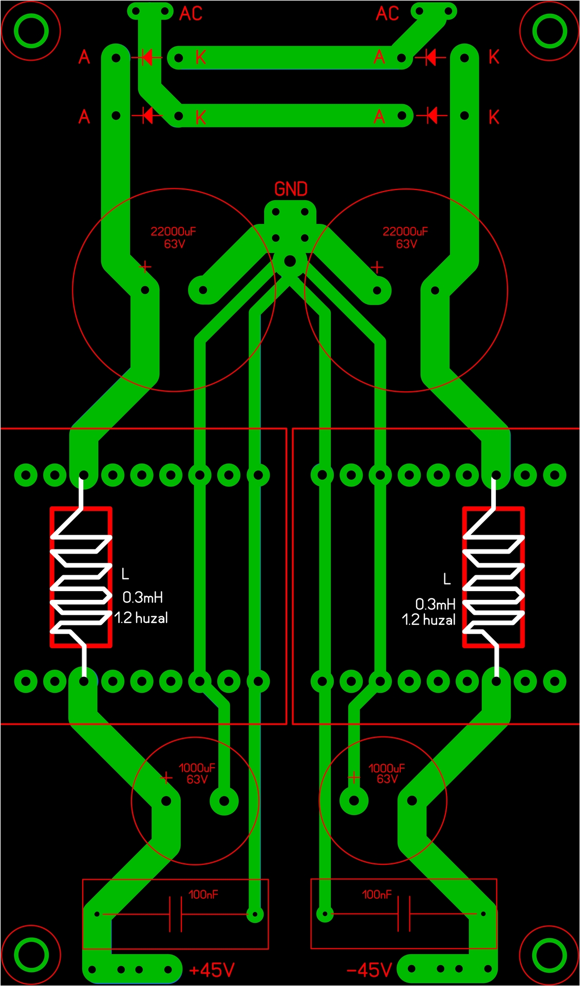

(#) reloop válasza tothbela hozzászólására (») Jún 25, 2016 /
Szia! Nem az erősítő tápelnyomásával szokott gond lenni, hanem a szakszerűtlenül a végfokra telepített tápszűrő beviszi ezt a parányi hullámosságot a végfok testbe. Ott aztán a panel sarkaira száműzött (hogy szép legyen) kondik közötti vezetőn a szűrés árama feszültséget ejt és ebbe csatlakozik random a jel és visszacsatolás testpontja.

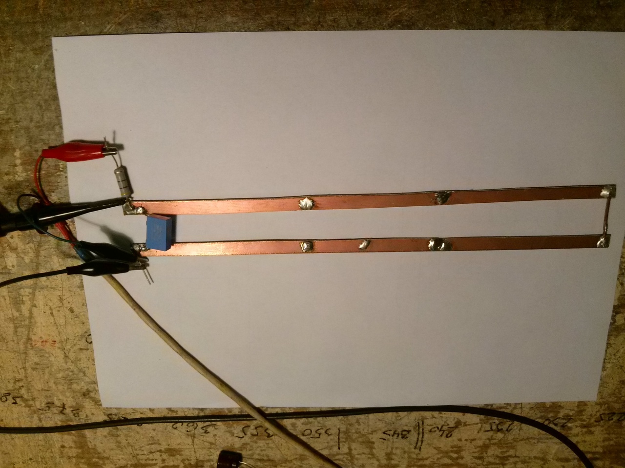

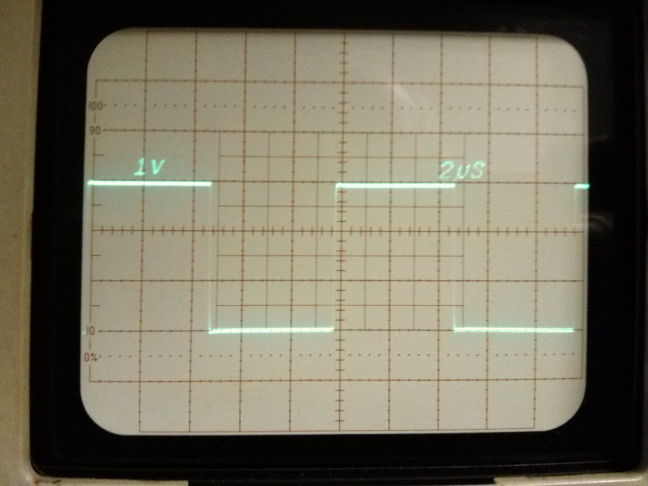

(#) Karesz 50 válasza Kovidivi hozzászólására (») Jún 26, 2016 / 1
Ha már a nyáknál tartunk...
Sokat gondolkodtam közzé tegyem-e ezt a "mérést" és ma arra ébredtem, hogy igen, mert nálam komolyabb szakembereket is meglepett. Az is lehetne a mottója, hogy hogyan csináljunk helyi oszcillátorokat akaratunk ellenére.
A fóliainduktivitásról beszélgettünk és ennek kapcsán előkaptam két csíkot a fiókból. A csíkok alá fehér lapot tettem, hogy ne égessem ki az abroszt majd 100kHz-es 30Vpp négyszögjellel gerjesztettem 47Ohm-os áramkorlátozó ellenálláson keresztül. Ez ugye +/-320mA áram.
Annak rendje-módja szerint meg is jelent az induktivitásomon a tüske, amit el kellett volna tüntetni. "Megszűrtem" egy 100nF-os kondival. A tüske nagyjából el is tűnt, de helyette "beindult az oszcillátor" 1MHz környékén. Ebből legalább megtudtam, hogy 250nH a fóliainduktivitás. (A "csíkok" hossza 247mm, egymástól való távolságuk 24mmm.) Megnéztem 10kHz-en is. Mint várható volt, csillapodó rezgést kaptam, melynek lecsengési ideje kb. 1us. Sikerült több kis helyi oszcillátort is csinálnom, ha még különböző helyekre 100nF-okat forrasztottam.
A rezgőkör jósági tényezője: Q=1/R * gyök (L/C). Tehát ha a jósági tényezőt javítani szeretnénk, használjunk a "hájendben" alapkövetelménynek számító vastagrétegű nyákot, valamint kis értékű szűrőkondit. A fóliainduktivitás adott, hiszen valahogy el kell jutni A pontból a B-be, de nem árt ezt a lehető legrövidebb úton tenni. Csökkenteni tudjuk még oly módon, ha tápvezetékeket egymáshoz közel visszük. (Nem megoldhatatlan, de nem is mindig egyszerű.) És itt felvetődik még egy kérdés. A lehető legvastagabb legyen a tápvezeték, (mert akkor kisebb az induktivitása - erre is van mérésem), vagy a lehető legvékonyabb (mert akkor nő az ellenállása)? Érdekességképpen leírom, hátha valaki még nem számolta ki... a 18 mikronos fóliavastagság úgy van kitalálva, hogy az 1m hosszú 1mm széles vezetősáv ellenállása 1Ohm.

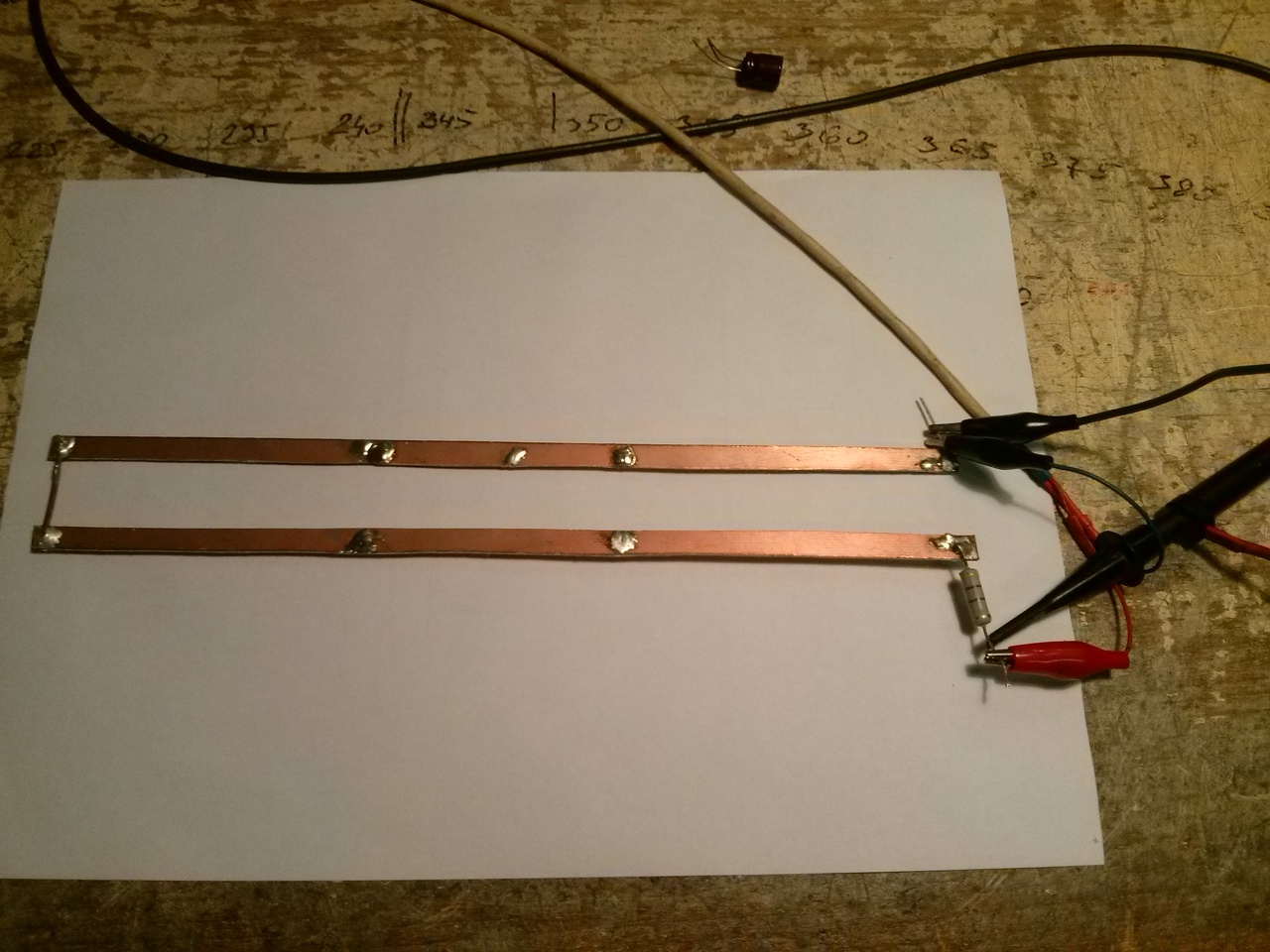

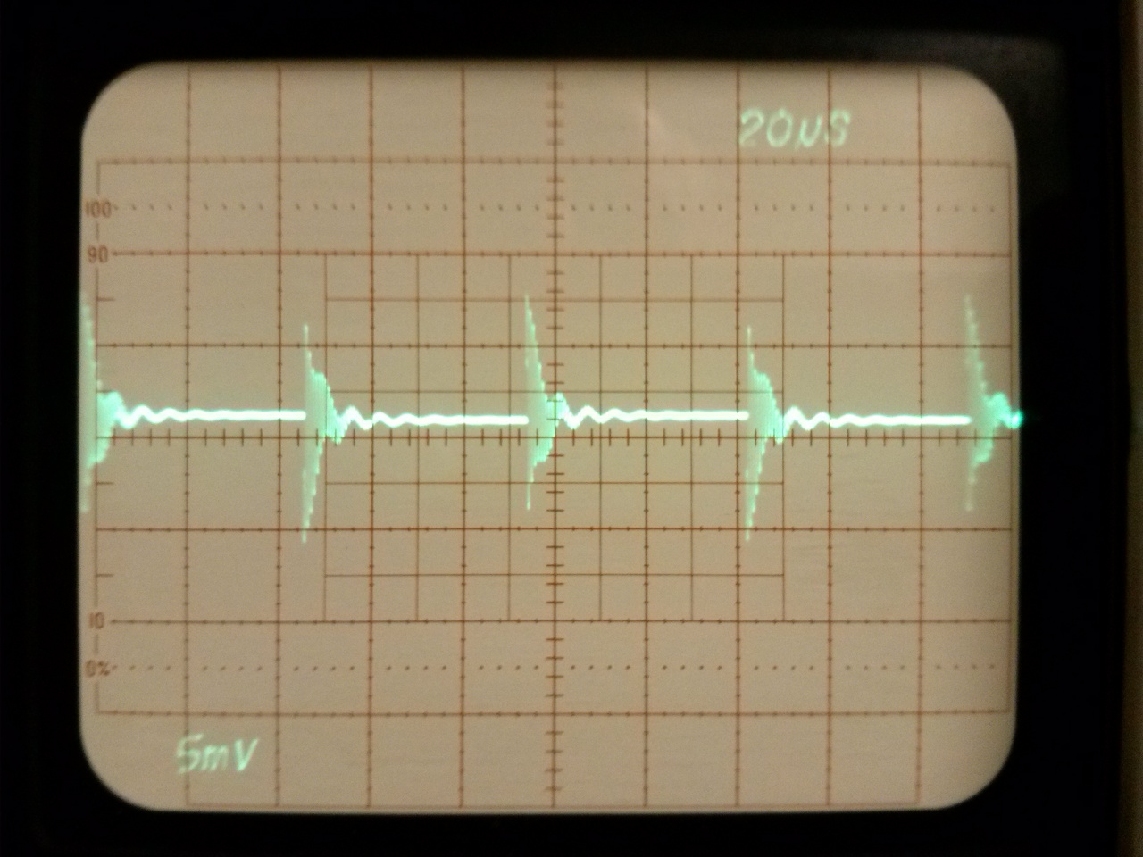

(#) Karesz 50 válasza Karesz 50 hozzászólására (») Jún 26, 2016 / 5
Folytatom még néhány képpel.
Ha ugyanezt a "rezgőkört" a bemenetén 47µF-os elkóval hidegítem, csak egy pici tüske marad. Ha az elkó két lábai közé forrasztok 100nF-od, ez a tüske is majdnem eltűnik.
A harmadik képen jön a DE. Ha a csíkok közepén, vagy nagyjából bárhol újra elkezdem "hidegíteni" a tápot 100nF-al, újra "beindítom az oszcillátorom". Ez a néhány MHz-es, könnyen gerjeszthető rezgés aztán szépen, szinte akadálytalanul átmegy a tranzisztorok kapacitásain és önállóan vezérel olyan fokozatokat amiket nem szeretnénk. Egész jó kapcsolások hangját könnyedén le tudjuk rontani egy-egy rosszul elhelyezett apró kis alkatrésszel.
