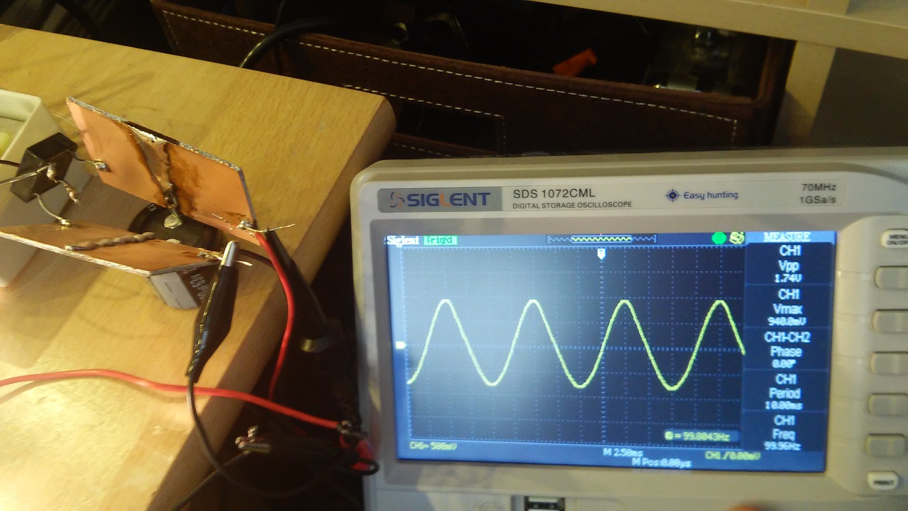

Nem értem, hogy mit mértél, ezért ezen felbuzdulva elvégeztem én is a mérést. Csatolom a képeket, igazából látszik rajta minden. Először elkészítettem a tesztet teli nyákkal is, ugyanaz az eredmény jött ki, csak a szkópfotókon csak a szkópképernyő látszott, és ennyi erővel fel is cserélhetném a két képet, így úgy döntöttem, megismétlem a mérést, csak úgy fotózok, hogy látszódjon a nyák is, ne kelljen magyarázkodni. Ugyanaz az eredmény jött ki természetesen mindkét tesztnél. Ezek alapján megdőlt a kikerüli az áram a kondit mítosz? Se a terhelést nem változtattam, se a vezetékek kapcsolatát. A mért eredmény stabil volt, nem befolyásolta zaj, vagy bármi. Tehát összegezve: ha a kondi lábánál el van vágva a nyák, tehát le van szűkítve a keresztmetszet, akkor 1,78V Vpp-t mértem, viszont ha ez a vékonyítás át van kötve jó vastagon ónnal, akkor csökken a kimeneten a zaj, méghozzá 1.74V Vpp-re. A legfontosabbak lemaradtak: 2200µF 63V-os kondi (tehát jó kicsi ESR), a terhelés 24V-os 21W-os izzó, a trafó 24V 1-2A-es. A kimeneten a feszültség 22.8V körülire állt be terhelve, tehát 18-20W biztosan megvolt. A hozzászólás módosítva: Jún 25, 2016
Most nézegettem a mérésekről készült fotókat, és valamit észrevettem:
amikor nem volt a nyák elvágva, akkor a kimeneten 22.82V-ot mértem, mellette 1.74V zajt, amikor elvágtam, akkor az izzóra kisebb feszültség jutott (22.69-22.75V), és nagyobb zajt mutatott a szkóp: 1.76-1.78V. A multiméter fixen rá volt a kimeneti pontra csiptetve. Tehát a DC és AC feszültségek aránya változott meg ezek szerint, még pedig olyan irányba, hogy elvágott nyáknál több zajt, és kevesebb DC-t mértem. Minden esetben több percig mértem, hogy az izzó beálljon egy jó meleg állapotra, és a hőmérsékletfüggő ellenállása nem befolyásolja a mérést. Egyébként átgondolva a 0.33ohm-on mért 8mV feszültséget, ha ugyanazon a ponton hagyjuk a szkópot/multit, és rövidrezárjuk mondjuk ónnal a nyákon az átvágást, akkor ez a 8mV is eltűnik. De 8mV zajt a multi/szkóp kábele már akkor összeszed, ha 1m-en belül van valami elektromos ketyere. Míg az én esetemben a zaj állandó volt, és ez a mért eredményemhez hozzáadódva egy fix hiba, tehát az eredményt nem befolyásolja, tekinthető abszolút értékben is az 1.78V és 1.74V. A hozzászólás módosítva: Jún 25, 2016

![]() A 0.33R-en mért jelnek jelentősége van, ugyanis a rés két oldalán ekkora a feszültségkülönbség. 8mV/0.33=24mA. Ha az ellenállás értékét csökkentem a fólia ellenállásának értékére, ez az áram valószínűleg nagyobb lesz. Kellene egy nulla Ohm belső ellenállású árammérő annak kiméréséhez, hogy pontosan mekkora is lehet a kondit megkerülő áram értéke.

Ez a hidegítéses teszted tetszik. Visszatérve az előző teszthez, van egy véleményem: Ugye lecsökkentetted a kondenzátor lábainál a nyák vezetősávját, és a kondi előtt és után mértél feszültséget, ami 8mV Vpp lett. 1.5A folyt a tápból (12V/8ohm). Én arra gondolok, hogy rakhattad volna bárhova ezt a szűkítést, kondi elé, vagy után, akkor is hallottad volna a hangszórón a búgás. Az ok pedig egyszerű: a nyák vezetősávjának ellenállása nagyon-nagyon kicsi. Ehhez képest te készítettél egy relatív nagy értékű soros ellenállást, értékileg olyan 6mohm körülit. Mivel a tápot pufferelve és terhelve van, a kimeneti oldalon nem tükörsima a DC feszültség, hanem pulzál, hullámzik. A soros ellenállással és a hangszóróval te ezt a pulzálást hallottad. Kipróbálhatod, hogy kondi előtt is készítesz ugyanilyen bevágást, utána is, és meghallgatod. A hozzászólás módosítva: Jún 26, 2016
