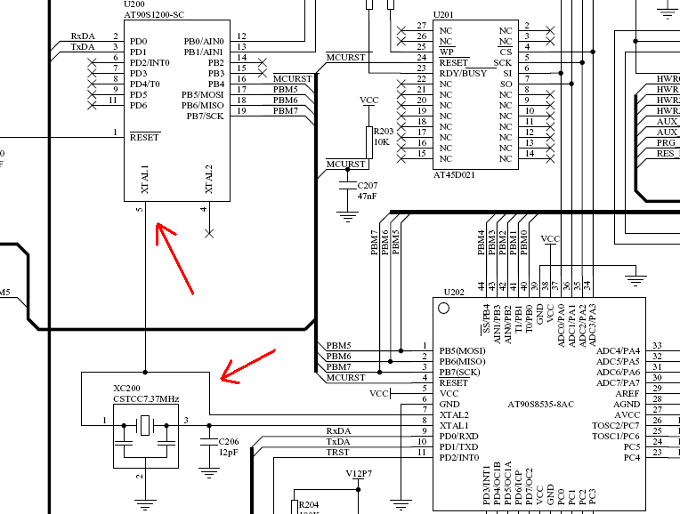

Egyébként több avr, nek lehet 1 közös kristálya? MErt most egy 6avr es panelt tervezek(atmega48), és ha hiba nélkül többre rá lehetne kötni 1 kvarcot az jó lenne, de hanem, akkor kicsit drágább lesz a projekt.
Nos, tehát t az avr-ek nél szabad közös kvarcot használni?
Üdv.: Z

(#) zombee válasza mzozo95 hozzászólására (») Máj 26, 2012 / 1
Lehet! Kell egy AVR, ő lesz a master, annak bekötöd úgy ahogy szokás(kvarc+kondik), és beállítod kristályra.
A trükk ezután jön: a CKOPT nevű fuse bitet be kell billenteni. Ezzel erősíted fel a kvarcoszcillátor jelét.
Az órajelet a master XTAL2 lábáról veheted le, míg a többi, slave IC-nél az XTAL1-re vezeted.
A többinél csak simán külső órajelre kell állítani. A slave eszközök száma viszont korlátozott(3-4db.).
(#) TavIR-AVR válasza mzozo95 hozzászólására (») Máj 26, 2012 / 1
A master AVR fusebitjén a CKOUT-ot bekapcsolod. Így a órajel erősítve, bufferelve a CKOUT lábon megjeenik és oda fellógathatod az összes slave-t. A Slave-k meg XTAL1 lábukra kapják a jelet és external clock-ról járnak....

(#) sikolymester válasza vtsoftware hozzászólására (») Máj 26, 2012 /
A bemeneteket lebegni hagyod, vagy fix potenciálhoz vannak kötve?
Egy kapcs rajz esetleg?

(#) zombee válasza sikolymester hozzászólására (») Máj 26, 2012 /
Hát nem mindegyiken van "CLKO" láb, ha van, akkor ez portláb is, amit a júzer talán használni is szeretne...
Pl. ATMega8/16/32-n nincs is ilyen, m48/88/168 vonalon ez a PB0/ICP1 láb ami azért másra is kellhet...
Hogy tiszta legyen, beemelek egy képet egy működő Atmel alkalmazásról: a gyári STK500 kapcsolási rajzából.
