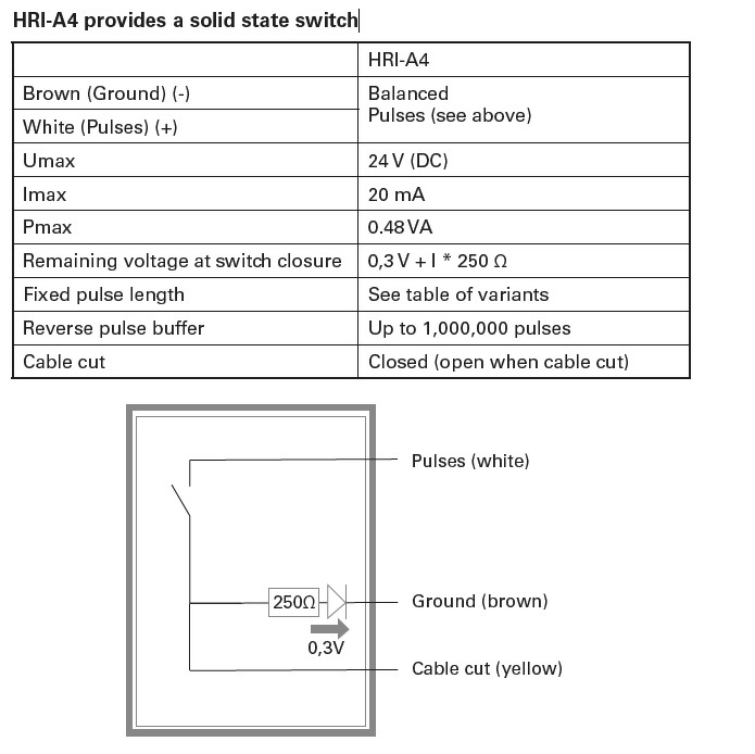

A segítségeteket szeretném kérni a következőkben. Az alap felállás hogy egy vízóra számláló (Sensus hri-A4) küldi az impulzus jelet (1imp/10L) egy szabályzó készülékhez. A bekötése az következők szerint: fehéren +15V, barna a bemeneten.(1 kép) Be kell iktatnom egy vegyszeradagoló gépet (ProMinent). Kettő vízmérő nem fér be helyileg, meg nem is volna elegáns. Ezért arra gondoltam, hogy a vízóra jelét megosztom egy optocsatolóval, mivel a vegyszeradagoló negatív jellel dolgozik a szabályzó meg pozitívval. A világító diódát a vízóra számláló után a sárga vezetékre kötném, (szabályzó kapcsolt +15V) egy megfelelő ellenálláson keresztül, vagy ha nagy a feszültség akkor egy 78-as IC-t is beiktatnák. A fototranzisztor a vegyszeradagoló gépnek adná a negatív impulzust. Adatok 2kép. A gépet "External contact" üzemben használnám. Valahogy így, 3kép. Az optocsatoló és az R1 ellenállás kiválasztásában kérném a segítségeteket, ill. ami még kelhet hozzá. Az elsődleges szempont az üzembiztonság, működő képesség. Segítségeteket előre is köszönöm

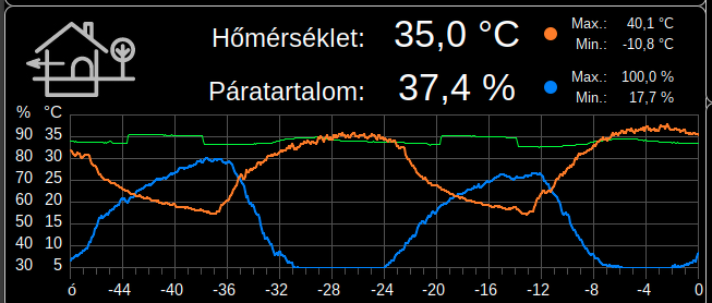

Bővebben: Link Bővebben: Link Bővebben: Link A YouTube videóban az illető javasol egy másik típust. Én fél év alatt nem tudtam rájönni, mitől ingadozik a mért érték, nem tudtam semmihez kötni. Az ingadozásról kép a mellékletben, a zöld vonal az. Hónapról hónapra változott az ingadozás de csak egy dolog volt biztos: éjszaka valamikor hirtelen felugrik, majd hirtelen "visszaáll" a mért érték. Feladtam.
Köszi! Most az enyémet tesztelgettem és a digitális kimenet a nedvességgel jól korrelál. De lehet, hogy hosszú távon nem lesz jó. Azért ha már megvettem, összerakom.
Biztos, hogy nem lesz jó. Max. két-három hetet jósolok a szenzornak.
