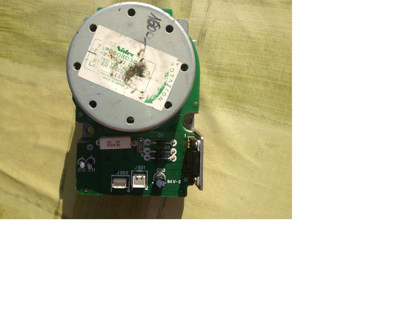

(#) rogers hozzászólása Júl 4, 2013 /
Szeretném megkérdezni hogy szerintetek ezt hogy lehetne elinditani, Próbáltam a Nidecnek irni de kállandóan kidob.
előre is köszi .
A hozzászólás módosítva: Júl 4, 2013
(#) zsoltee0001 válasza rogers hozzászólására (») Júl 4, 2013 /
Helló
Én már több ilyen bontott motort keltettem életre és használok is megbízhatóságuk miatt.
1, keress egy kondenzátort a panelen ami a puffer kb 35 voltos mivel 24 voltos a motor.
Az lesz a 24 volt + és -
2, fogsz egy 600 ohmos ellenállást és az egyik végét testre a másikkal a kivezetésekre elkezded érintgetni, ezzel el kell indulnia.
