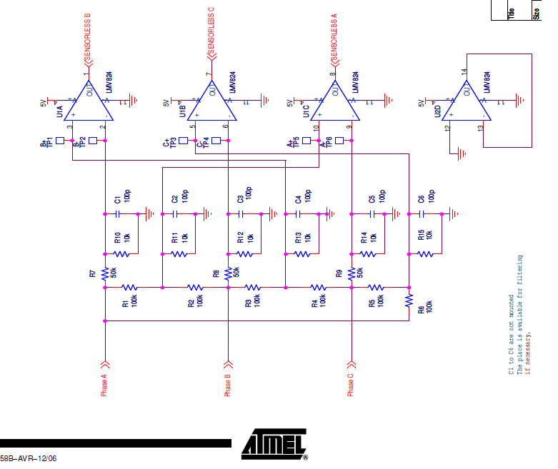

az a lenyeg(5. oldal),hogy veszel minden agrol egy mintat(en 10 mintat szoktam meresnel, es atlagolom, floatba), osszeadod oket, osztod harommal, ezt hivja a doksi Vn-nek, es osszehasonlitod az aktualis ag BEMF-jevel, addig vizsgalod, amig a BEMF kisebb nem lesz, mint Vn, ekkor kell kommutalni.
Vn = (BEMF A + BEMF B + BEMF C)/3

Egyik gondom az, hogy én R / 2R módszer szerint vizsgálom a komparálási eseményt 3 db műveleti erősítővel. Ezt a módszert gondoltam hardver kímélőbbnek, s ezt ajánlotta az Atmel is. De máshol is találkoztam a módszerrel.

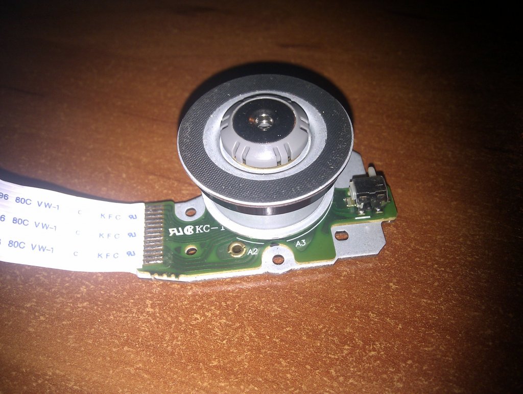

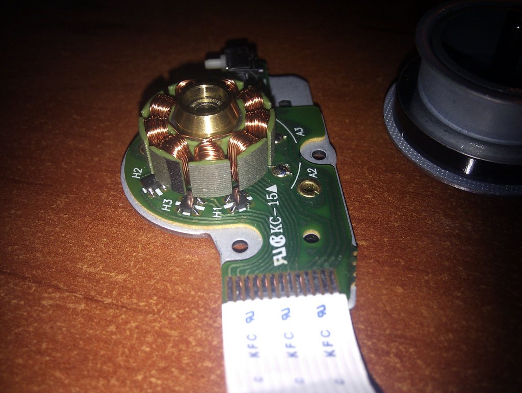

Érdeklődni szeretnék, hogy valaki hajtott -e már meg ilyen motort? (csatolt kép)
Úgy emlékszem DVD-meghajtóból lett kitermelve. Ha minden igaz 3 fázisú, de nem tudom melyik kapcsolással induljak neki a meghajtásnak. Találtam rengeteg kapcsolási rajzot de, hogy ehhez pont melyik jó, és kell e a hall érzékelőket használni, nem tudom..
Programozni még nem igazán tudok, de nem zárkózok el a PIC-től. A célom, hogy egy potival tudjam állítani a fordulatszámot, ha egyáltalán lehetséges..
István
(#) weend válasza PIC hozzászólására (») Nov 14, 2011 /
Ennek a motornak a meghajtását legegyszerűbben, egy gyári brushless szabályzóval tudod megoldani. Ezt egy modellboltban, olcsón megkapod. Nem hiszem, hogy olcsóbban kilehet hozni, és a beleölt munka sem biztos, hogy kifizetődik. Én ilyeneket tekercseltem át, kisebb modellekhez, a képen is ilyen látható. De áttekercselés nélkül is működik.
(#) PIC válasza weend hozzászólására (») Nov 14, 2011 /
Ez jól hangzik
Tudnál ajánlani valami olcsó/jó vezérlőt? Elképzelhető, hogy modellezéshez is használnám majd a motort szóval érdekel a téma. Egyébként kapcsolási rajzod van arról a vezérlőről?
Ezt nyugodttan megpróbálhatod, kisseb brushless motorokhoz bőven elég. Kapcsolási rajz sajnos nincsen róla, de úgysem tudjuk jobban, kisebbre, megépíteni.

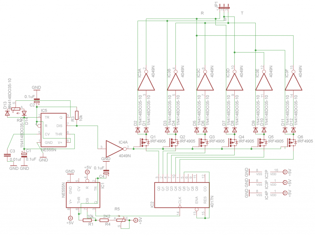

A motor már rég óta hever a fiókom mélyén és később propeller clock-hoz, vagy precíziós köszörűhöz használnám. Egy logikai áramkörökből összeállított vezérlőt szeretnék. Fordulatszámot pedig egy 555IC-vel állítanám be. Logikai IC-k és FET-ek vannak itthon, de ha nincs majd veszek.
Ha jól sejtem ez a kapcsolás jó lenne a motoromhoz: Kép
A vezérlőelektronikára lennék kíváncsi logikai áramkörökből.
Ha valakinek lenne valami jó ötlete annak nagyon örülnék
(#) kly válasza PIC hozzászólására (») Nov 14, 2011 /
szia
Tisztán logikai áramkörökből ezt szerintem nem lehet megcsinálni , ki fog esni a szinkronból és leáll (ja és max 1000rmp ig jöhet szóba "diszkrét elemekből"),de azért sok sikert kívánok hozzá hátha neked sikerül.

Kérdezném hogy ez az a vezérlés így jó e a fetek p csatornásak de ha valami kérdés felmerülne akkor tegyétek fel bátran. Remélem így jó ha nem kérlek korigáljátok

A neten BLDC motorvezérlő kapcsolási rajzokat nézegetve az tűnt fel, hogy a BEMF jel figyelése valahol csak ellenállásosztó segítségével van megoldva. Tehát nincs szűrőkondenzátor.
Ez a vezérlési módszer hogy működik? (a szűrőkondisat értem) A jelek komparalása hogy történik meg?
