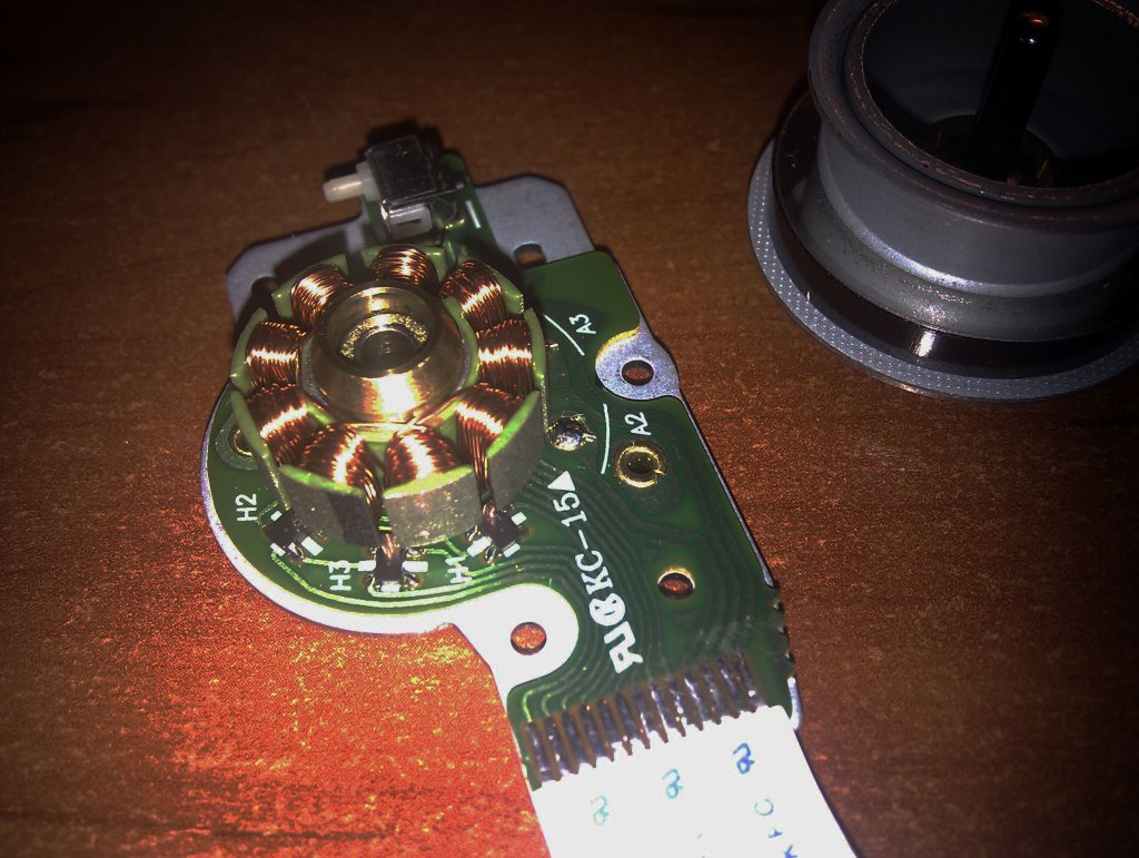

Érdeklődni szeretnék, hogy valaki hajtott -e már meg ilyen motort? (csatolt kép) Úgy emlékszem DVD-meghajtóból lett kitermelve. Ha minden igaz 3 fázisú, de nem tudom melyik kapcsolással induljak neki a meghajtásnak. Találtam rengeteg kapcsolási rajzot de, hogy ehhez pont melyik jó, és kell e a hall érzékelőket használni, nem tudom.. Programozni még nem igazán tudok, de nem zárkózok el a PIC-től. A célom, hogy egy potival tudjam állítani a fordulatszámot, ha egyáltalán lehetséges.. Előre is köszönöm a segítséget. István
Ennek a motornak a meghajtását legegyszerűbben, egy gyári brushless szabályzóval tudod megoldani. Ezt egy modellboltban, olcsón megkapod. Nem hiszem, hogy olcsóbban kilehet hozni, és a beleölt munka sem biztos, hogy kifizetődik. Én ilyeneket tekercseltem át, kisebb modellekhez, a képen is ilyen látható. De áttekercselés nélkül is működik.
Ez jól hangzik
Tudnál ajánlani valami olcsó/jó vezérlőt? Elképzelhető, hogy modellezéshez is használnám majd a motort szóval érdekel a téma. Egyébként kapcsolási rajzod van arról a vezérlőről?
Ezt nyugodttan megpróbálhatod, kisseb brushless motorokhoz bőven elég. Kapcsolási rajz sajnos nincsen róla, de úgysem tudjuk jobban, kisebbre, megépíteni. Bővebben: Link
