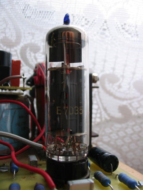

(#) djhans hozzászólása Márc 9, 2008
El 84 amúgy látványra is szebb a pcl86-nál szerintem mert tök jól látni ahogy hosszában végigizzik a katód. Itt nem látni teljesen de sötétben igen.

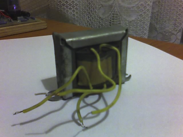

Valaki ismeri a képen látható kimenőt? pcl86-al nagyot szól. Sajnos csak egy van belőle. A vamag akkora mint a tv kimenőké a primer 360 ohmos. Jó lenne ha valaki ismerné mert szeretnék mégegyet beszerezni belőle. Bocsi a képért csak telóval tudtam csinálni mert a fényképezőben behaltak az akkuk.

(#) burgdavid válasza djhans hozzászólására (») Márc 9, 2008
Ezt trafót Orilux, vagy Viktória Super tévéből mentettem ki talán

(#) djhans válasza burgdavid hozzászólására (») Márc 9, 2008
A csőveket átveszem Imitől és majd odaadom köbzolinak ha úgy jó mert majd találkozok Vele. Ha töle el tudod vinni persze csak akkor. Ha nem akkor végülis el tudom küldeni Neked. Ad egy olyan kimenőt amit adtál. Csinálok egy stereo pcl86 se-t. Aztán meg egy pp-t az Imitől kapott csövekből.
