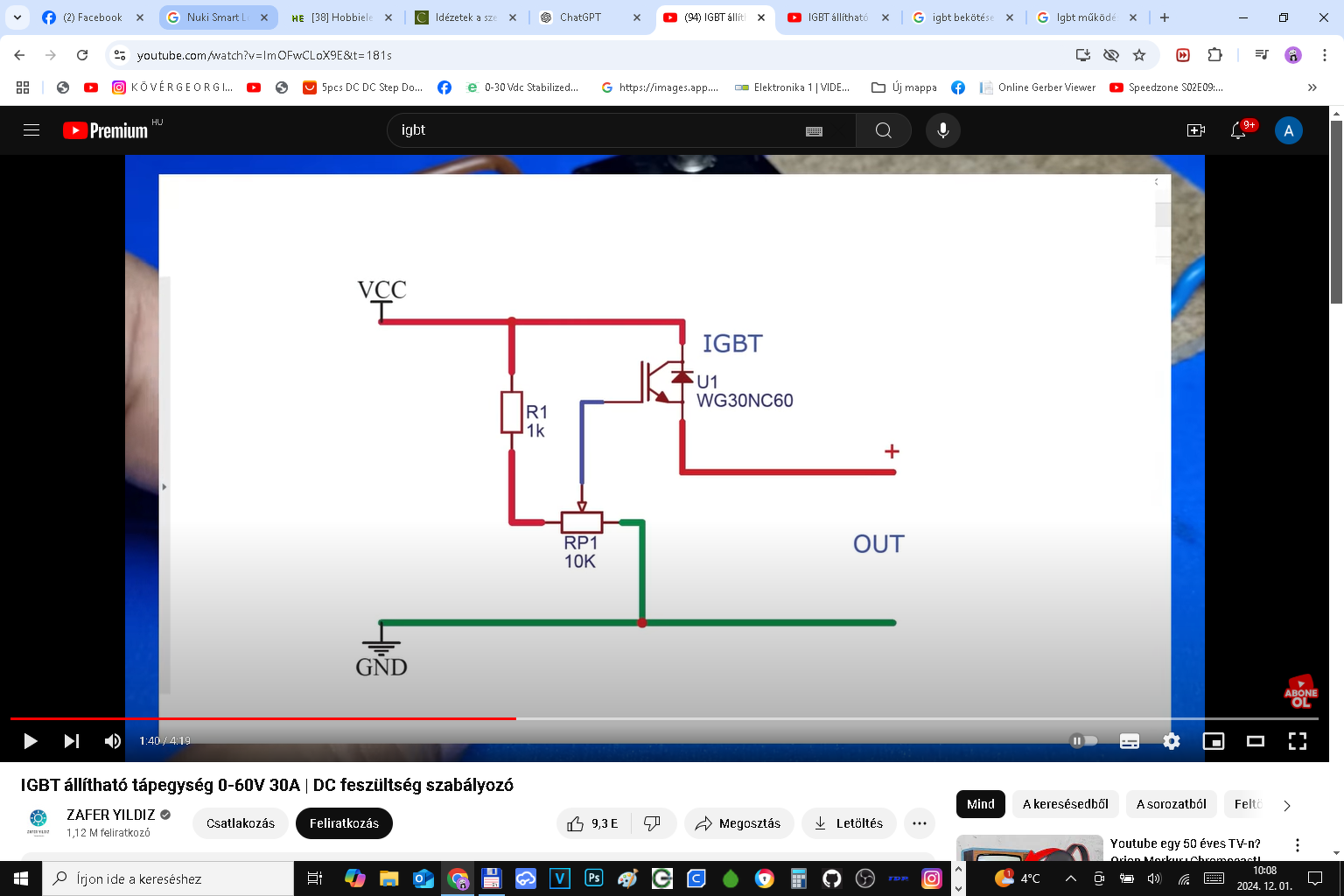

Sziasztok! Hogy tudnám k20h603 igbt vezérelni 100v-ról? Gate feszültség 20v.
(#) Bakman válasza kissattila88 hozzászólására (») Dec 3, 2024 /
Az a 20 V az abszolút maximális G-E feszültség. A vezérlőfeszültség a 100 V? "Egyszerű" ki- és bekapcsolásra kell vagy PWM-hez?
(#) kissattila88 válasza Bakman hozzászólására (») Dec 3, 2024 /
Feszültség szabályozáshoz. Igen 100v vezérlőfeszültség.

Igbt, ellenállások, potméter. képen látható kapcsolást meg épitettem a k20h603 igbt-vel. Csak én 100V szeretnék szabályozni vele.

(#) erbe válasza kissattila88 hozzászólására (») Dec 3, 2024 /
Még mindig kevés.
Mekkora feszültségtartomány, mekkora áram mellett?
(#) kissattila88 válasza erbe hozzászólására (») Dec 3, 2024 /
trafó 100va. 0- 100v között szeretném szabályozni.
Már csak ki kell egészíteni a rajzot. Egyenirányítás, szűrés, védelem. Ha 1-2 W-ot kibír a potméter, ez is jó de ajánlott 47-100 kOhm. Elé ennek megfelelően 4,7-10 kOhm az 1K helyett. A kimenetre valami állandó alapterhelést kellene tenni, mondjuk a kis izzót előtétellenállással.
(#) Bakman válasza kissattila88 hozzászólására (») Dec 3, 2024 / 1
Ha mindenképpen kísérletezni akarsz, akkor R1 ellenállást cseréld ki 68 kΩ-ra, így a potira maximum 12.8 V jut. Teszt előtt az IGBT-t szereld egy nagy hűtőbordára és bekapcsolás előtt vegyél fel védőszemüveget, nagy valószínűséggel az IGBT el fog durranni.
Ez a kapcsolás még viccnek is rossz. Az IGBT-k alapvetően kapcsolóüzemre vannak tervezve, tehát már az alapötlet is hibás.
Inkább Bd245c használjam? Max 5v a bázis feszültség. Azt meglehet csinálni hogy bd245c bázisát egy telefontöltőről vezérelném?
Elöször azt meséld el, mire akarod használni a változtatható feszültséget. Általában ez lényegtelen infó de úgy érzem, neked egy szabályozható kimenetű tápegységre lenne szükséged. Ami nem baj, sőt, de az ilyen agyrémekkel csak kudarcok fognak érni, nem jó így kezdeni a dolgokat.
Példának okáért itt egy egyszerű (tényleg egyszerű) tápegység: Bővebben: Link. Ha megnézed a kapcsolási rajzot, láthatod, hogy egy ilyen egyszerű dologhoz is több kell, mint egy poti és egy tranzisztor.
