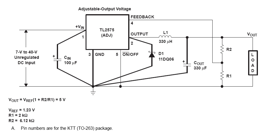

(#) denes44 hozzászólása Okt 6, 2007 /
Lenne két kérdésem:
1. Szabályozni akarom a kimenő feszültséget. Az úgy jó, ha az R2-t kicserélem egy 5K-s helitrimmerre?
2. A 300uH-s induktivitásnak hány amperesnek kell lenni? Gondolom 1A, de ilyen nem nagyon találok sehol. A legnagyobb amit találtam, az 0.6A. Hol kapok megfelelőt?
(#) denes44 válasza denes44 hozzászólására (») Okt 6, 2007 /
A rajz lemaradt
(#) Norberto válasza denes44 hozzászólására (») Okt 6, 2007 /
1. Szerintem jó lehet!
2. Meg kellene kérdezned telefonon! a ChipCAD-et, hogy van-e nekik raktáron ilyen (mármint 330uH és 1A-es vagy afölötti) tekercsük. Ha van, akkor SMD kiszerelésű lesz, de nem kell tőle megijedni, elég brutál méretűek így is, simán lehet forrasztani őket, elég nagy láb-felületük van!
