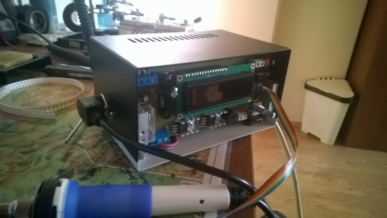

(#) almaf1231 hozzászólása Máj 8, 2016 /
Sziasztok! Azt hiszem, hogy nagyjából két hónapja raktam fel képeket az alakulóban lévő áramkörömről, sajnos lassan haladok de itt van a most már (félig) összeépített verzió.

(#) Transztyuszeres válasza almaf1231 hozzászólására (») Máj 8, 2016 /
Szép munka!
