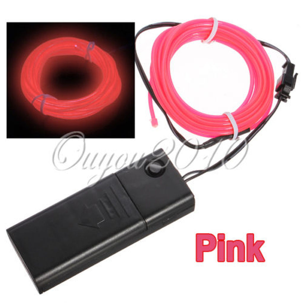

Érdekelne, hogy a képen látható flexibilis neon hogyan köthető be, miként működik, mert vettem biciklire szerelhetőt ami sajna egy kis igazgatás után bekrepált, és nem tudom újból életre kelteni, pedig a telep adja a feszültséget.

EL Wire néven ismert...
Talán a vezetékek a belsejében zárlatosak lettek.
Az "igazgatás" helyét le kéne vágni, talán a maradék még világítana. Ha ez a hely a betáp oldalán volna, akkor a másik végén kéne megoldanod tápfeszülség bevezetését.
