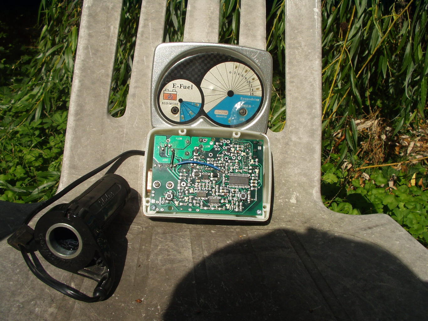

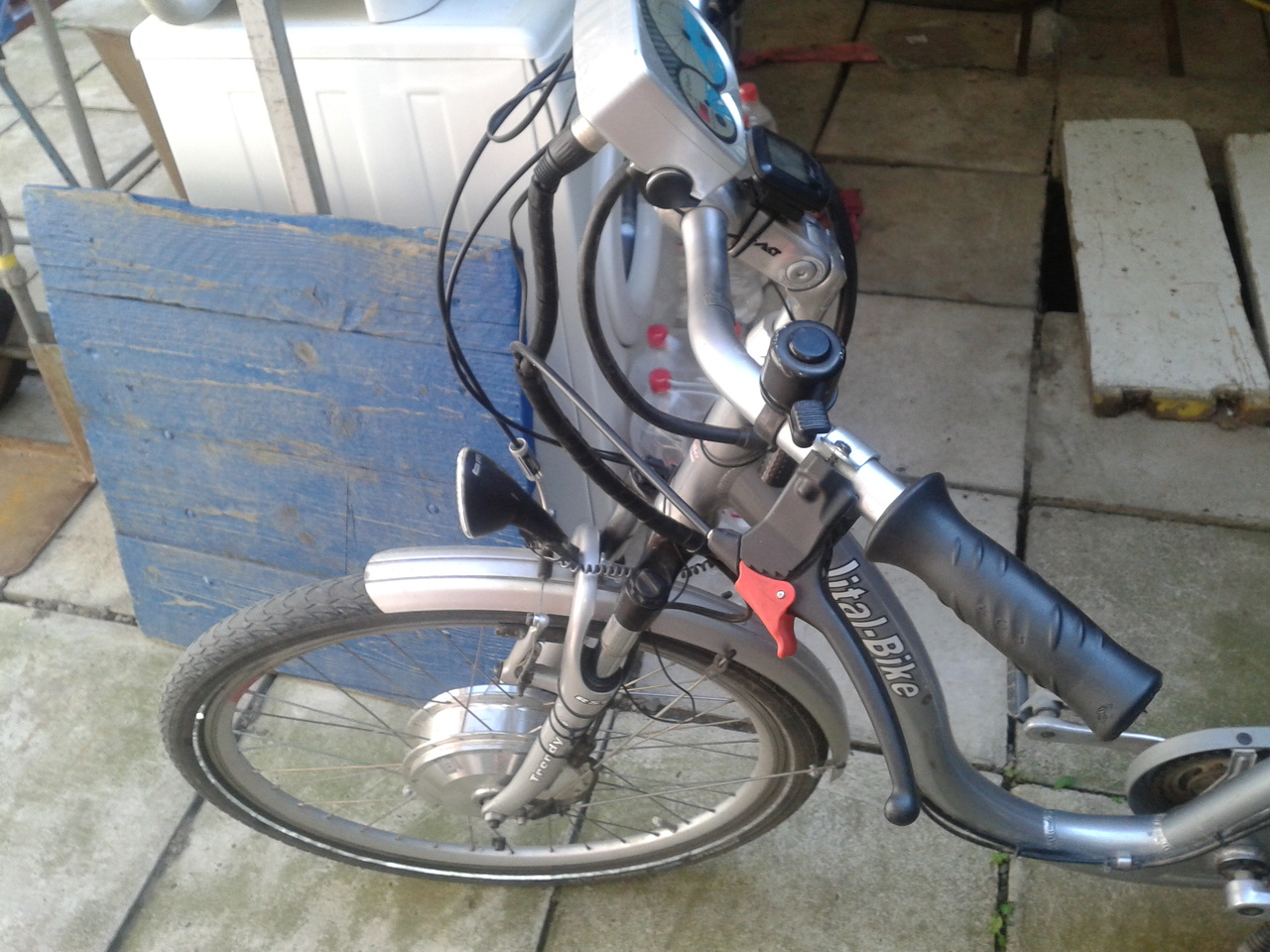

A segitségeteket kérném ,vettem egy használt elektromos bringát,és nem megy többel mint 20 km/h ezen szerintetek lehet valamit tuningolni?Az aksia 36v 9A. Még egy másik probléma ,van amikor ugy indul el mikor bekapcsolom, hogy nem kell huzni a gáz kart hanem pedálozásra gyorsul, máskor pedig csak ha húzom a gázkart. Üdv!
Ha van a hajtásvezérlő modulon össze/szétnyitható hurok,(általában szokott lenni) akkor ezzel lehetőség van felezős/full végsebességet állítani. A kérdés, hogy most melyiken van. A másik jelenség a pedálasszisztens. Ennek a jeladója a pedálos fogaskerék környékére van felszerelve, a fogaskerékre meg mágnesek, ha pedálozol, a motor finoman rásegít, így a "teljesítmények(tied meg a motoré) erősítik egymást. Ez különösen emelkedőn felfelé előnyös, mivel csak a motor teljesítménye már kevés lenne. Ha nem pedálozol, akkor gázkarra csak a motor van a hajtásláncban. (Amúgy gyártottak olyan villanybiciklit is, amin nincs is gázkar, csak pedálrásegítéses üzemmódban dolgozik. Ennek a motorteljesítménye és a beépített akkukapacitás is kisebb, gyenge jószág!)
Szia! Ez egy SCHAHCNER gyártmányu hajtás. A vezérlő-kijelzőn nem lehet módositani. Úgy emlékszem, hogy az ECO-MODE gombbal lehet váltani a pedelec ill. gázkaros üzem között. Jó motor 400W. Az akkuja már biztosan gyenge 5-6Ah.
Szevasztok!
A kijelző modulon nincsen hurok,viszont van a két dugasz az egyik a pedál a másik meg a gázkar. Ha a gázkart kihuzom és úgy kapcsolom be akkor gázkar nélkül megy pedálozásra gyórsul,ha pedig a pedált húzom ki akkor a gázkarral megy pedálozás nélkül,ha mindkettő a helyén van akkor csak induláskor a gázkar tovább kel pedálozni és ő rásegitt. Biztosan lehet a kijelzőn valahogy állitani csak nem tudom hogyan. Az akkuja az már elég gyengécske 25km bir,nem tudom hol lehetne venni újat,a netten nézegettem de valami 300 eur. Halottam hogy leptopnak az akkujábol sorba kötni stb. , de az is elég drága és vajon losz olyan mint a gyári? Idézet: Ahogy bartalus kolléga írta úgy nem lehet? „Biztosan lehet a kijelzőn valahogy állitani csak nem tudom hogyan.” Idézet: „Úgy emlékszem, hogy az ECO-MODE gombbal lehet váltani a pedelec ill. gázkaros üzem között.”
Hosszan nyomd az eco gombot, mint a bekapcsolásét POWER ON.
Ilyen belülről a vezérlő. Nem a szokványos kinai.
Igen pont ilyen és igy néz ki csak ha hosszan nyomom az eco gombot nem reagál, ha pedig poverel elindittom és ugy nyomom hosszan az ecot ugy leálitsa vagy is kikapcsolja ,szerintem nem igy kellene müködjön.
