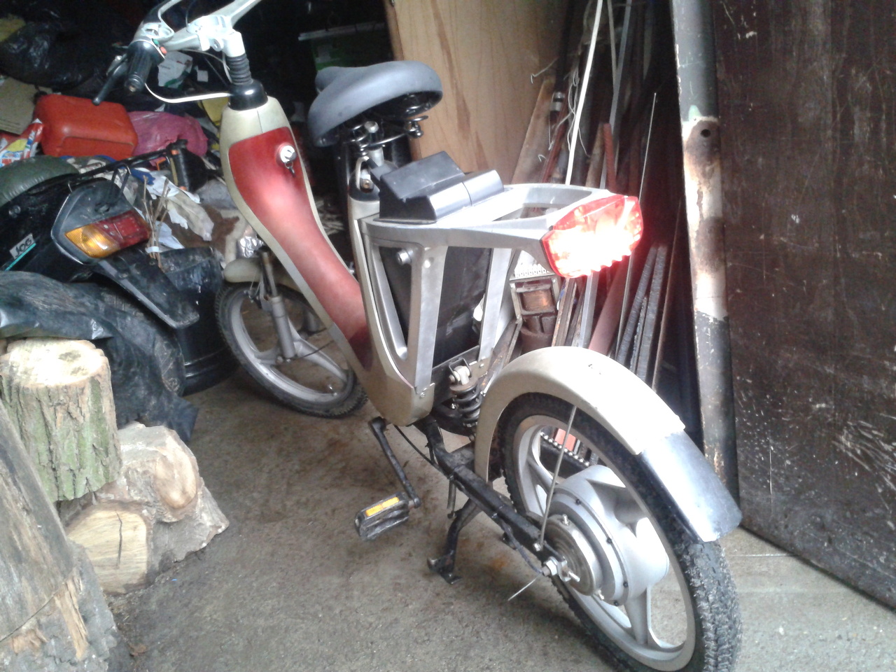

(#) kalmanj hozzászólása Máj 14, 2013 /
Sziasztok egy Polymobil típusú elektromos biciklim van és lenne vele egy olyan gondom, hogy az indító kulcs elforgatására nem történik semmi, nem kap áramot a rendszer, ha töltőre rakom a biciklit akkor minden oké az aksi kijelzője maximumra ugrik reagál a gázkar elmozdítására de ahogy leszedem töltőről semmi, néztem a vezetékeket minden rendben van nem csúszott szét semmi, előző nap minden rendben volt mai napra meg ezzel a gondal találtam szemben magam, ha valakinek van ötlete légyszi írjon, előre is köszönöm
(#) rolie válasza kalmanj hozzászólására (») Máj 14, 2013 / 1
Szia! Az akkupackon/benne keress biztosítékot. Vagy az ment ki, vagy az egyik saruról letört a kábel. Esetleg először mérj az akku motor felé menő csatlakozóján feszültséget, ha nincs semmi, akkor szét kell szedni a dobozt és belül keresni a hibát.
