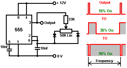

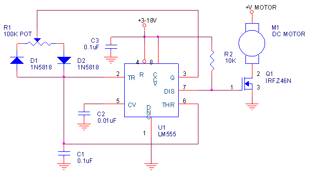

Mégis csak működik a kapcsolás.
Mivel nincs szkópom, és egy új világ is lenne a használata, ezért nem tudtam megfigyelni, hogy mennyi frekivel vezérel az 555. Kicseréltem a C1-es kondit 10nF-ra, és most már kezd hasonlítani a motor felfutásának a hangja a gyári PWM vezérelte motorok hangjához. Ha kicserélem a kerámia kondit 1 vagy 5nF-ra, akkor úgy érzem, tökéletes lesz. Beleolvastam a kapcsolás eredeti cikkjébe, így rájöttem, hogy azzal kell játszani. Picit járattam is a gépet, most nem sült be a FET sem. Eddig egy bizonyos idő múltán elkezdett teljesen vezetni, még ha nem is volt a gateján semmi, akkor is, de most már ez a hiba nem áll fent.
Nekem is csinált ilyen problémát nem tudtam szabályozni a motort. (csak kicsibe teszt ként terhelés nélkül) Próbálkoztam egy darabig de az lett a vége hogy a fet megadta magát. Ha szabadna kérni esetleg egy rajzot ami alapján megépítetted lehet megkeresem újra és megpróbálom még egyszer.
Néhány rajz:
Benyelte.
Szóval 1k felül, több száz k poti alul, 1nF, 3-as lábra 200ohm, BD241, MJ3055, és 4db 2N3055. 555 6V-ról 7805-tel táplálva. Közös negatív pólus. Ha az 555 nem kap negatívot, fullgázon megy a motor! 12V 55W izzó bánta a 36V-os táplálást a negatív nélkül. A hozzászólás módosítva: Márc 11, 2013

Rendben, holnapra, maximum hétfőig elkészítem a javított változatot.
Sajnálom, ha félrevezetett a rajzom.
Azt hiszem ez lesz az igazi.
Az előző verzióhoz képest kicseréltem az 555 2., és 6. lábán lévő 100nF-os kondit 1nF-ra. Úgy gondoltam, az 555-nek, és a fet drivernek nem elég a 12V, de mostmár rájöttem elég, így a feszstabilizátor is eltűnt, és a greatz híd után, majd az 1 db dual schottky dióda mellé került még egy, így összesen 2 schottky dióda van, és 1 FET. Ez már üzembiztosabbnak tűnik, mint az 1. általam közzé tett rajz. Aki megépíti, figyeljen rá, hogy a diódák, és a FET ki legyen szigetelve a hűtőbordán, amiből nem kell egy nagyon-nagy, nekem pl egy bankkártya méretű darab van, ugyanaz, mint a fekete dobozkás képemen, és ez is van még mindig. Az akkupack megcsapolását pedig könnyen el lehet végezni, mivel általában olyan 220-as számítógép csati van majdnem mindegyiknél. ...természetesen nekem kulcsos kapcsoló is van egy 40A-es relével. (meghát a motort alaphelyzetben rövidrezáró relé is) Sok sikert. A hozzászólás módosítva: Márc 17, 2013
