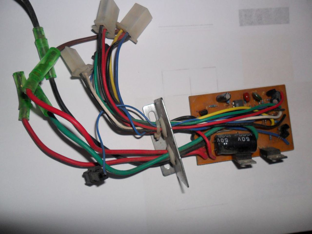

Üdvözletem. Nem tudna valaki segíteni nekem a bekötésében ezeknek? 300 W -os kefés motor vezérlő elektronikáró volna szó. Mindkettő panel üzemképes. Az én nagy bánatom az, hogy az interneten csak kizárólag 3 fázisú vezérlő elektronika bekötéseket találok. Ezeknek a 36 V kefés motor vezérlőknek kapcsolási rajza sem található sehol. De megelégednék a vezetékek bekötését megmondaná valaki, mert a panelek állítólag jók.

(#) sonajkniz válasza fecameca hozzászólására (») Ápr 3, 2015 /
Előkotortam itthon két régi e-scooter vezérlőt, de egyik szinösszeállítása sem passzol teljesen.
Így csak tippelni tudok.
Az 1-es képen a betáp és a motor egyértelmű. Gondolom neked is, de azért leírom.
Vastag piros táp+
Vastag fekete táp-
Vastag kék és sárga motor.
3 részes stekker elvileg a gázkar. Piros +, sárga jel, zöld -. Bár a zöld miatt nem biztos, mert a - fekete szokott lenni.
Normál esetben fekete-kék szokott lenni a fékkar kapcsoló. Itt talán a két kék.
A két levágott sárgára a gyujtáskapcsolót tippelem. Egyéb ötletem nincs.
A 2-es képen a barna és fekete vezetékkel folytatódó piros és fekete a táp. A másik piros és a zöld a motor.
A fekete- piros- zöld vezetékes csatlakozó a gázkar. (Ez biztos. Zöld a jel.)
A négypólusú csatlakozó a visszajelző. Hogy mi-micsoda nem tudom.
A két kék esetében fékkar kapcsolókra tippelnék. Több ötletem nincs.
Viszont a 2. képen lévő elektronikából nem nézem ki a 300W-os teljesítményt.
Remélem tudtam segíteni.
(#) Biro F. válasza fecameca hozzászólására (») Ápr 3, 2015 /
Az első képen levő vezérlőt kösd be, ha van pedálrásegítés.
Vezeték bekötések:
táp bemenet: vastag fekete -; vastag piros +,
gázkar: piros +; sárga -; zöld jelkimenet ( széles hármas csatlakozó),
pedál szenzor: piros +; sárga -; kék jelkimenet ( keskeny hármas csatlakozó),
pozitív szálon levő fehér kettes csatlakozóban az érintkezőket kösd össze,
motor: vastag sárga-vastag kék,
sebesség csökkentés a két vékony kék vezeték trimmer potival.
Van még ott két sárga és egy fekete vezetékkek amiket méréssel lehet meghatározni.
Második képen egy 240 vattos vezérlő van.
Bekötések:
táp vezetékek: vastag piros +; vastag fekete -,
motor: vastag piros-vastag zöld,
gázkar: piros +; fekete -; zöld jelkimenet,
tiltás: fekete-fehér ( kettes csatlakozó).
Négyes csatlakozóban a kék vezeték a sebesség- , sárga a feszültség visszajelző,
piros +; fekete - műszerfal táp ellátása.

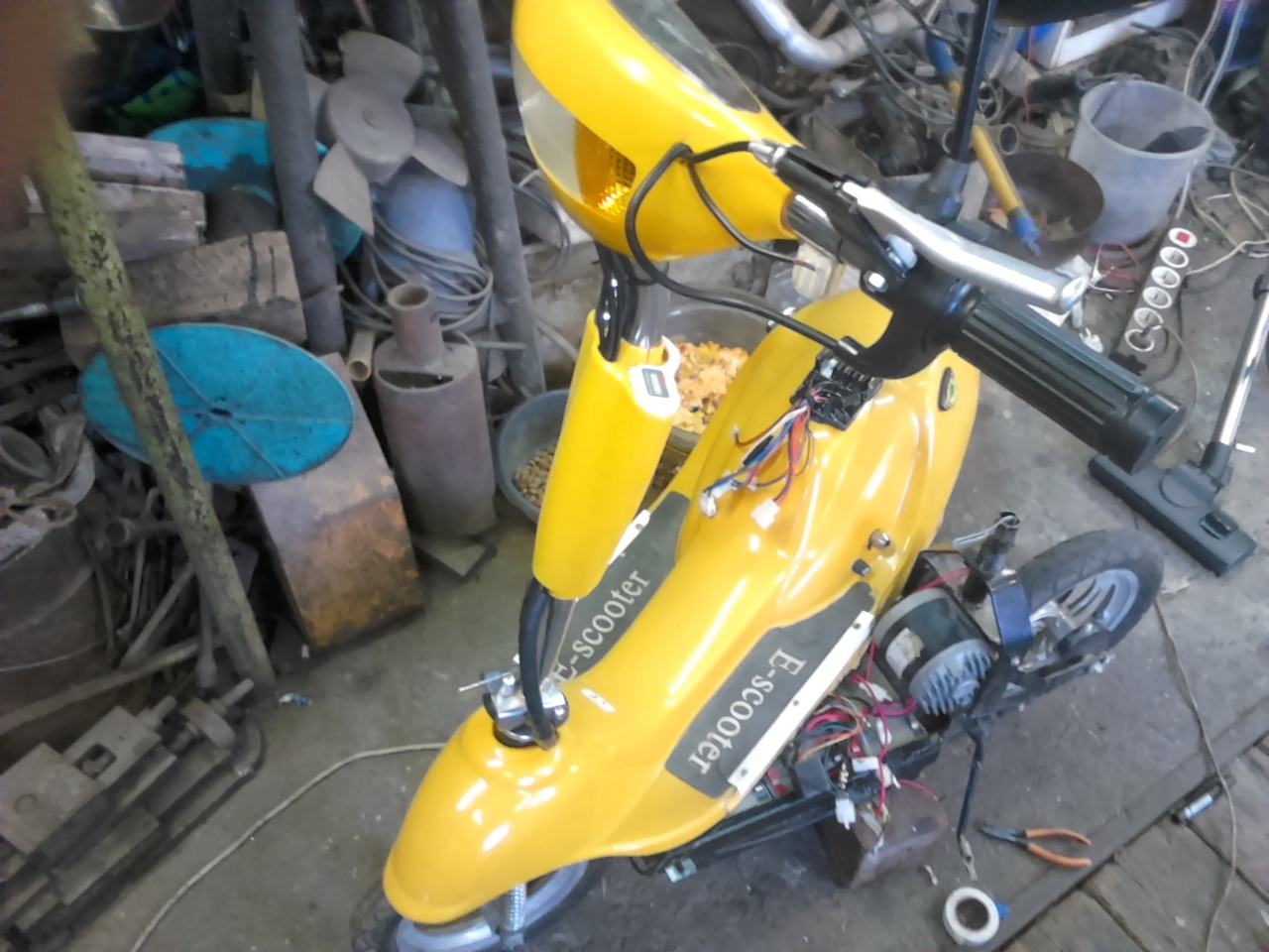

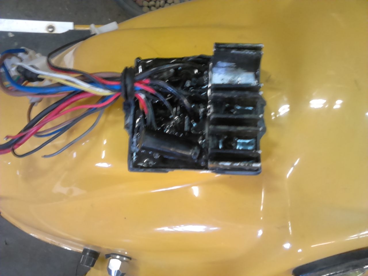

(#) zsakmisel hozzászólása Ápr 4, 2015 /
Tisztelettel üdvözlök minden olvasót. Megtudná határozni valaki,hagy milyen félvezetők vannak
a hűtőbordákon?E-SCOOTER 36V eredeti vezérlőpanel,a jobb szélsőt kibányásztam,de így sem lettem
okosabb.Annyit értem el vele,hogy a világítás és az irányjelző elmúlt.A motor maximális fordulaton
pörög a HALL jeladóra érzéketlen,pedig a + 6V tápot megkapja.Válaszokat előre is köszönöm,Misi.
Tettem fel fényképeket.
(#) sonajkniz válasza zsakmisel hozzászólására (») Ápr 4, 2015 /
Szia! Sanszos, hogy nem a fetet, hanem a stabilizátort vetted ki.
Egyébként az ilyen beöntöt cuccok nem feltétlenül javíthatóak.
Itt a fórumon küldtek nekem egy remek linket PWM szabályzásra. Megosztom veled, hátha hasznát tudod venni.
(#) etm válasza zsakmisel hozzászólására (») Ápr 5, 2015 /
Hali! Ez a sárga moci nem 36 Voltos,hanem 24 Voltos. Mindössze 2 drb akksi van benne. Azért megy max fordulaton a motor , mert zárlatosak a FET-ek. 2 drb Fet van benne(IRF 3205-ös),és egy kétutas dióda. (nem pedig stabilizátor). A stabil 5 Voltot egy zener dióda biztosítja. Próbáld vissza rajzolni a kapcsolását,és meg fogsz ezekről győződni Te is. Én ugyanezt tettem. Üdv!
(#) sonajkniz válasza etm hozzászólására (») Ápr 5, 2015 /
Először én is azon a véleményen volam, hogy 24V-os. Mivel kettő ilyenem is volt, és mindkettő 24V-os volt.
De ha ránagyítassz a 3. Képre, látni fogod, hogy nem 2 aksi van benne hosszanti elrendezésben, hanem 3 keresztben. 24V-os gyári vezérlőt még adni is tudtam volna.
