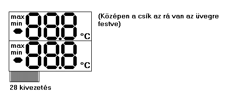

Lehet hogy az "ez milyen alkatrész" topicba kellet volna írnom na de mind1.
A kérdésem az lenne hogy a mellékelt képen látható kijelzőnek melyik lábát hogyan lehet megnézni, hogy melyik szám kirakásához jó. a kijelzőt egy hőmérőből szedtem ki azért van ketté választva mert külső és belső hőmérsékletet mért. A nyák is megvan készíthetek képet ha az segít...
Köszi a segítséget.
(#) peti13 hozzászólása Jan 16, 2007 /
A képen látható formák alapból nincsenek ott csak ha feszültséget kap!
(#) Müszi válasza peti13 hozzászólására (») Jan 17, 2007 /
Szerintem ez egy LCD.
Csak úgy szerintem nem lehet vezérelni...
Szerintem valami mikroveézrlő kell hogy meginduljon..
Vagy csinálsz belőle hőmérőt!
