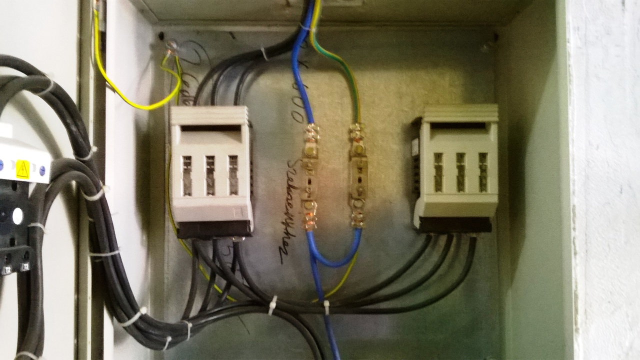

(#) gyuszo válasza ötfelezős hozzászólására (») Jún 22, 2018 /
Mivel társasház, a földszinten ahol a földelőszonda is van, az első túláramvédelmi dobozban.
Egy ilyennek kell lennie, a tűzvédelmi főkapcsoló előtt.

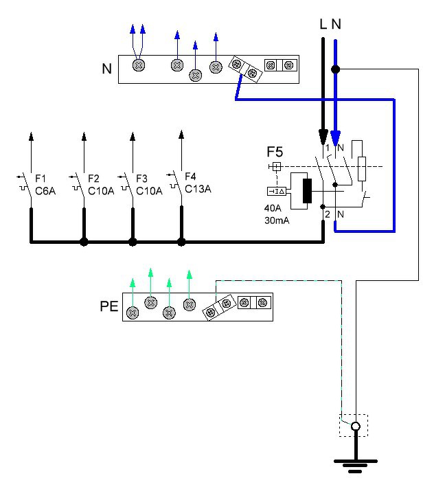

(#) elektroton válasza ötfelezős hozzászólására (») Jún 22, 2018 / 1
Az a piros vezeték kérdéses, hogy hol is van a másik vége. Meg kellene nézni, hogy mi van a kalapsín alatt. Van-e egy kötés a bejövő nullán. Megrajzoltam az elképzelésem az egyértelműség kedvéért. Sok régi kivitelezésnél így csinálták, főleg családi házaknál.

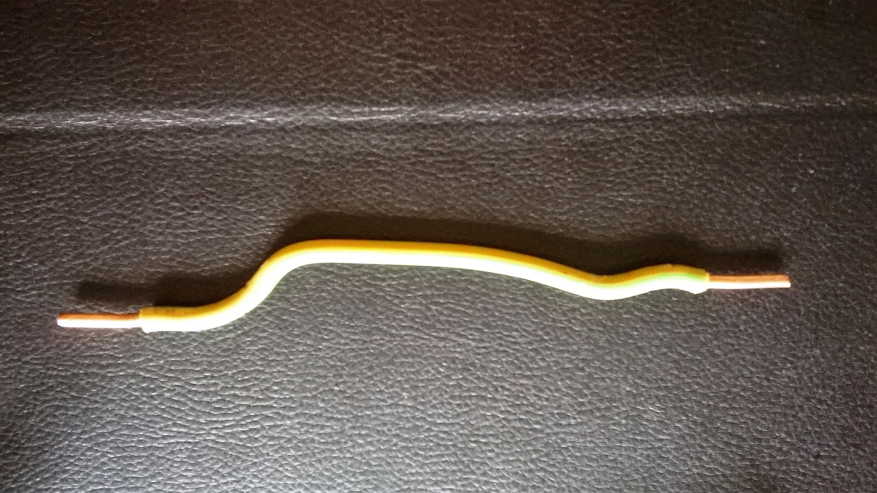

(#) koli Zoltán hozzászólása Jún 22, 2018 /
Megjegyzés: Én ezt a bekötést, kipróbáltam az áthidalóval is, és mindig lecsapta a fi-relét, ezért kértem segítséget, ha áthidalóval működött volna, te se kérdezhetnél most.

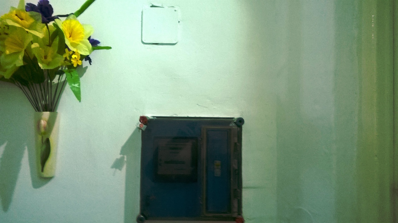

(#) koli Zoltán hozzászólása Jún 23, 2018 /
A ház kapcsoló szekrénye, és az én villanyórám.

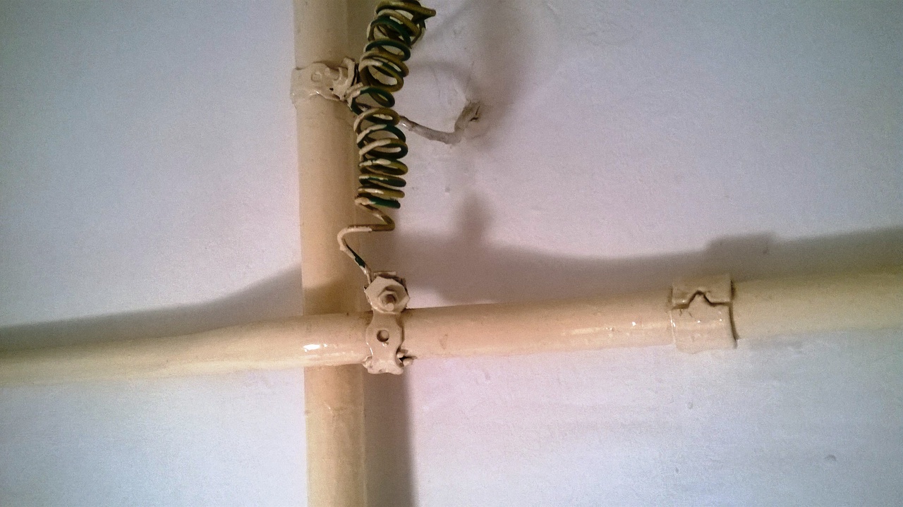

Kerek legyen a történet, földelés áthidalóról is készítettem fotót, amit eltávolítottam. Rakjam vissza? Vagy a relét távolítsam el? A társasház megrendelte az elektromosság felülvizsgálatát, mert sokan szeretnének inverteres klímára áttérni, olcsóbb fűtés céljából. Esetleg volna javaslatok erre?

(#) elektroton válasza koli Zoltán hozzászólására (») Jún 23, 2018 1 /
Az áthidalót semmiképpen se rakd vissza, értelmetlen lenne ekkor a FI relé.
A Fi relé léte életvédelmi szempontból fontos. Szerintem ez így jó ahogy van.
De azért még érdekes lehet, hogy a földelő szonda dobozában lévő piros vezeték másik vége hol is lehet. Talán a legutóbbi rajzom irányadó lehet?

(#) gyuszo válasza koli Zoltán hozzászólására (») Jún 23, 2018 /
Nem értem mi a gond, hiszen minden világos.
A kismegszakító dobozba ( elosztódoboz ) 2 db zöld-sárga vezeték van bekötve. Egyik vége a villanyórához megy, a másik az EPH, tehát ide a csövekhez víz, gáz.
(#) gyuszo válasza koli Zoltán hozzászólására (») Jún 23, 2018 / 1
Az átkötés, pontosabban a PEN szétválasztás, mint írtam és képet is, a társasház kapcsoló szekrényében van. Ez után már nem szabad összekötni a Nullát és a védőföldet.

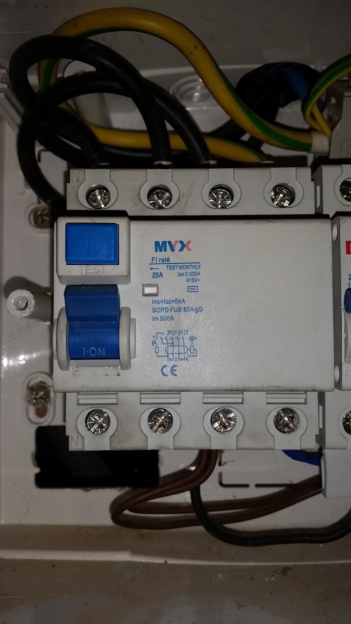

(#) zsoltee0001 hozzászólása Júl 11, 2018 /
Fi relét vagdossa nagyobb teljesítményű fogyasztó esetén. Mindent kiiktatva ha rákötök pl egy hőlégfúvót ami ráadásul földeletlen, akkor is leold.
Tudok ezzel kezdeni valamit, vagy kuka?
Mellékeltem a képét.
(#) Bakman válasza zsoltee0001 hozzászólására (») Júl 11, 2018 /
Nulla és földelés zárlat esetén szokott így viselkedni.
(#) zsoltee0001 válasza Bakman hozzászólására (») Júl 11, 2018 /
Mindjárt megnézem, de úgy tudom, hogy a nulla össze van kötve a földelő szondával még a Fi relé előtt.
Az oszloptó a fi rléig pár éve lett kiépítva, regisztrált villanyszerelő csinálta.
A Fi-relé után van valahol zárlat, elvileg. Nem törvényszerű a dolog de én már három ilyen esettel is találkoztam.
(#) Gafly válasza zsoltee0001 hozzászólására (») Júl 11, 2018 /
Ha jól látom, akkor ez kismegszakító is egyben, és ebben az esetben nem a hibaáram miatt old le.
De nem értek hozzá (bár jártam már én is hasonlóan).
Teljes hálózat ki van iktatva.
A kérdésem inkább az, hogy a gyakorlatba szokott hibás lenni fi relé?
Mert ahogy olvasgattam a témába, az jön le, hogy nem.

(#) (Felhasználó 116638) válasza koli Zoltán hozzászólására (») Júl 11, 2018 /
Ez nem földelés, hanem gányolás.
Gyári földelőbilincs,(OBO, stb) és minimum 4mm2 vezeték.
Az földelés.
Ez a lefestett Hilti szalag "nem minősithető" kategória.
(#) elektroton válasza Gafly hozzászólására (») Júl 11, 2018 /
Az csak FI relé! Zárlatvédelmet nem tud.
(#) Gafly válasza elektroton hozzászólására (») Júl 11, 2018 /
Adatlapot nem találtam hozzá.
Nincs is rá szükség, csak meg kell nézni a felnagyított képen a rá nyomtatott rajzjelet. Az nem tartalmaz zárlat és bimetálos túlterhelés védelmet.
(#) elektroton válasza zsoltee0001 hozzászólására (») Júl 11, 2018 / 1
Zsoltee0001!
Jó volna egy kissé távolabbi képet is készíteni mert néhány furcsa dolgot látok!
A FI relé 4 pólusú, azaz 3 fázisú. Úgy tűnik elmenő oldalon (alul) csak egy fázis megy el. Ettől még a hibaáram védelem működik, DE a nulla pont nem jó helyre van kötve. A készüléken (ezen) bal szélső a nulla vezető helye. Ha tényleg három fázisú a betáplálás, a teszt kör 400V-ot kap teszt gomb megnyomásakor 230V helyett.
Ha meg csak egy fázist kap, sosem volt hatásos a teszt gomb. Lehet, hogy sosem volt megnyomva?
A jobb oldalon felül zöld-sárga vezeték megy "nullaként", Vajon a PEN sínről van idekötve?
Az elmenő vezetékek túl vékonyak, ide is 10mm2 kellene!
(#) gyuszo válasza elektroton hozzászólására (») Júl 11, 2018 /
Igen, Nulla, L1, L2, L3 a bekötési sorrend felül is és alul is.
(#) gyuszo válasza zsoltee0001 hozzászólására (») Júl 11, 2018 /
A képen szemmel láthatóan nem így van.
(#) zsoltee0001 hozzászólása Júl 11, 2018 / 1
Srácok, köszi, az észrevételt, ez eddig fel se tűnt, poén, hogy ez a rész így lett átadva villanyszerelő által, csak az utána jövő részt csináltam én.
Még nagyobb poén, hogy ez eddig tette a dolgát, beleesett egy vödör vízbe az elosztó és szépen leoldott, ha meglámpáztam a fázis- földelést akkor is.
Mellékelt képen pont takarásba van, de a szondához is vastag földelőkábel megy és a relé elé van bekötve.
3 kábel van befűzve, de csak 1 fázis jön be.
